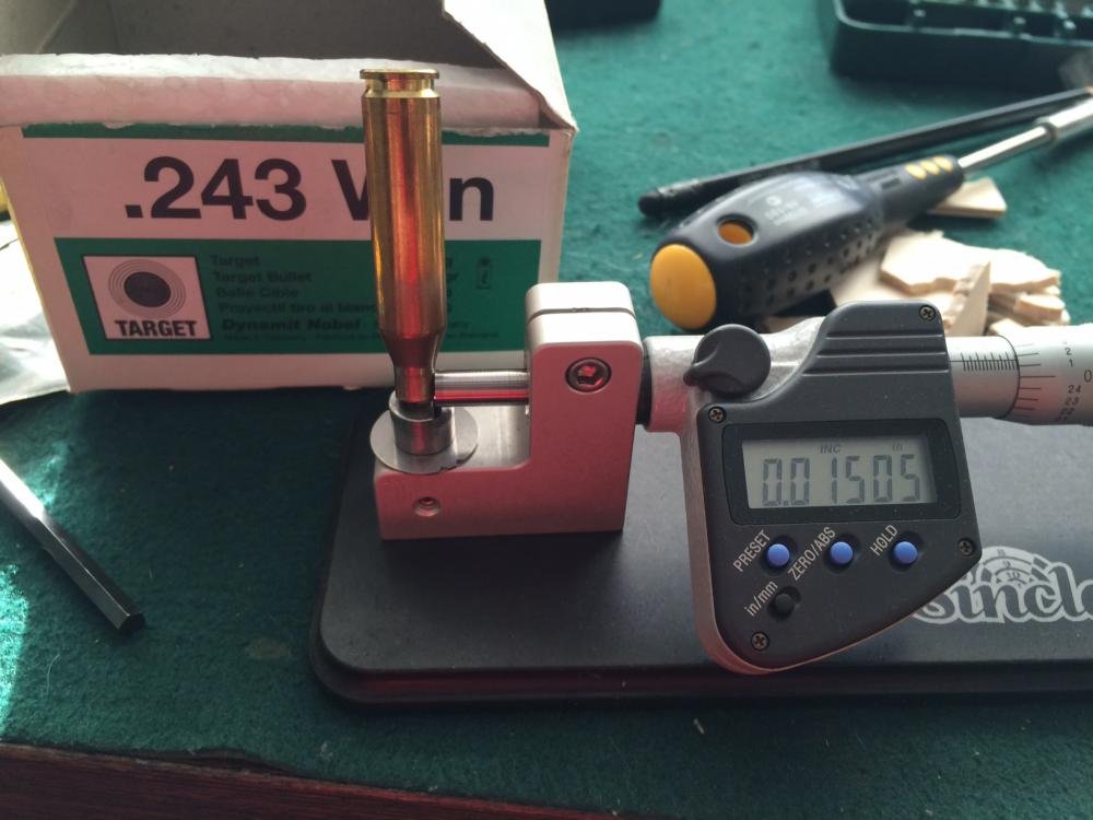

НСК-И Posted February 6, 2017 Share Posted February 6, 2017 Случайно нашел дома гильз 243(лапуа) б\у.Дульца точёные,по всей видимости точеные на равностенность,получилось 0.015(пятнадцать тысячных) .Можно оттолкнуться от 16 (не точеные) получается 0.016х2=0.032+243=275(дульце с пулей)-0.002=273 размер бушинга.Взять 274 и 273 .ИМХО Link to comment

VIKTOR 243 Posted February 7, 2017 Share Posted February 7, 2017 Взял упаковку новых Lapua Brass 243 Win ,дульца 0.0150 - 0.0145.Все пули Sierra TMK 95 Grain почему-то 0.2425, и бушинг 272, практически не держит. А если ещё проточить,какой тогда будет номер бушинга? Link to comment

НСК-И Posted July 19, 2017 Share Posted July 19, 2017 А если ещё проточить,какой тогда будет номер бушинга? Точите на равностенность,стенка будет 0.014,размер дульца с посаженной пулей будет 0.271.бушинг нужен 270 и 269. Link to comment

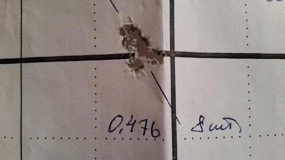

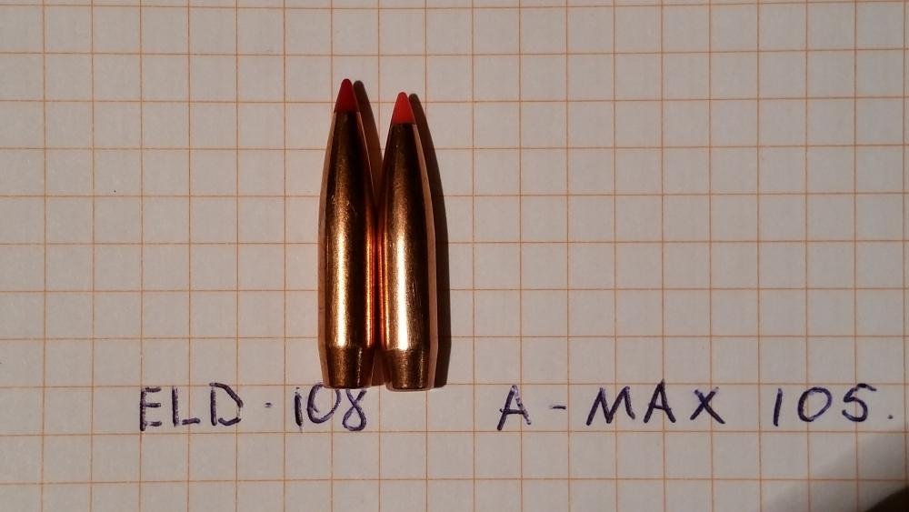

NORD Posted July 20, 2017 Author Share Posted July 20, 2017 Попробовал 108 елд на сотке и подальше 600 Условия были 33 тепла мираж ветер 2-4м.с резко менялся в направлении особо на 600 метрах :) это 100м порывы . это уже 600м Размер клетки 30мм х30мм Link to comment

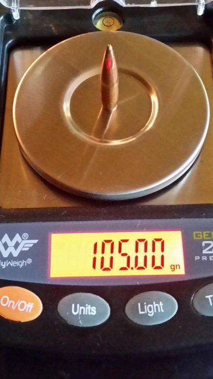

NORD Posted July 20, 2017 Author Share Posted July 20, 2017 Разброс веса у пуль , с каким шагом отобрать вес по партиям ? Сейчас отбираю с шагом 0.05грейн .? 105.00 и 105.06 gr считаю как не критично . Link to comment

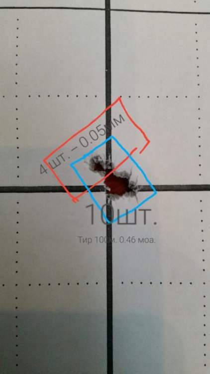

NORD Posted February 27, 2018 Author Share Posted February 27, 2018 (edited) Всплыл вопрос по размеру патрона ,сегодя крутил и вот что надумал ,длина гильзы одинаковая плечи тоже ,пуля отсортирована по всем пораметрам ,капсюль гнездо ровное и одинаковое капсюля отсортированы по весу и высоте засажен по индикатору в гильзу с разницей 0.01мм Далее при замере стандартным методом от донца и до оживала разница 0.005-0.01 . И чет пришла мысля промерить от капсюля до оживала ������ 4 патрона из 15 шт. Разница у 4 шт. получилась 0.05мм. Завтра в тир посмотрю что на бумаге будит. В цирке: Откуда могли всплыть 5 соток ������������ Пошел еще раз перемерил все так . К уважаемому сообществу где могут быть нуансы ? С ув. Edited February 27, 2018 by NORD Link to comment
NORD Posted February 28, 2018 Author Share Posted February 28, 2018 Вот что получилось Либо я так сгруппировал либо есть нюанс при сборке . С ув. Link to comment
