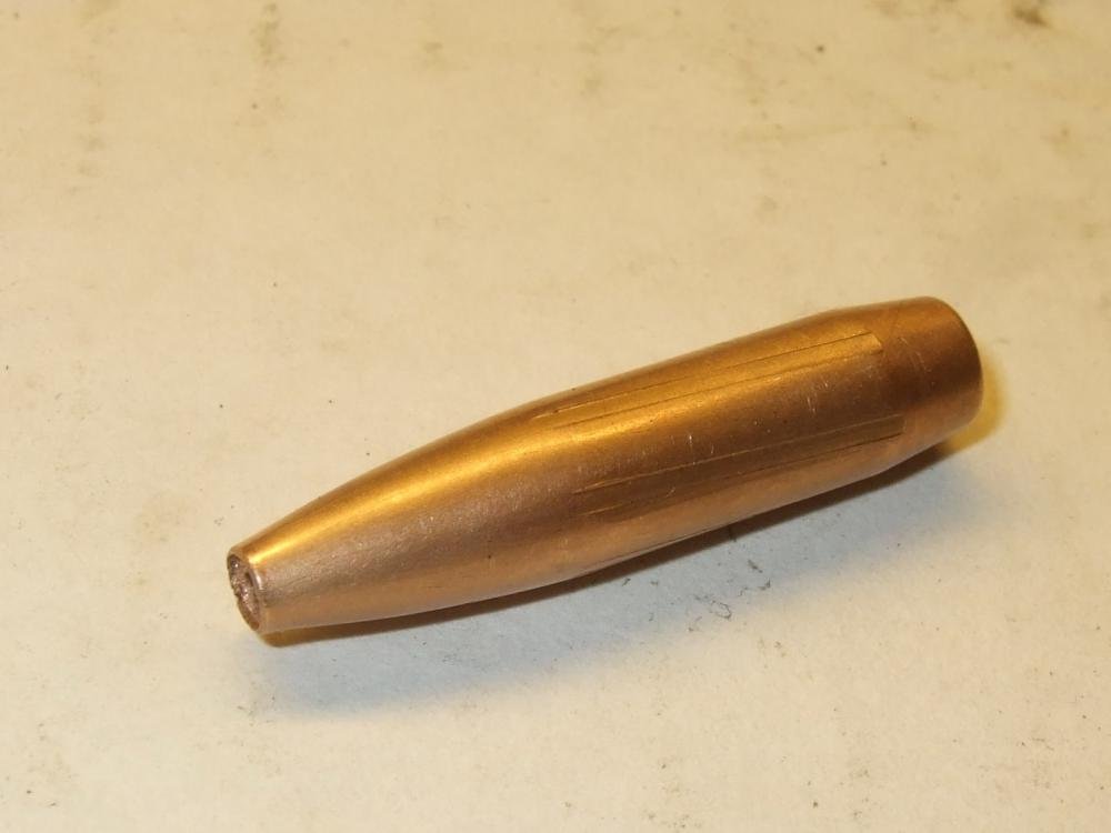

WECTOR Опубликовано: 26 мая 2016 Поделиться Опубликовано: 26 мая 2016 ...нашел свою пульку 105 А-мах ударившуюся о землю, не попавшую в гонг грудной фигуры на 1220 метров, лишь носик сломался, часть его в холоупоинте осталась. Пуля уже на дозвуке ок. 310-320 м/с, прилетает в гонг ровно. Звуковой барьер преодолевает хорошо. Ссылка на комментарий
