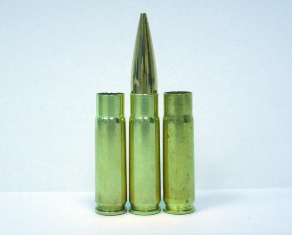

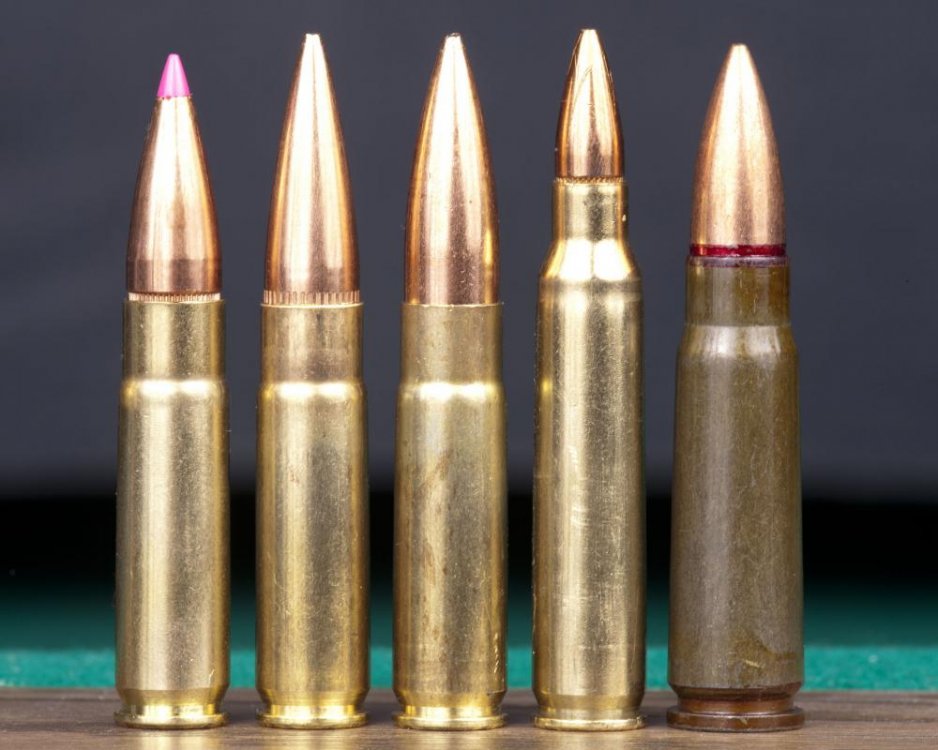

dаllаs Опубликовано: 23 октября 2014 Поделиться Опубликовано: 23 октября 2014 (изменено) Некоторое время назад в России стал доступен для заказа интересный калибр 300 Whisper , альтернативное название 300 AAC Blackout или 7.62x35мм. На самом деле это все же разные калибры, несущественно отличаются размерами, но работа и с тем и с другим калибром практически не отличается. 300 Whisper входит в CIP (300-AAC-Blackout-SAAMI.pdf). Я не буду вдаваться в подробности и историю данного калибра, в сети Интернет очень много информации на этот счет , данная статья про изготовление гильзы. Далее по тексту я не буду делать различий для этих двух калибров, несмотря на то, что гильзу я готовлю для винтовки в кал. 300 Whisper, используется инструмент для 300 AAC как наиболее распространенный. Изначально патрон был изобретен для малошумной стрельбы и для решения специальных задач, однако получил широкое распространение в гражданском использовании для целей охоты, как компактный патрон 30 калибра, как для дозвуковых, так и для сверхзвуковых скоростей. (фото http://www.thefirearmblog.com/blog/2010/12/07/bill-wilson-goes-hunting-with-the-300-aac-blk/) Для простоты понимания 300 Whisper это укороченная гильза 223 Rem с неком 30 калибра. Огромный плюс патрона в данном калибре - он помещается в стандартный магазин 223 Rem, будь то AR-15 или Tikka или AICS, что сильно расширяет перечень доступного оружия для перествола в данный калибр, либо приобретения дополнительного ствола с болтфейсом 223 Rem. (фото из Википедии, слева направо: 3 патрона в кал. 300 AAC, 223 Rem, 7.62x39mm) Необходимость изготовления гильз обусловлена труднодоступностью заводских гильз в калибре 300 Whisper. Единственный производитель это Hornady, но возникают вопросы с их покупкой и доставкой из США, но если эти вопросы еще можно решить, то качество гильз Hornady для целей релоадинга оставляет желать лучшего. В любом случае владельцу винтовки в таком калибре желательно купить хотя бы коробку таких гильз, они определенно пригодятся для контрольного отстрела, так как для данной процедуры маркировка гильзы имеет первостепенное значение. 300-WHISPER-CIP-tabical-en-page121.pdf Изменено 23 октября 2014 пользователем dаllаs Ссылка на комментарий

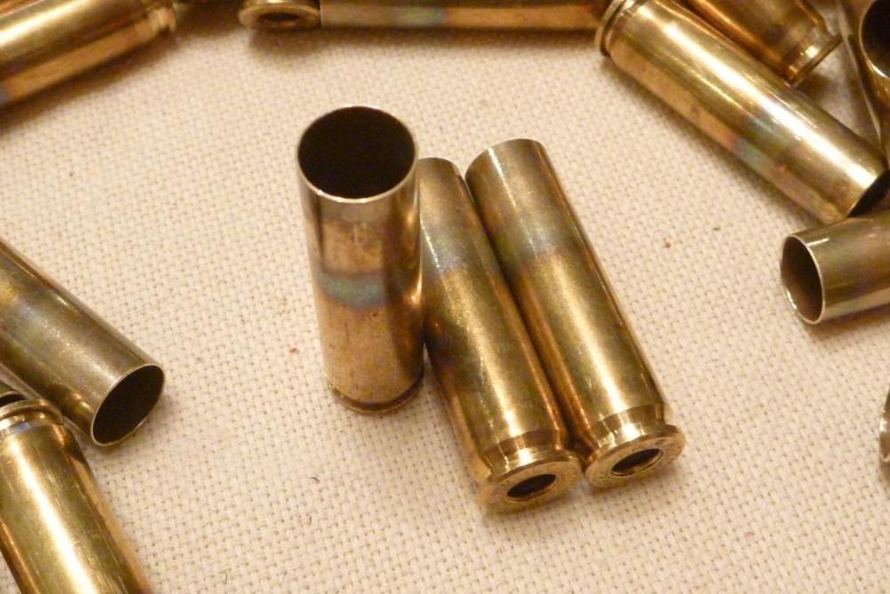

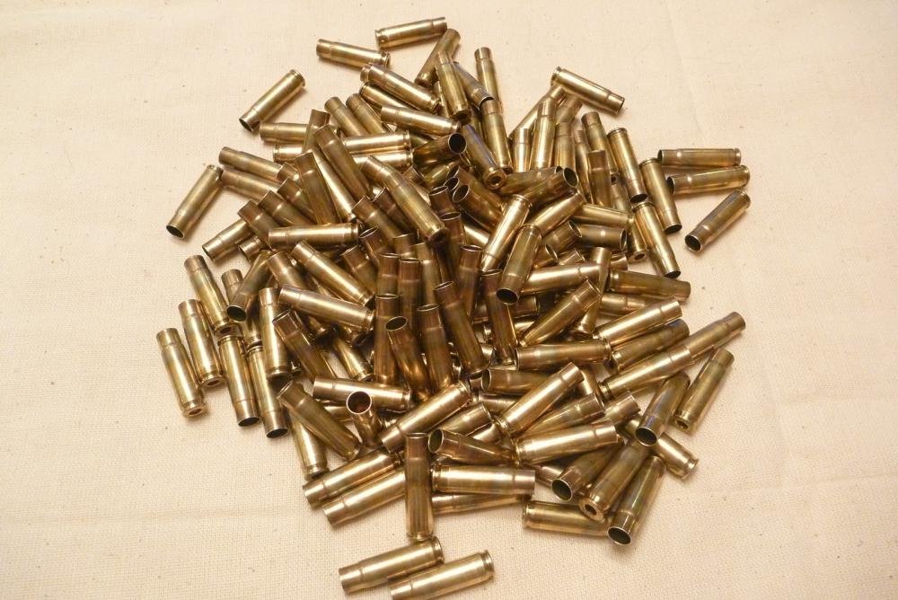

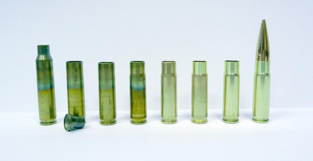

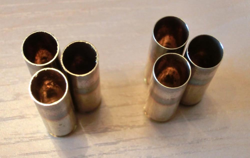

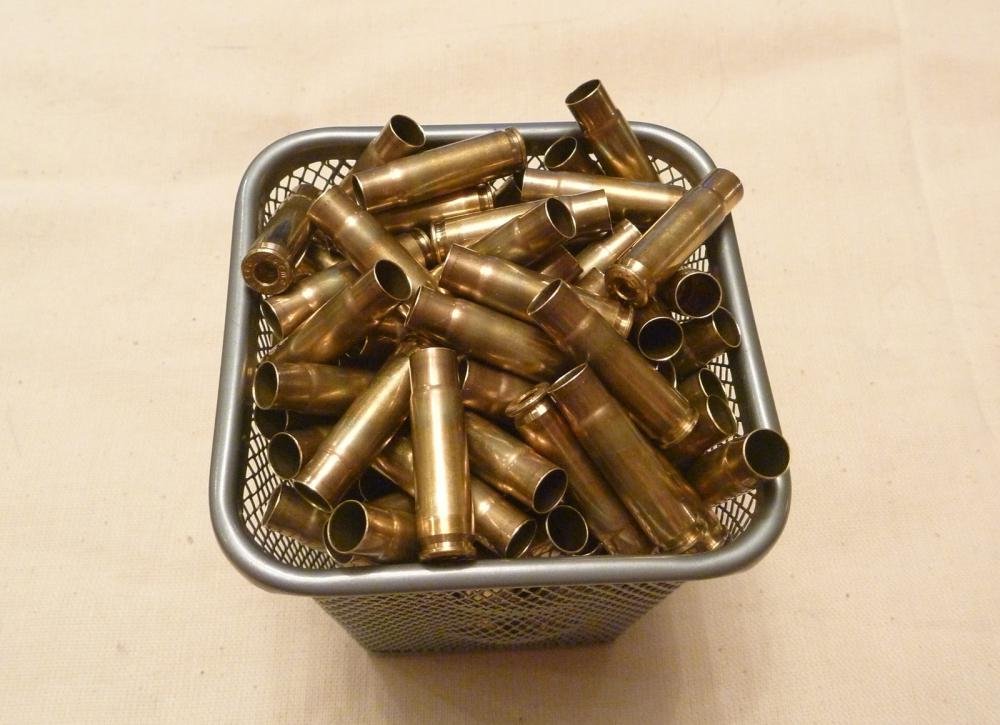

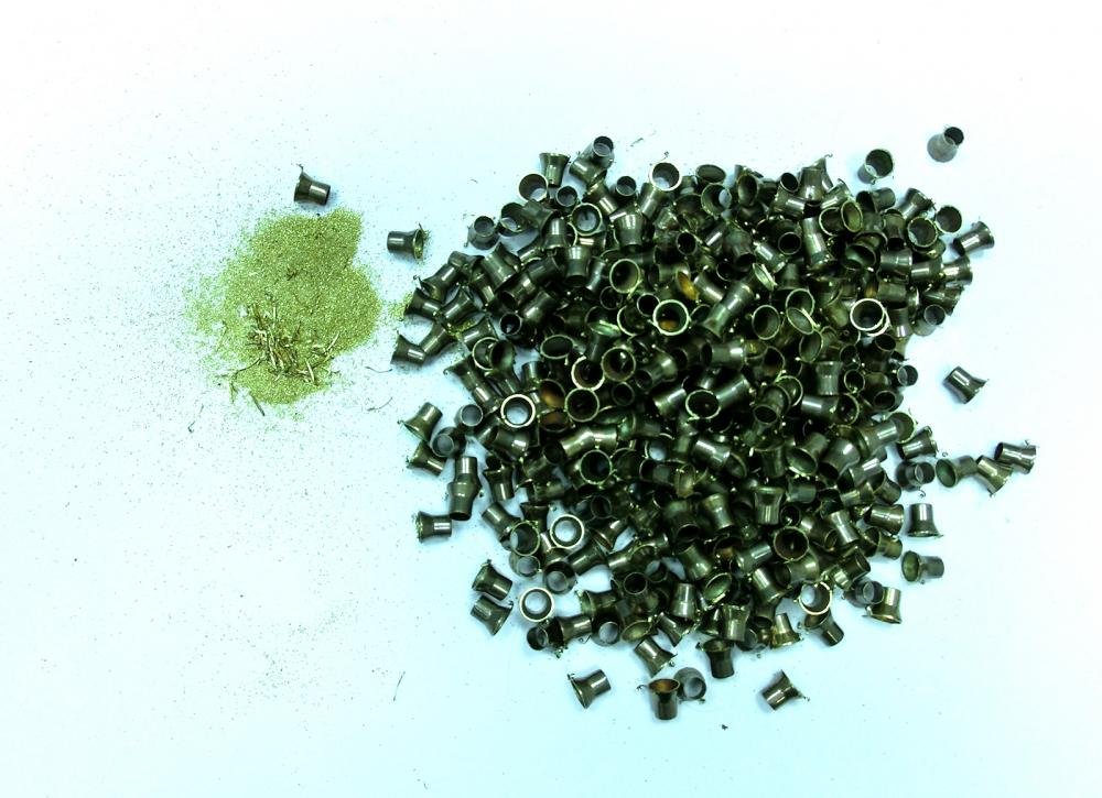

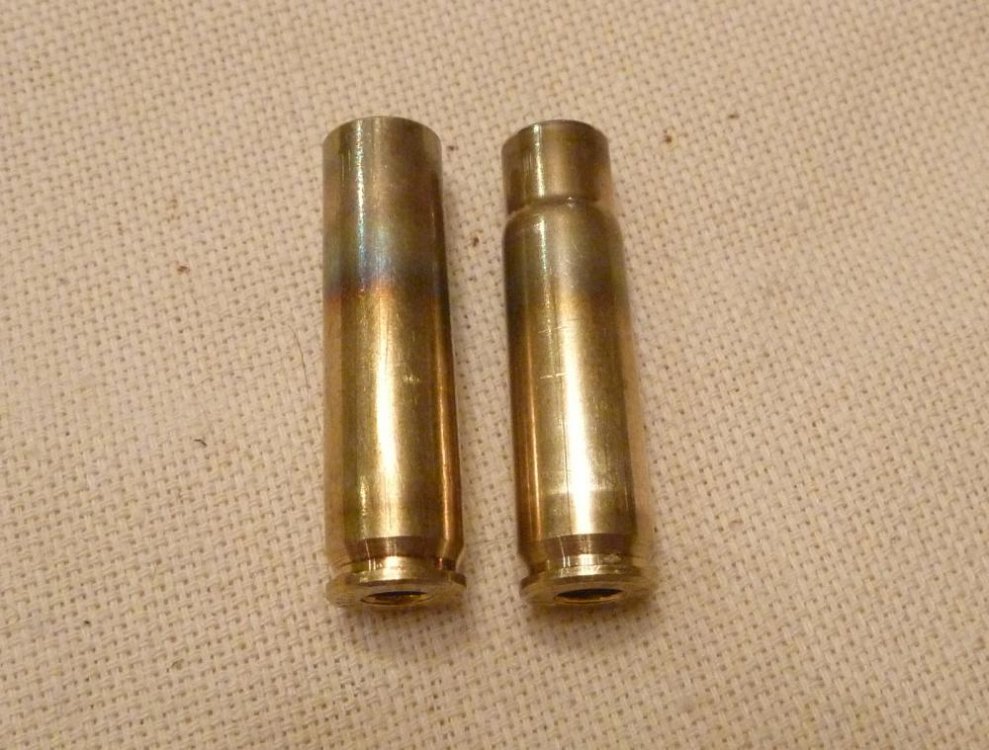

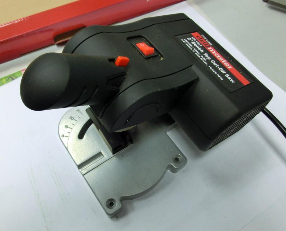

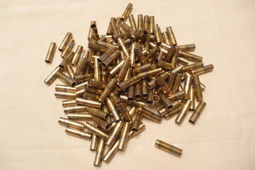

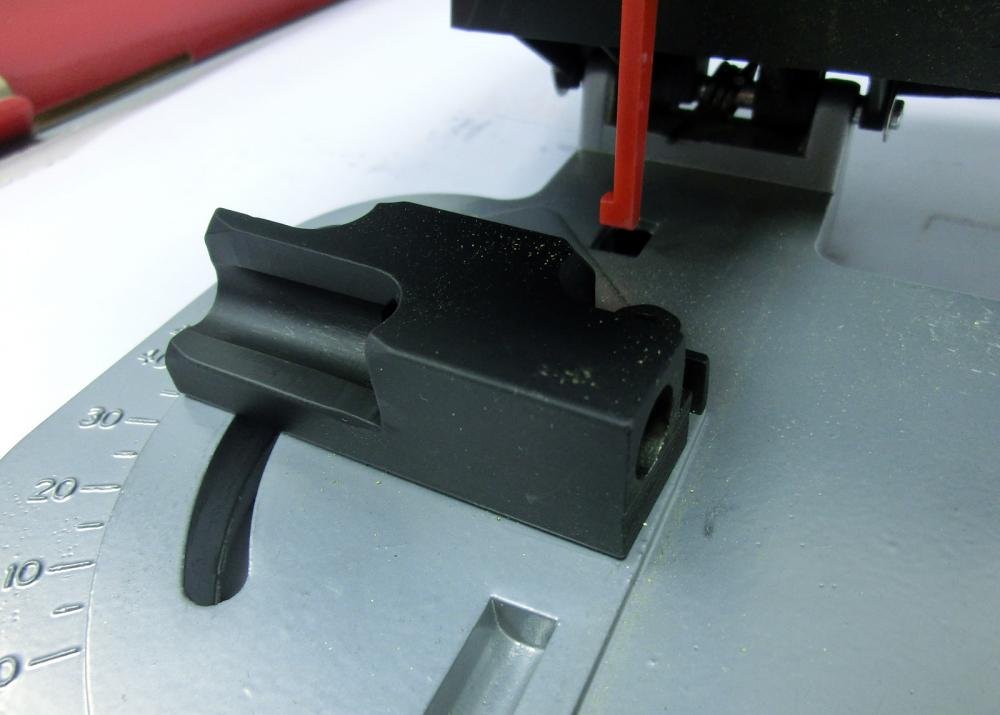

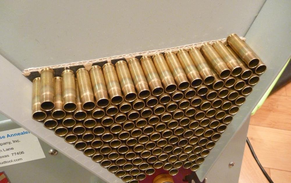

dаllаs Опубликовано: 23 октября 2014 Автор Поделиться Опубликовано: 23 октября 2014 (изменено) Итак, приступим. 1) Гильзы 223 Rem В покупке новых гильз 223 Rem для изготовления гильз 300 Whisper нет никакого смысла, т.к. дульце будет отрезано в любом случае, поэтому гораздо проще взять "однострелянные" гильзы, подобрать на стрельбище, в тире, либо купить, предложений достаточно. Производителей очень много, но я остановил свой выбор на Norma и Lapua. В идеале это только Lapua, но даже однострелянные гильзы Lapua это дефицит. Если у Вас есть возможность и желание использовать новые гильзы Lapua Match 223 Rem - это идеальный вариант. Если гильзы 300 Whisper мы будем готовить для болтовой винтовки, то это вполне оправданно, но если нужно большое кол-во гильз, например 300-500-1000 шт для AR-15, то однострелянные вне конкуренции по соотношению цена-качество. 2) Очищаем гильзы о грязи и нагара, для этих целей отлично подойдет Ультразвуковая мойка , либо "тумблер" для очистки гильз. В результате мы получаем те же новые* гильзы, зачастую замятое дульце которых нас абсолютно не интересует. 3) Отжигаем гильзы 223 Rem, очень важный шаг для качественной подготовки новой гильзы в калибре 300 Whisper. Многие американцы при подготовке гильз 300 AAC ничего не отжигают, и вообще не делают многих процедур, указанных ниже, но т.к. мы готовим гильзу по полной программе для высокоточной винтовки, то этот шаг обязателен. Отжиг делаем том месте на гильзе, где будут сформированы НОВЫЕ плечики и дульце, отжигать старое дульце нет никакого смысла, мы его обрежем. Тема по отжигу обсуждается у нас на форуме, кое-что можно почерпнуть в ней, я делал отжиг на свое усмотрение, возможно он кому-то покажется неидеальным :), но суть в том что отжиг нужен. Просто сделайте его. На неотожженной гильзе у вас могут возникнуть проблемы с формированием плечиков новой гильзы, а также проблемы с расширением дульца для проточки стенок дульца. Для отжига я использовал Giraud Cartridge Case Annealer. Результат: 4) Отрезаем дульце гильзы 223 Rem. Так как отрезать нужно много и триммером типа Wilson это будет долго и дорого (время, резец) , для этих целей мы используем небольшую настольную отрезную пилу со специальным держателем гильз, придуманным для этих целей. Пила и держатель покупаются отдельно, установка занимает немного времени. Пила подойдет любая, которую вы сможете найти, но чем компактнее тем лучше. Обрезаем гильзу до длины 1.375-1.385", с учетом неровностей и достаточного запаса для обработки триммером, т.к. рез будет неровным, угол 90 градусов поймать очень затруднительно и практически невозможно. Кто-то использует труборез для обрезки гильз, а кто-то использует триммер от Little Crow Gunworks , но данная пила экономит очень много времени, невероятно много. Изменено 23 октября 2014 пользователем dаllаs Ссылка на комментарий

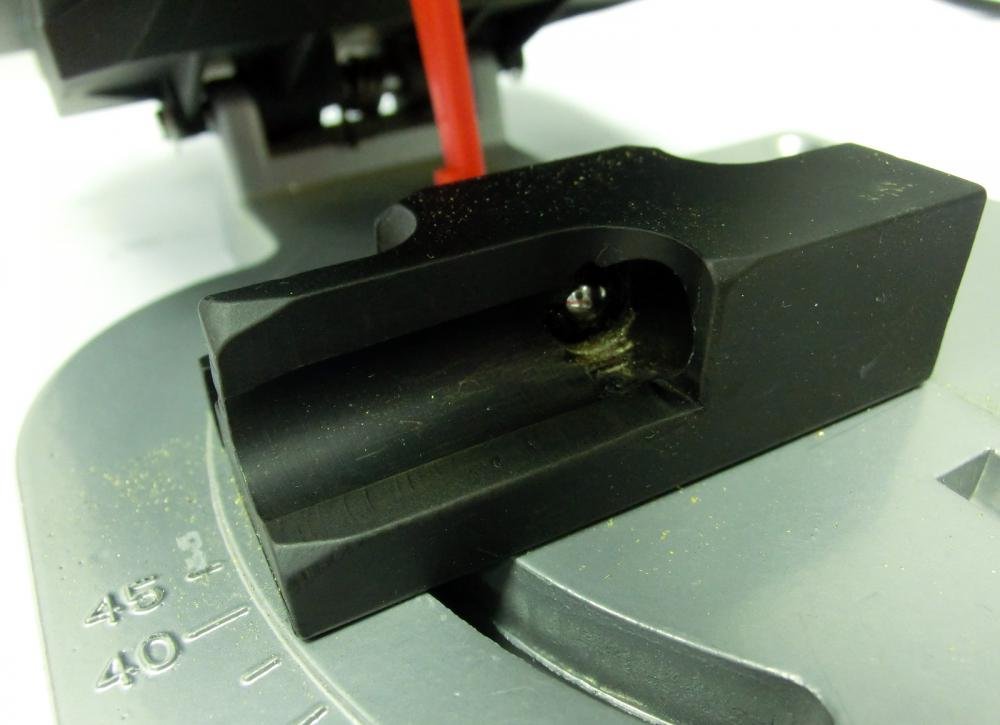

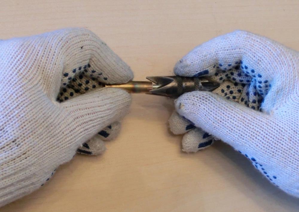

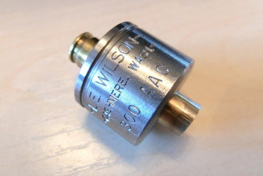

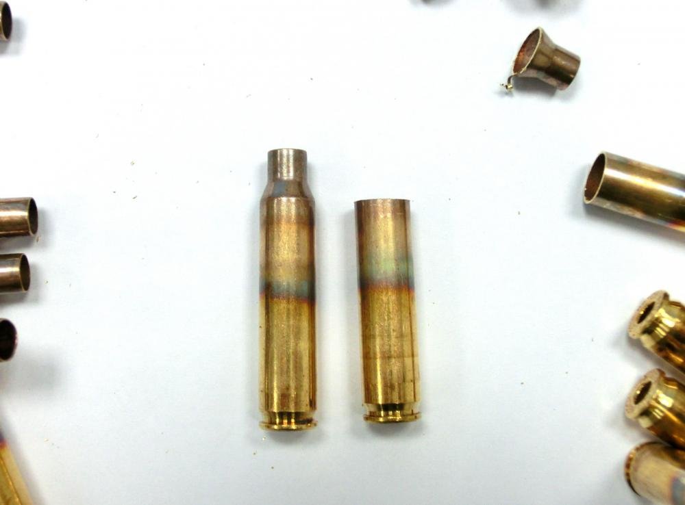

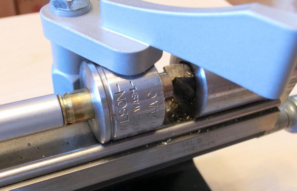

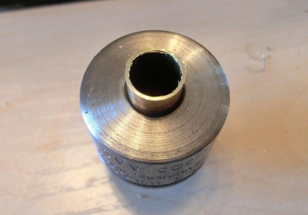

dаllаs Опубликовано: 23 октября 2014 Автор Поделиться Опубликовано: 23 октября 2014 (изменено) 5) Снимаем фаску снаружи на получившемся "стаканчике", это желательно сделать чтобы гильза легко вставлялась в кейсхолдер Wilson 300 AAC , т.к. он довольно тесный, а выступающие острые края гильзы будут цепляться за кейсхолдер при установке гильзы. Фаску снимаем обычной вилсоновской фрезой. 6) Подрезаем гильзы до длины 1.360". Стандартная процедура подрезки, используется триммер Wilson и кейсхолдер 300 AAC. 7) И снимаем фаску снаружи и внутри. Сделать опять же можно вручную фрезой вилсон, либо если гильз много - фрезой в шуруповерте. 8) Гильзы готовы к фуллсайзу! Изменено 23 октября 2014 пользователем dаllаs Ссылка на комментарий

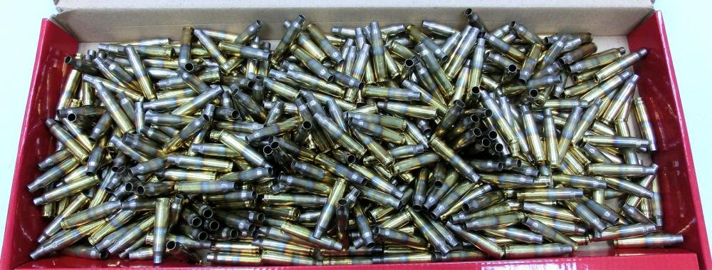

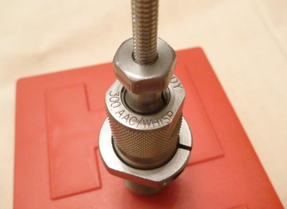

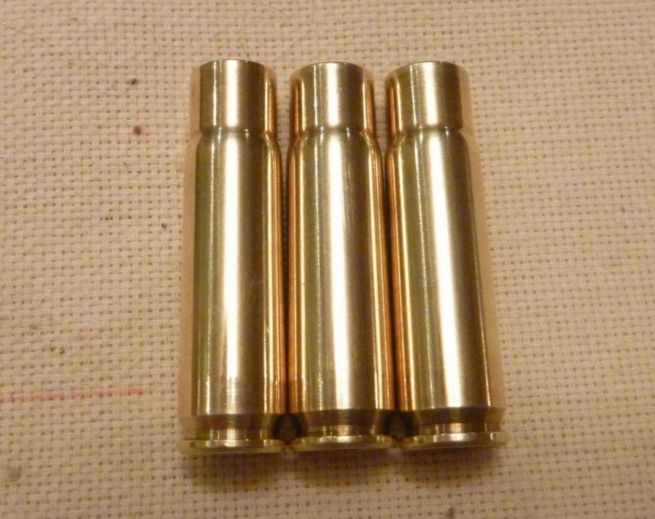

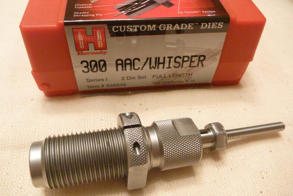

dаllаs Опубликовано: 23 октября 2014 Автор Поделиться Опубликовано: 23 октября 2014 (изменено) 9) Фуллсайз. Матрицы делают различные производители, но т.к. Hornady делает и гильзы 300 Whisper, и сотрудничает с компанией, которая собственно придумала калибр 300 Whisper, то я решил попробовать матрицу Hornady 300 AAC / WHISPER. При фуллсайзе мы будем использовать родной расширительный орех матрицы, поэтому смазываем гильзу внутри, где будет сформировано новое дульце, и тонким слоем снаружи ВСЮ гильзу. Если при обычном фуллсайзе мы не смазываем плечики и дульце, здесь смазываем гильзу ПОЛНОСТЬЮ. Для смазки используют разные вещи, я не заморачиваюсь, использую стандартный Imperial Case Sizing Wax. О том как настраивать матрицу я не буду рассказывать, думаю это уже знает каждый продвинутый релоадер. Если Вы пока не продвинутый релоадер :) - то для начала будет крайне полезной тема ПРАВИЛЬНЫЙ ИНСТРУМЕНТ. Если у вас болтовая винтовка, то настройка матрицы стандартная. Если у вас АР-15, то ОЧЕНЬ поможет специальный инструмент, о нем чуть ниже. Обжатие гильзы делаем ДВАЖДЫ, то есть два раза опускаем ручку пресса для каждой гильзы. Возможно хватает и одного раза, но решил что два раза лучше :) Протираем. Результат: Изменено 23 октября 2014 пользователем dаllаs Ссылка на комментарий

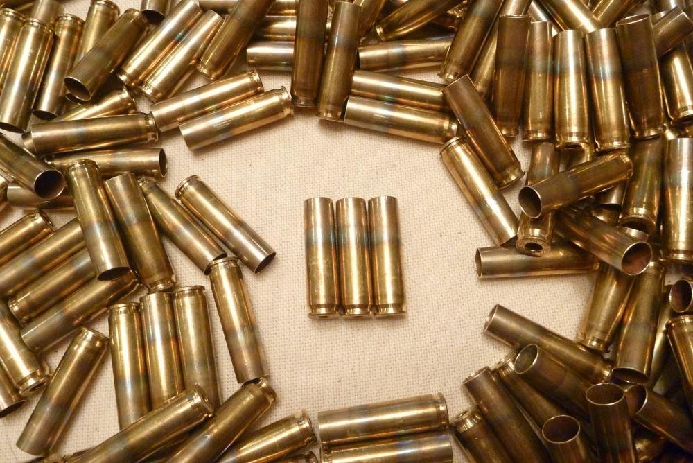

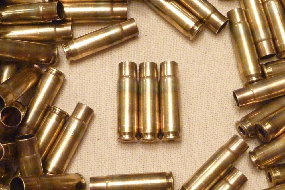

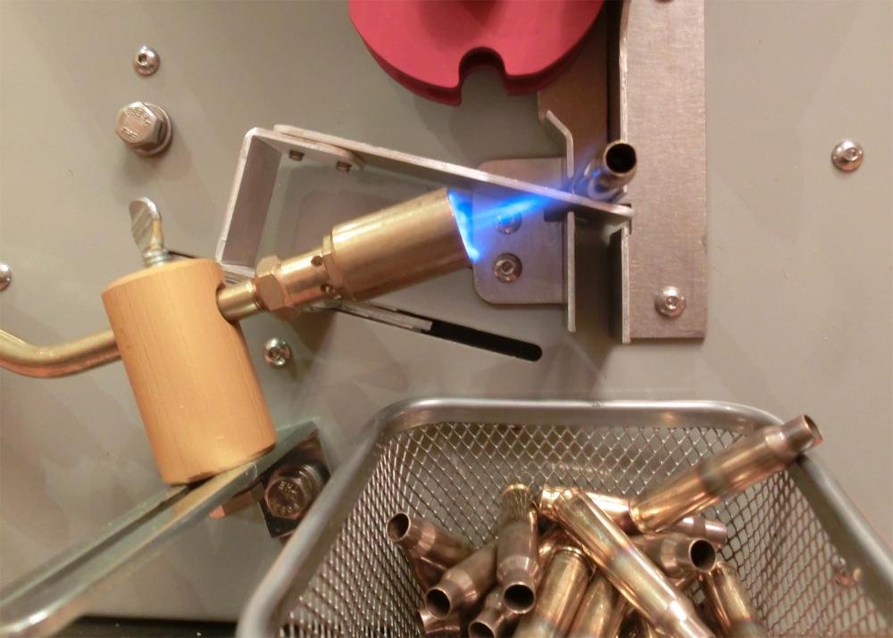

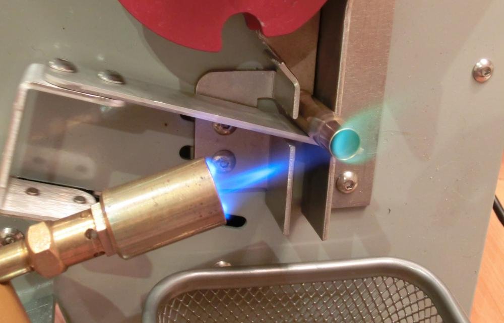

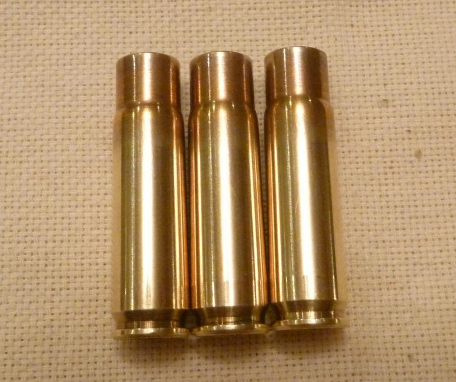

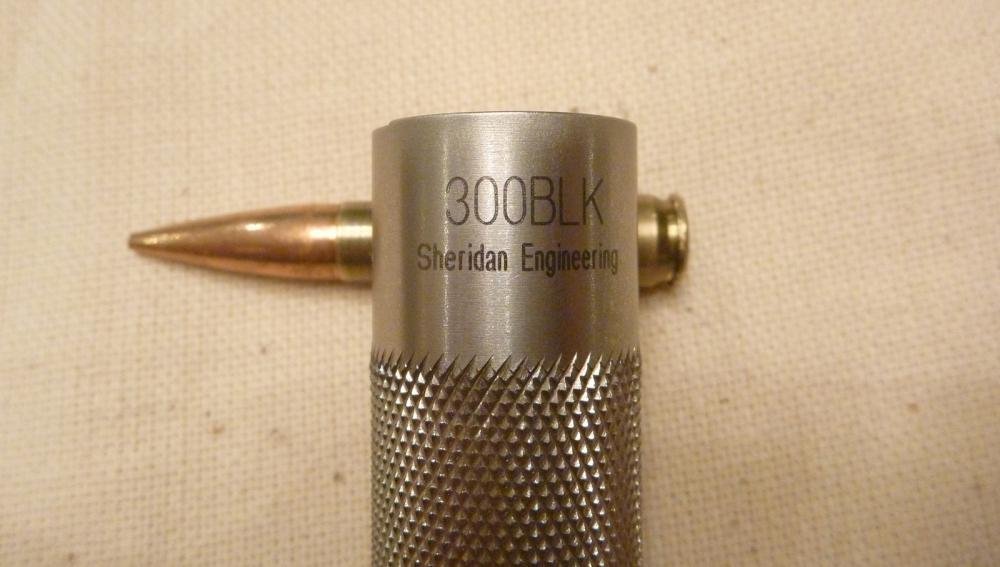

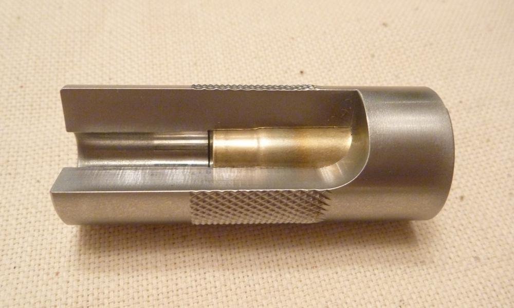

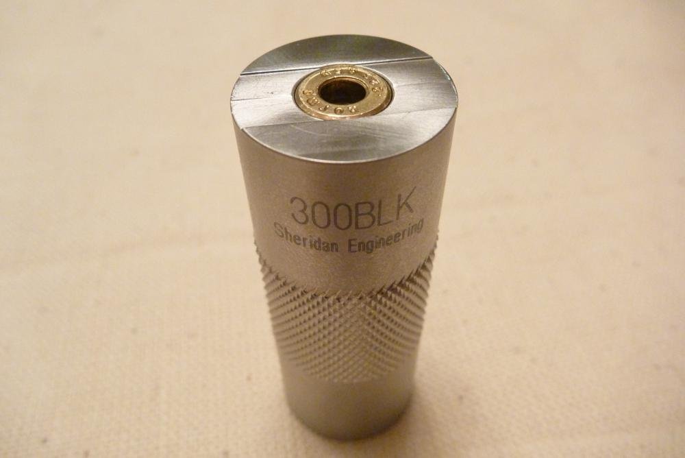

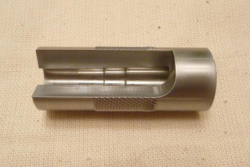

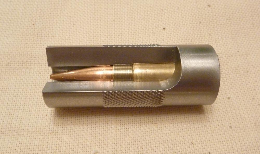

dаllаs Опубликовано: 23 октября 2014 Автор Поделиться Опубликовано: 23 октября 2014 (изменено) Казалось бы на этом всё? Гильзы стала похожа на гильзу :) Но на самом деле нет. Читаем дальше. 10) Проверка гильз после фуллсайза. Так как мы использовали однострелянные гильзы, то они хоть и одного производителя, но наверняка разных партий и могут иметь разную толщину стенок гильзы и дульца, а также были выстрелены из разного оружия и могут быть по-разному раздуты, таким образом нам нужно оценить результат фуллсайза и выкинуть некоторые бракованные гильзы. Для этого используем следующий калибровочный инструмент от Sheridan Engineering. Данный инструмент является точной копией SAAMI патронника (не забываем что это SAAMI это 300 AAC), и он нарезан стандартной SAAMI разверткой 300 AAC Blackout. В идеале ваш оружейник может сделать такой же инструмент контроля той самой разверткой, которой нарезан ствол, но вряд ли он захочет это делать :) И это будет стоить сильно дороже покупного. Инструмент позволяет: - проверить зеркальный зазор, именно то что нам нужно сейчас, мы должны быть уверены что потом готовый патрон вставится в патронник - проверить допустимый диаметр нека с посаженной пулей, т.к. стенки дульца на получившихся гильзах могут оказаться довольно толстыми - проверить допустимую длину гильзы - проверить допустимую длину патрона - можно оценить расстояние до нарезов с конкретной пулей В инструкции все указано как и что проверять, мы перебираем все гильзы и выкидываем те, которые "не лезут" в калибр, таким образом они не полезут и в патронник. То есть этим гильзы обжались недостаточно за счет своих увеличенных исходных размеров, можно, конечно, перенастроить матрицу и дожать эти гильзы, но гораздо проще выкиниуть. На 400 гильз таких набралось около 10 штук. Изменено 23 октября 2014 пользователем dаllаs Ссылка на комментарий

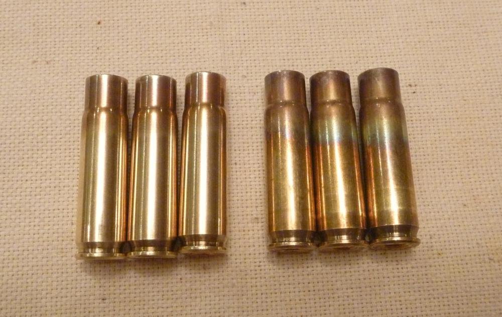

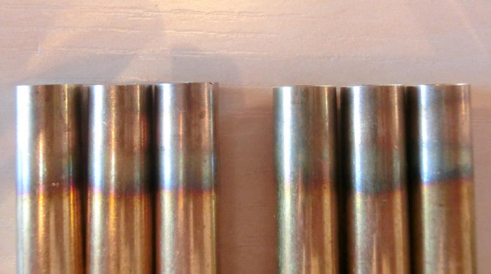

dаllаs Опубликовано: 23 октября 2014 Автор Поделиться Опубликовано: 23 октября 2014 (изменено) В результате фуллсайза у нас все гильзы приняли условно одинаковые размеры, однако мы довольно сильно пережали толстые стенки гильзы 223 Rem при формировании дульца, к тому же гильза выросла в длине при обжатии. Если мы подрезали "стаканчики" перед фуллсайзом до длины 1.360" , то сейчас их длина 1.371-1.373". Кроме того, вероятно, в результате упругой деформации латуни в новом дульце сейчас есть некоторые напряжения, которые будут сильно мешать нам дальнейшей работе с гильзой. Я не физик по образованию, но практика показывает что все именно так. 11) Делаем ПОВТОРНЫЙ отжиг сформированных гильз. На этот раз мы перенастраиваем горелку для нормального отжига, то есть пламя направлено примерно на середину нового дульца. Длительность отжига и величина факела настраивается индивидуально в каждом конкретном случае, я оценивал отжиг по цвету побежалости на гильзе, чуть ниже плечиков. Для этого я отполировал несколько гильз, чтобы следы предыдущего отжига, различные окислы и следы от работы с гильзой не мешали визуальной оценке и подбирал параметры для отжига. Сначала меня смущали зеленые языки пламени по краю дульца, но я сделал вывод что это могут гореть остатки смазки и тонкий слой меди, получившийся в результате снятия фаски. Желтого пламени, которое свидетельствует о перегреве - нет. Выводы о правильности отжига можно будет сделать позже по мишеням. На звание гуру отжига :) не претендую, но в любом случае повторный отжиг нужно сделать ИМХО, это мой способ подготовки гильзы, у кого-то он может быть другой. Изменено 23 октября 2014 пользователем dаllаs Ссылка на комментарий
dаllаs Опубликовано: 23 октября 2014 Автор Поделиться Опубликовано: 23 октября 2014 (изменено) В результате повторного отжига латунь дульца новой гильзы стала более однородной и мягкой, но поплыли размеры. Как бы не хотелось тратить время на одну и ту же работу, но... 12) Делаем ПОВТОРНЫЙ фуллсайз повторно отожженых гильз. В этот раз достаточно одного движения прессом, т.к. дульце уже сформировано и гильза уже обжата ранее - фуллсайз в этот раз будет очень легким. Повторный фуллсайз (обязательно с орехом) выровняет плечики и дульце после отжига, тем самым мы сможем аккуратно и однообразно проточить дульце на равностенность. Не забываем смазывать внутри и снаружи, после отжига вся смазка выгорела. 13) Расширяем дульце расширительным мандрелом, еще раз смазывать не нужно, т.к. смазка внутри дульца в достаточном количестве осталась от фуллсайза. 14) Моем гильзы еще раз в ультразвуковой мойке, чтобы убрать всю грязь и весь нагар перед проточкой. Наверное можно и не мыть, но мне приятнее работать с чистыми гильзами, после всех процедур которые мы проделали с гильзами они выглядят довольно страшненько :) Достаточно 3-5 минут в растворе горячей воды и лимонной кислоты, высушить естественным путем, НЕ феном, НЕ в духовке. 15) Повторно подрезаем гильзу до длины 1.360" , подрезать обязательно для идеальной проточки дульца точилкой типа K&M, PMA. Напоминаю, что длина гильзы увеличилась в результате фуллсайза. 16) Протачиваем дульце гильзы на равностенность, как считать нек (если есть необходимость) и как точить все знают. Резец использую такой "40° for short-neck cartridges such as the 6mm Dasher" [video=youtube;lhUSZYV-x1o] 17) Заключительные штрихи. Снимаем факсу, полируем гильзу, полируем дульце, обрабатываем запальное отверстие и капсюльное гнездо, в общем все остальное по стандарту. По завершению всех работ моем гильзы, чтобы сыпать порох в чистую гильзу без кройла и латунной стружки. 18) Гильза готова! (заводская гильза Hornady 300 Whisper справа) В результате довольно кропотливой и трудной работы я сделал вывод, что я бы лучше купил качественные заводские гильзы в этом калибре, если бы их продавали :) Если вы не планируете точить стенки дульца и не собираетесь использовать гильзу повторно, то процедуру подготовки можно существенно упросить и сократить. Продолжение про калибр 300 Whisper в следующих выпусках :) Изменено 23 октября 2014 пользователем dаllаs Ссылка на комментарий
