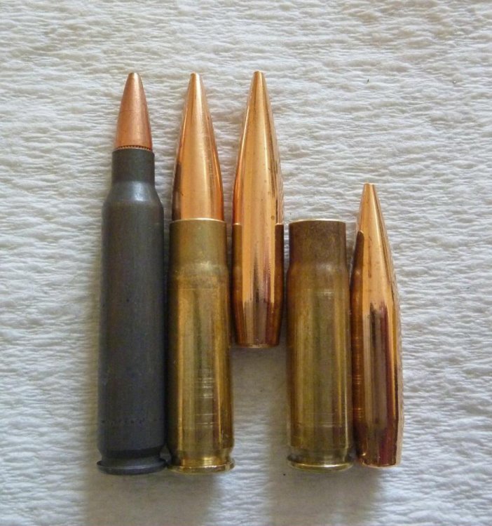

dаllаs Опубликовано: 30 января 2015 Автор Поделиться Опубликовано: 30 января 2015 Сунар 7.62 (VV-120) , пуля 230 грейн , скорости по Магнетоспиду. Если сравнивать Сунар с Вихтой, это можно сказать стало уже традицией 🙂 , то Сунар 7.62 будет побыстрее чем N120, учитывая табличные данные Вихты . 9.0 gr - 298-299 м/с 9.2 gr - 325-327 м/с 10.0 gr - 355-357 м/с Скорости примерные, на тестовых и разных гильзах. Нужно было понять максимум, потом прогоню на нормальных. Учитывая что пуля длиннее гильзы 🙂 - заполняемость почти 100%. Более 10 грейн помещается с хрустом и отметкой на пуле от матрицы по оживалу. На нормальных порохах автоматика работает (у американцев), это и есть огромнейший плюс данного калибра. На Сунаре 7.62 пока есть проблемы, но я работаю над этим вопросом. Это очень тонкая тема на AR-15 в данном калибре, много ньюансов, диаметр газоотводного отверстия, длина газовой системы, вес керьера, вес буфера, наличие банки. Даже ТАМ не каждый производитель может сделать грамотный ствол с нужными параметрами, не на каждом порохе заработает. Не нужно напоминать что мы в России? 🙂 На сверхзвуке такой проблемы нет. Заряд для контрольного отстрела 8.0 gr Сунар 7.62 с пулей Lapua FMJ 123 gr Ссылка на комментарий

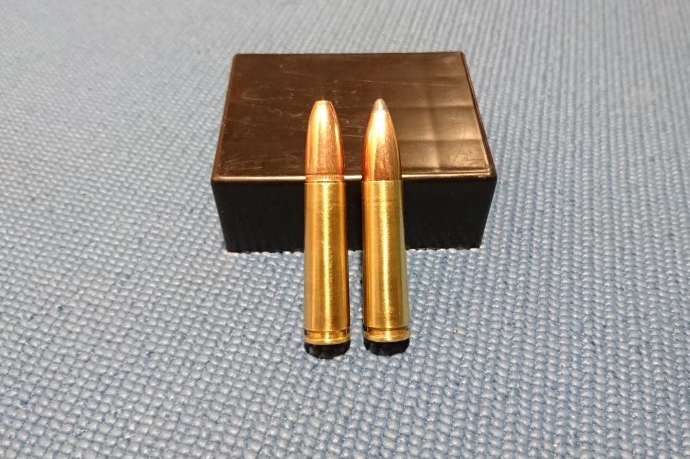

Vitality Опубликовано: 16 февраля 2016 Поделиться Опубликовано: 16 февраля 2016 Хотелось узнать, есть результаты по настройке? Есть 300 Whisper, есть шикарный Barnes Tac-TX 110 Gr ), есть наши аналоги 120 и 110, 7.62 и Карбайн соответственно, хочется понять, на чем лучше экспериментировать. У американцев, кстати, из готовых охотничьих патронов, больше всего положительных отзывов по патронам с теми же Tac-TX 110, TSX 130, и Nosler Ballistic Tip 125 Gr. Tac-TX при этом продаётся в двух версиях, одну они обозначают тридцатым калибром, на второй пишут, что специально для трёхсотого. Ссылка на комментарий
GMK Опубликовано: 8 июня 2016 Поделиться Опубликовано: 8 июня 2016 Хотелось узнать, есть результаты по настройке? Есть 300 Whisper, есть шикарный Barnes Tac-TX 110 Gr ), есть наши аналоги 120 и 110, 7.62 и Карбайн соответственно, хочется понять, на чем лучше экспериментировать. У американцев, кстати, из готовых охотничьих патронов, больше всего положительных отзывов по патронам с теми же Tac-TX 110, TSX 130, и Nosler Ballistic Tip 125 Gr. Tac-TX при этом продаётся в двух версиях, одну они обозначают тридцатым калибром, на второй пишут, что специально для трёхсотого. Все прекрасно настраивается согласно таблицы приведенной выше, пост №29. на Сунаре 7,62 даже навески совпадают рядом с вихтой 120. Проверенно на пулях Сценар 185грейн. Винтовка Рем 700 ствол длинной 20". На полуавтомате, действительно, необходимо искать золотую середину: вес пули, скорость, работа автоматики. Ссылка на комментарий

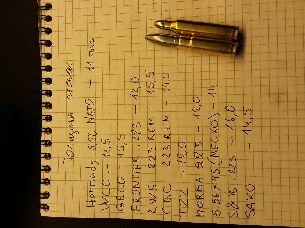

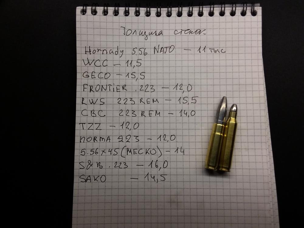

Пирамидон Опубликовано: 4 декабря 2018 Поделиться Опубликовано: 4 декабря 2018 (изменено) За три года тема никому не понадобилась? А я только купил аппер 300 ААС. С пистолетной газовой системой. Перебрал разные гильзы, получилось, что НЕ надо точить дульца только у Hornady и WCC. У остальных толще 11.5 тысячных. Изменено 5 декабря 2018 пользователем Пирамидон Ссылка на комментарий
