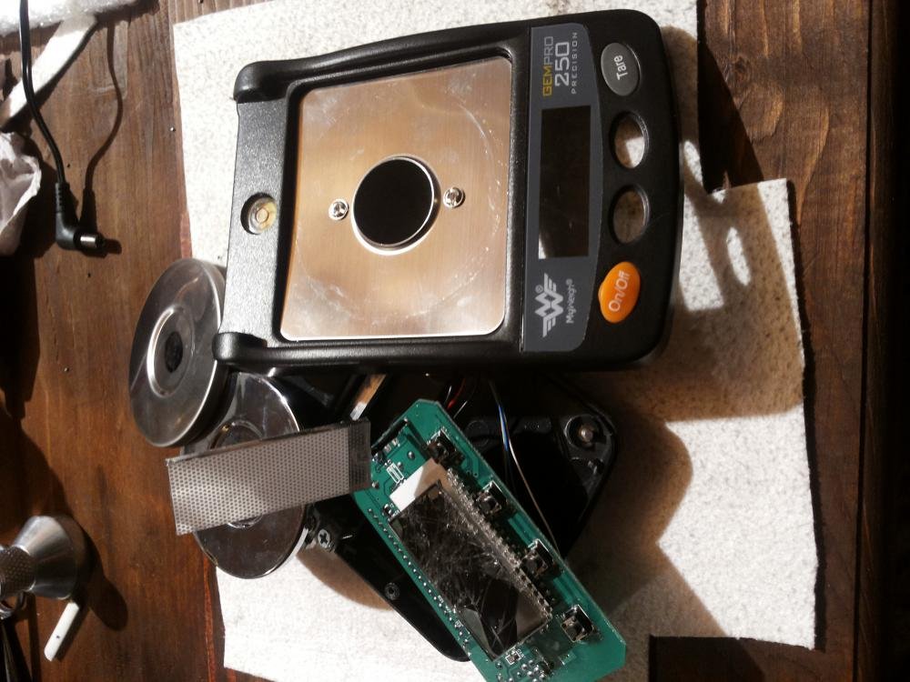

NORD Опубликовано: 30 апреля 2016 Поделиться Опубликовано: 30 апреля 2016 Лопнуло терпения издевательского поведения гемор про 250 , это были они :rolleyes:теперь ищю альтернативу Ссылка на комментарий

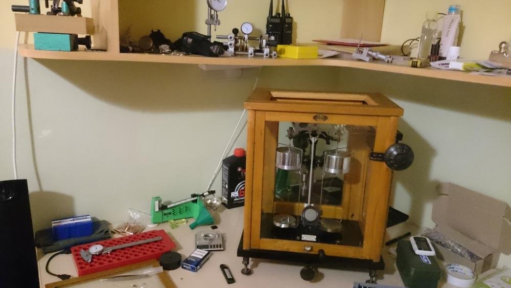

perstkov Опубликовано: 30 апреля 2016 Поделиться Опубликовано: 30 апреля 2016 На ваш "дозатор" с пересчётом порошинок поштучно. Дозатор это основное, а на Люмановсих весах"финишная сборка" вот только разницы на мишени большой нет.... Ссылка на комментарий
Rem700 Опубликовано: 30 апреля 2016 Поделиться Опубликовано: 30 апреля 2016 Протестировал разных весов, в том числе и гемпро! Работают так же как и китайские за 20 долл. Вот такими пользуюсь уже лет восемь. Ноль немного плавает, но результат - навеска всегда в пределах одной порошинки 0.02 грейн. Очень даже ими доволен. А для проверки работы время от времени проверяю хи вот на этих - 0.0001 грамм!!! Ну и механика РЦБС 5 - 10 тоже нормально. С Уважением Анатолий! Ссылка на комментарий
ВАГорбатый Опубликовано: 1 мая 2016 Поделиться Опубликовано: 1 мая 2016 Лопнуло терпения издевательского поведения гемор про 250 Чем не устроили, пользую такие же все в норме. Ссылка на комментарий

NORD Опубликовано: 2 мая 2016 Поделиться Опубликовано: 2 мая 2016 Самотек цифер в водил в блуд, попробуйте оставить гирьку на определенное время . Ссылка на комментарий
ВАГорбатый Опубликовано: 2 мая 2016 Поделиться Опубликовано: 2 мая 2016 Самотек цифер в водил в блуд, попробуйте оставить гирьку на определенное время . Надо попробовать. Я не спец но такой тест может отразить реальную картину работоспособности весов? Ссылка на комментарий
DeJa_Vu Опубликовано: 2 мая 2016 Поделиться Опубликовано: 2 мая 2016 Аналогичная картина. Если оставить любой вес на весах и пойти покурить - по возвращении вы увидите совмем другие значения. Выявил закономерность - величина этих изменений зависит от центровки весов на столе по уровню. Но, даже если все четко - ползет вес, просто меньше Ссылка на комментарий
NORD Опубликовано: 2 мая 2016 Поделиться Опубликовано: 2 мая 2016 Да да причем со всеми супер условиями для весов , вес то в большую то в меньшую сторону меняется и с приличным разбросом И что делать ? Когда средства не позволяют взять весы за 500-1000+$ Ссылка на комментарий
ВАГорбатый Опубликовано: 2 мая 2016 Поделиться Опубликовано: 2 мая 2016 И что делать ? Когда средства не позволяют взять весы за 500-1000+$ Думаю это не корректный тест, весы за 1000$ также уплывут. Ссылка на комментарий

NORD Опубликовано: 5 января 2017 Поделиться Опубликовано: 5 января 2017 Не знаю как у Всей уважаемой братьи , но несколько дней работал с зеленым крокодилом и гемор про 250 напрашивается вывод что они не любят относительно прохладную температуру.Коректно работать начали при 20 тепла ,хотя температура в помещении не опускалась ниже +5 Заметил это на мишени ,ранее рабочии навески развалились :confused: приехал домой и развалил все патроны и начал перевешивать и вместо 39gr че угодно только не эта цифра .Думал че за фигня напруга через стабилизатор все перебрал смотрю на термомитер 7 тепла подождал пока набирет 22 и пришло счастье Сделал вывод что ниже чем 10 °тепла весы гонят навеска гуляет куда угодно . Ссылка на комментарий
