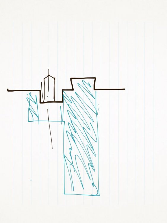

НСК-И Posted November 30, 2014 Author Share Posted November 30, 2014 а какой аргумент против втулок? Втулки думаю по любому ставить надо. Или есть нюансы? Аргументов против нет,буду ставить втулки.Сейчас думаю,как это все соединить,там лапа отдачи странная,пластина работает,как лапа отдачи там снизу(на пластине) полноразмерная лапа приделана:) и еще маленькая лапа на рессивере которая входит в большую :)(в пластину).Ребус :)Пока думаю и занимаюсь адаптерами,беддинг в последнюю очередь на десерт оставил :) Сейчас главный вопрос,как делать ,ставить рессивер на пластину или оставлять там зазор???В заводском варианте,рессивер лежит на пластине,там есть четкие следы от прилегания,но как сделать правильно,пока не решил. Link to comment
Durnev Posted December 7, 2014 Share Posted December 7, 2014 Игорь, а на промежуточной лапе выступ есть? Или только отверстие под выступ ресивера с резьбой под болт? Фото, от старой Саки. Раньше видимо(не уверен) лапа была сложнее. Link to comment
НСК-И Posted December 7, 2014 Author Share Posted December 7, 2014 На промежуточной лапе выступ есть,массивный такой.Позже займусь беддингом,сейчас адаптеры в работе,мастер неделю потратил на подгонку.Говорит,что понял сейчас :) что такое высокоточка :) и высокоточный подход:)А впереди еще беддинг :)позже фото адаптеров вставлю Link to comment
Durnev Posted December 7, 2014 Share Posted December 7, 2014 Мож вообще выкинуть промежуточную лапу? Сделать новую, с выстум в паз ресивера и на болт рядом??? Ложа то дерево, под новую лапу паз пропилить не проблема...скажем как то так. Link to comment

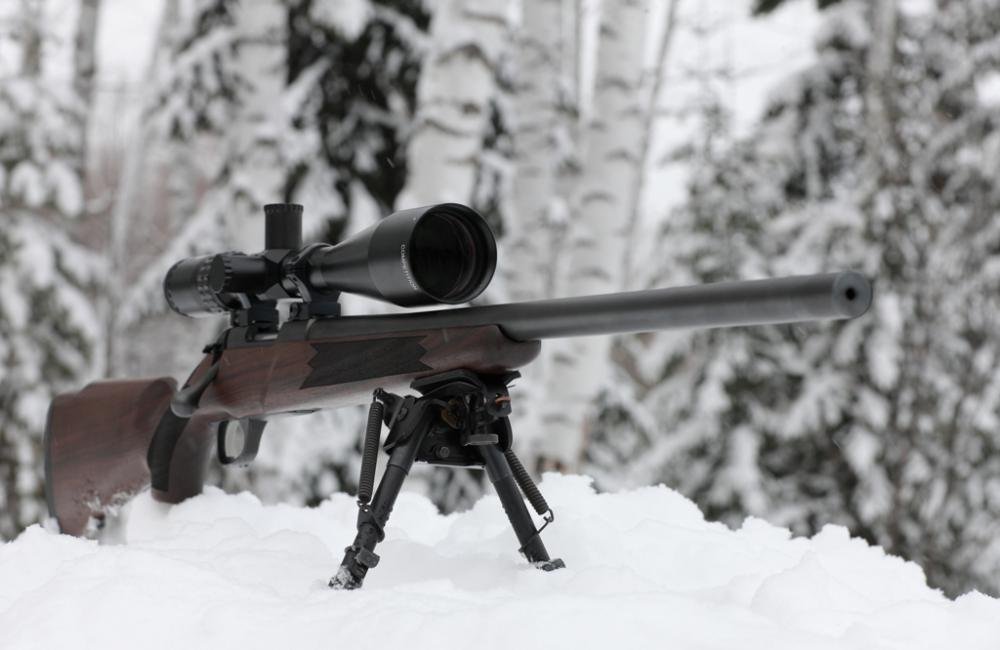

tehnik1976 Posted January 16, 2015 Share Posted January 16, 2015 (edited) Игорь, а если твист 9, длинна 51см, какой вес пули оптимальный ? С уважением. Неплохо Бергер 70 ,хорошо СМК 69, но из недорогих лучше всего V-MAX 60, при чем у меня тоже коротышка ,но кучная полка легко подобралась на 135й Вихте, начиная от 23,1гр до 24,3, то-есть не на максимальных скоростях, радует работа этой пули на 500-600 метров мишени не было ,но в морпеховскую беретку из 5ти 5ть зашло, 4ре где то в минуту, один оторвался по краю, ветер был 2-3мс, а так на 100- 12-14мм стабильно, пробовал на 540й , но по морозу не полетела, при плюсе еще не стрелял, хотя на 135й что в мороз, что в плюс- едино ,только поправку знать надо. Edited January 16, 2015 by tehnik1976 Link to comment
НСК-И Posted May 21, 2015 Author Share Posted May 21, 2015 Настройку закончил,винтовка готова к охоте :) https://reloading.cc/forum/showthread.php?t=1157&p=23760&viewfull=1#post23760 Link to comment

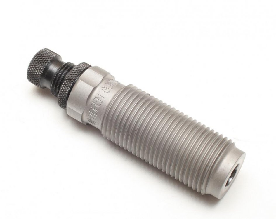

НСК-И Posted January 26, 2016 Author Share Posted January 26, 2016 Через год пришла матрица фулсайз бушинговый кастом,заказанная по гильзам.Винтовки у меня уже нет(продана)осталась одна гильза убитая,тестировал на ней максимальную навеску и ее раздуло по максимуму,даже не лезет в шелхолдер :).Провел тест на другой гильзе от Рема,сравнил размеры,по моим прикидкам будет верх жать 0.001,низ 0.001.Так в общем и заказывал :). Link to comment
Gorski-RSO Posted January 26, 2016 Share Posted January 26, 2016 Игорь! Матрица красивая получилась :) На реддинг похожа.) случайно не у них заказывал? И где-то ты писал, что Реддинг начал принимать заказы, по обдутым гильзам. Я вот об чём подумал, А что если заказать безбушинговую, под конкретный нек? Жжать будет сколько надо, и главное не будет биения... и ещё во сколько обойдётся это процедура? Link to comment
НСК-И Posted January 26, 2016 Author Share Posted January 26, 2016 На реддинг похожа.) случайно не у них заказывал? Это не реддинг,это вот http://www.whiddengunworks.com/reloading-dies/ я у них уже заказывал несколько раз,по гильзам всегда получается хорошо,сколько просишь столько и делают.С доставкой в этот раз мне обошлась 150$. Шла год!.потерялась два раза :) я уже и забыл про нее,не думал ,что смогу ее вернуть :) А что если заказать безбушинговую, под конкретный нек? Вариант,но тогда всегда будешь привязан к конкретному размеру стенки.С бушингом можно быть гибким. Link to comment
