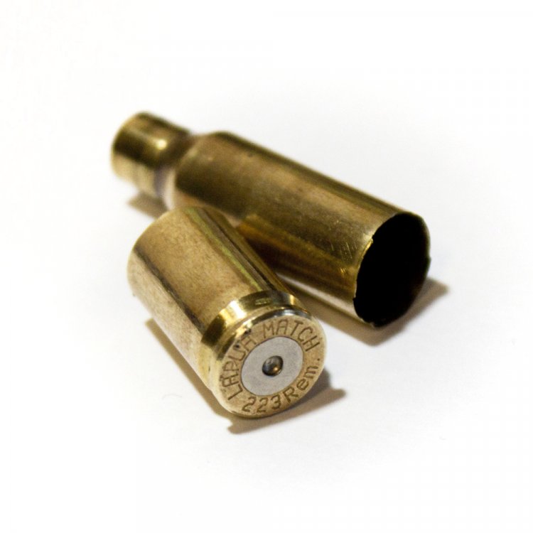

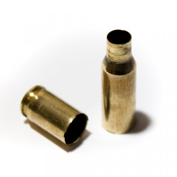

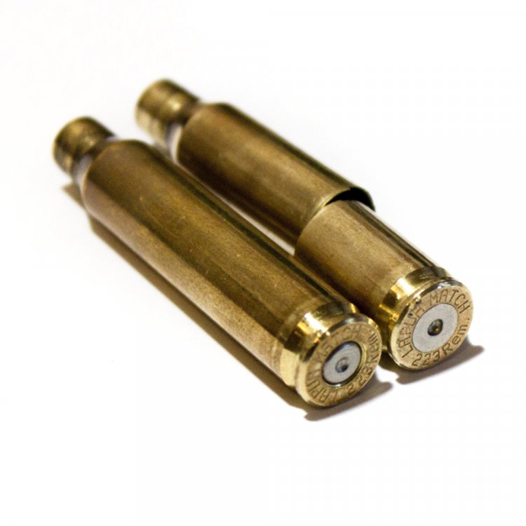

Depriver Опубликовано: 29 ноября 2014 Поделиться Опубликовано: 29 ноября 2014 Здравствуйте! Произошел странный случай. Не сталкивался ранее - потому прошу помощи в определении возможных причин. Стрельба в тире. Сухо, тепло. Тикка Т3 твист - 8" СМК-69 VV.133 - 23.1 CCI.400 Lapua точеные до 0,0125 Бушинг - 0,246 COL - 58.3 (питание из родного магазина) При +25° - 900 м/с Гильза второго цикла. Одновременно отстрел партии 50 шт. При очередном выстреле попадание ровно на 1 моа выше по вертикали. Ни чего необычного не почувствовал. При перезарядке, очередной патрон не подался в патронник. Оказалось, что в патроннике осталась половина гильзы. Досталась легко - пальцами. Вторая половина была успешно извлечена при перезарядке. Контроль остальных 49 гильз не выявил ни чего необычного. Настрел винтовки почти 3000 выстрелов. Матрица жмет: плечи - 0,001 верх - 0,003 низ - 0,001 Гильзу жалко... На что следует обязательно обратить внимание? С уважением, Андрей Ссылка на комментарий

НСК-И Опубликовано: 29 ноября 2014 Поделиться Опубликовано: 29 ноября 2014 Стрельба в тире. Сухо, тепло. А где такой тир?Мираж есть? Гильзу жалко... Гильзы не протирались спиртом после фула?Интересное место отрыва(не дульце,не жопка) Ссылка на комментарий

NikPP Опубликовано: 29 ноября 2014 Поделиться Опубликовано: 29 ноября 2014 У меня на Тикке Т3, твист 8, такая же фигня, именно такой разрыв и в таком месте. После первого прострела наметилась черточка по кругу. Плечики опускал на 0,002", пробовал больше и меньше, в конец свел в "ноль". Навески щадящие. Не помогло, донца начали потихоньку отлетать. Закралось сомнение и решил отрегулировать плечики на ощущения по "падающему" затвору. Может "засада" в матрице, я ее подрезал. Новые матрицы купил, жду новые гильзы, вот-вот приедут пару сотен, и буду добивать эту тему. Жаль фото не могу выложить, на ноутбуке навернулся винчестер ( уже неделю у спецов, надеюсь восстановят) Да..., у меня капсюли без признаков превышения давления, неужто в партии что-то с патронником? Но не может быть такого !!! Полагаю все кроется в осадке плечиков. С уважением, Петрович Ссылка на комментарий

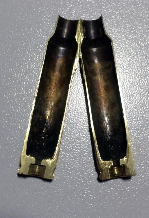

Depriver Опубликовано: 22 декабря 2014 Автор Поделиться Опубликовано: 22 декабря 2014 Вся партия гильз прошла еще один цикл. Неожиданностей не произошло. Распилил одну гильзу. Вроде всё нормально? Получается что был просто передоз. С уважением, Андрей Ссылка на комментарий
