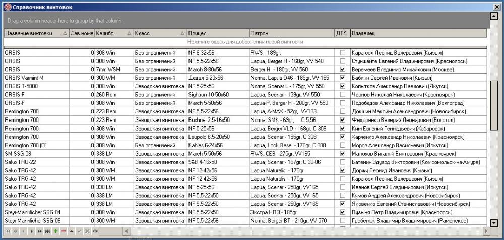

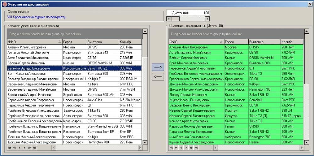

KRSK Опубликовано: 22 апреля 2015 Автор Поделиться Опубликовано: 22 апреля 2015 (изменено) Кстати, на электронный адрес в стартовом объявлении все потенциальные участники могут сбросить Ф.И.О (полностью), город, данные по "железу", наличие дульного тормоза, класс ("Без ограничений" или "Заводская винтовка") - внесу в базу данных программы. Допускаются данные по нескольким винтовкам. При получении заявки на участие в турнире останется только кликнуть и стрелок будет включен в состав стреляющих на ту или иную дистанцию. Возможна корректировка по железу непосредственно перед соревнованиями. При участии Батенина Э.В. на дистанции 100 метров - клик на стрелку и он был бы включен в число стреляющих. Зеленый цвет каждого стрелка говорит о том, что он рассажен по столу, смене. С ув. Изменено 22 апреля 2015 пользователем KRSK Ссылка на комментарий
