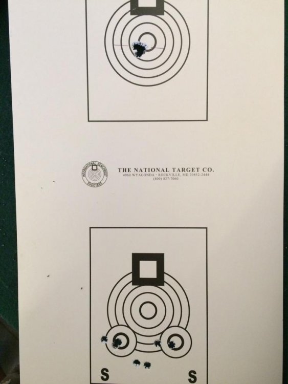

Вот для примера мишень 200м 223 РЭМ,ветер растягивает группу по горизонту,но вертикали при этом нет.Стрельба в одну точку на мишени ,без выносов.

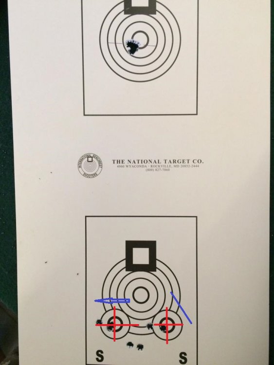

Вот мишень на 100м 6 РРС,обратите внимание на нижнюю мишень,там не просто выстрелы,там тест кондиций,изменение угла флагов.Выбранная кондиция флаги стоят на 11.30,пули прилетают на 7 часов,изменение направления ветра на 9 дает снос пули на одну линию и добавляет вертикали пол калибра.Все ясно и понятно,так и должно быть.
На нижней мишени
Кондиции тестировались ТРИ раза.Первый выстрел по центру между маленькими кружками в выбранную кондицию,второй выстрел в изменение кондиции,флаг ушел с 11.30 на 9,пуля ушла влево.
Второй тест,правый маленький кружок,все тоже самое,два выстрела,все подтвердилось
И третий тест,левый кружок ,но уже три выстрела,первый на 11.30 прилетел по месту.куда и должен.второй в изменение,флаги встали на 9,прилетел по месту куда и должен был(левее и чуть выше),третий выстрел прилетел в первый при флагах на 11.30.
В итоге,обратите внимание,что все три теста ОДИНАКОВЫЕ(результат) , стрелок знает,что и как летит,как и на сколько сносит пулю при изменении выбранной кондиции.Можно начинать зачетную серию:)дождаться кондиции на 11.30 и быстро сделать пять выстрелов.Если в момент выстрела флаги поменяют направление и встанут на 9 часов ,вынос уже известен,можно не волноваться:)
Чтобы понять ветер и научиться работать с ним, НУЖНА КУЧНАЯ ВИНТОВКА,стреляющая менее 0.1моа.Тогда работа с ветром становится понятной и прогнозируемой.Железо рулит:)!!!

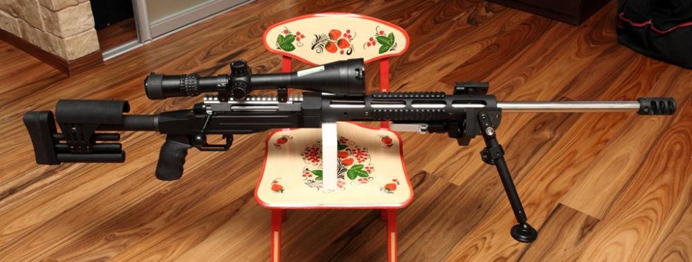

как проверить и изменить балансировку?
Патрон без пороха, капсюля закрыт затвором. Положи винтовку дульцем патронника (точка начала движения пули вперед, гильзы в патроннике с винтовкой - назад) на вершину уголка (уголок расположи перпендикулярно стволу) - винтовка должна держать равновесие. Если равновесия нет, добавь груз на легкую сторону, потом взвесь его. Как правило, утяжеляют приклад - снять затыльник, высверлить отверстие, добавить груз, но без болтания в прикладе.
В своей винтовке добавлял свинцовую дробь в эпоксидке.
С ув.
Изменено пользователем KRSK
Поставить на ребро и будет понятно,где центр.Изменить, только добавлением веса в приклад(если перевешивает ствол).
Эта винтовка(нижнее фото) очень сильно перевешивает по стволу,но вертикали у нее нет и отдача прямолинейная и комфортная 6.5-284
[ATTACH=CONFIG]9143[/ATTACH]
В идеале нужно утяжелять приклад,но не стали т.к стреляет хорошо.
Все верно,только точка прицеливания у меня на 12 часов всегда(в линию)(100-200м)
,когда на 500-700 там по центру.

На нижней мишени идет тест кондиций,вычислялась кондиция при которой был минимальный снос по горизонту.При ветре на 9 снос был 2 линии!Это много!При ветре на 13.00 снос был минимальным.Эта кондиция была и выбрана для зачетной стрельбы.
100-200 стреляю всегда по одной схеме,определяюсь с кондициями на нижней и перехожу на зачетную,делаю первый,потом второй,эти два выстрела идут с одной точкой прицеливания(на 12 часов)На третьем выстреле смотрю куда прилетел второй и сразу делаю вынос на попадание,выношу в противоположную сторону от второго попадания.Четвертый и пятый по ситуации,но почти всегда с выносом относительно предыдущего выстрела(попадания).Так стреляю уже давно,меня все устраивает.Такой метод называю,,вынос на попадание,,

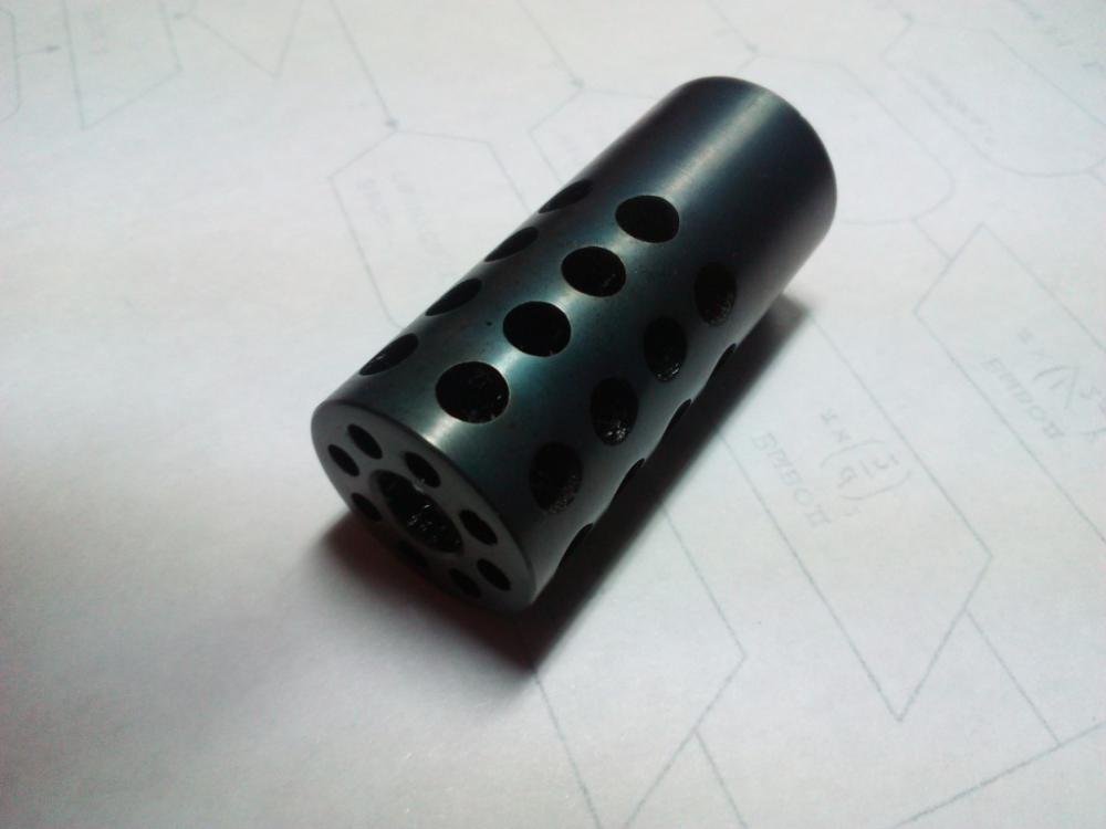

Какой ДТК планируется?Какой самый эффективный?Резьба или цанга будет?
Вчера скинул размеры, сегодня получил фото :) готового. Будет VAIS на резьбе. Посмотрим как работать будет.
Ну а по эффективности Терминатор рулит :) он будет следующий.
http://terminatorproducts.co.nz/index.php/muzzle-brakes/muzzle-brakes-t2
