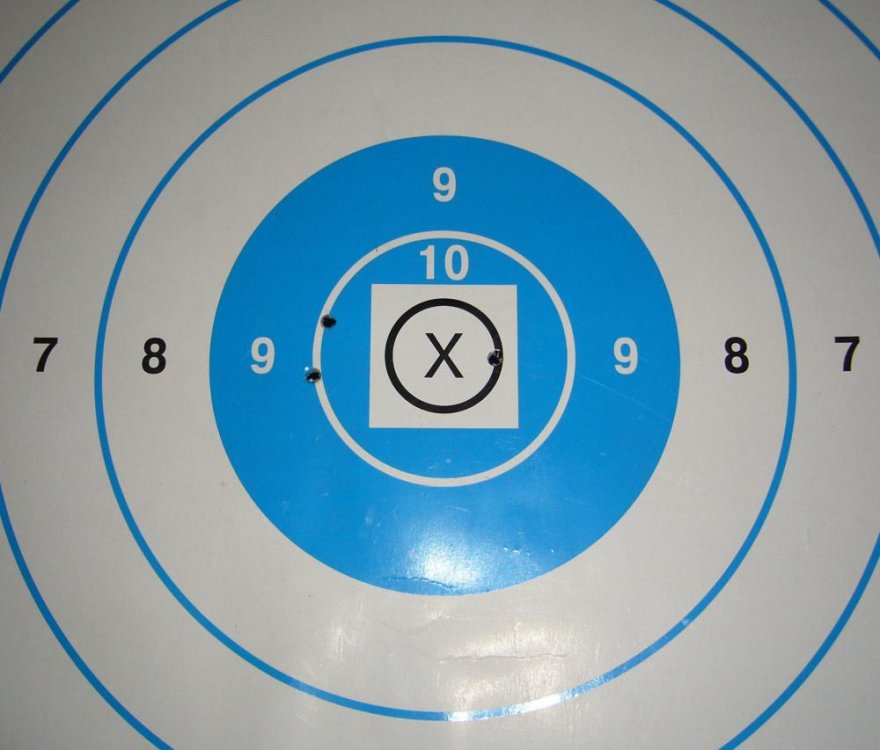

Раньше мы устанавливали значение "% температурной зависимости".
Это 700м по значению "% температурной зависимости" (в соответствии с заявленным значением производителя пороха). Стрельбище.
Это 1104м - пост #69
https://reloading.cc/forum/showthread.php?t=77&page=4&p=6858#post6858
Размер мишеней одинаковый (размер "10"-ки - 10см), погодные условия не просто различные, а как небо и земля. :)
Разница температур более 20⁰С, две разные пули, о разнице других погодных погодных условий даже не говорю.
Пристрелок/привязок к мишеням в обоих случаях не было, только работа БК с установленным "% температурной зависимости" (кстати, одним и тем же для пороха одного производителя).
С ув.
Изменено пользователем KRSK
