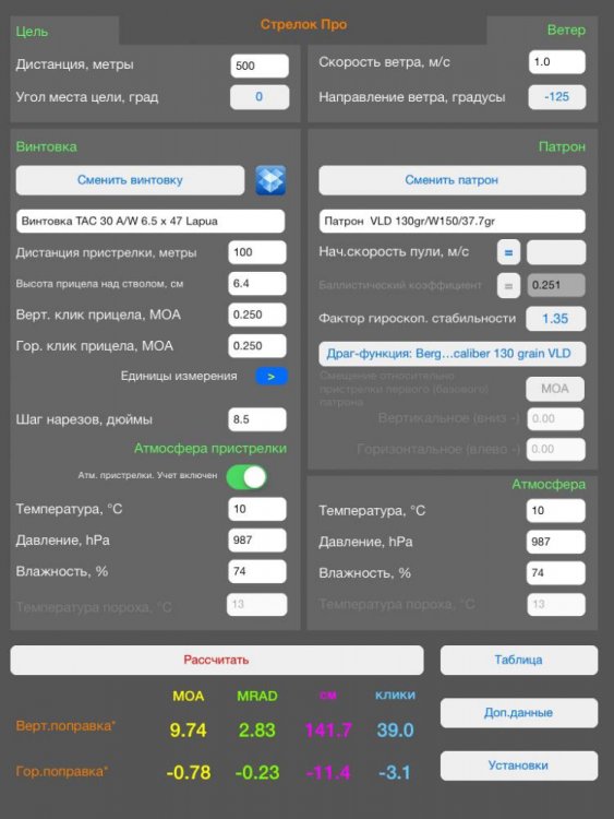

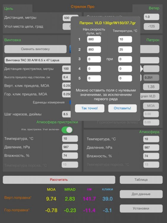

Все понятно, Игорь. Как исправить на айфоне то, что что при включенной функции темпер. пороха, если изменять температуру--поправки не меняются?
С ув. Урал
На экране Патрон выводится значение скорости для текущей температуры. Это кнопка. Если на нее нажать, то откроется экран ввода измеренных скоростей для разных температур. Ты там какие цифры ввел?

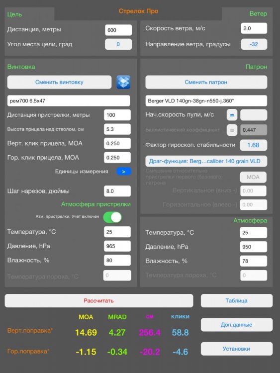

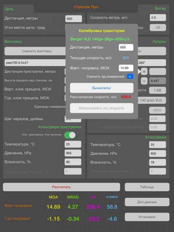

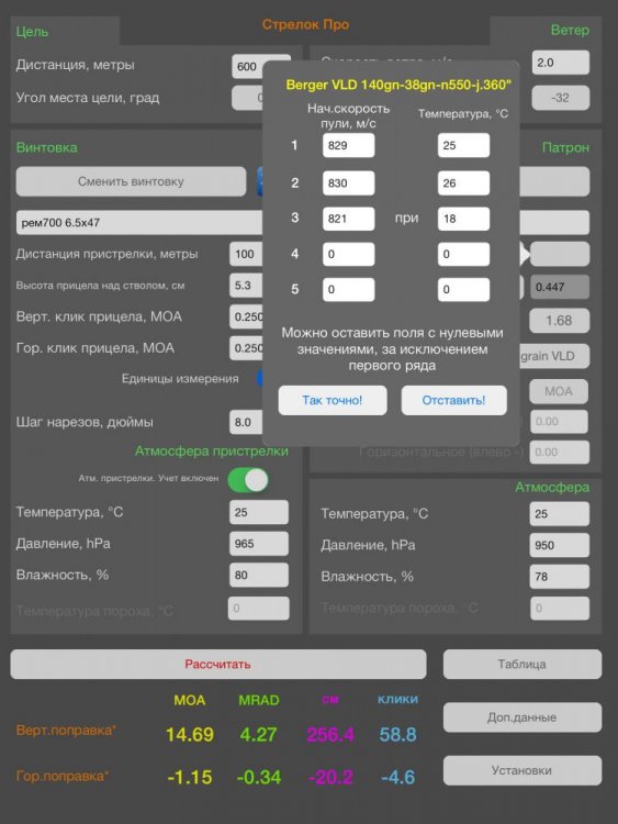

А у мну вот какая проблема... Что то скорость по прострелу и та что у основном окошке разная... Что то недопонял я? [ATTACH=CONFIG]3273[/ATTACH]
Так быть не должно. Сейчас поправлю. Хотя на калибровку это никак не влияет, сразу скажу.
