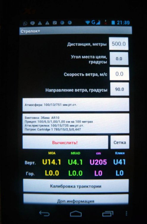

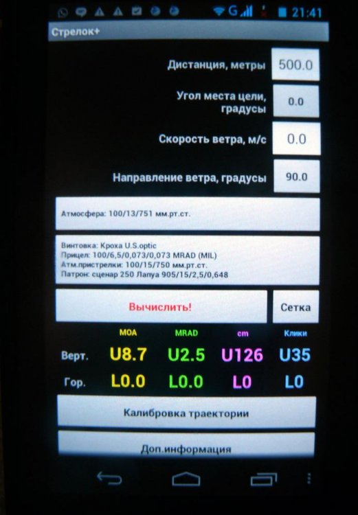

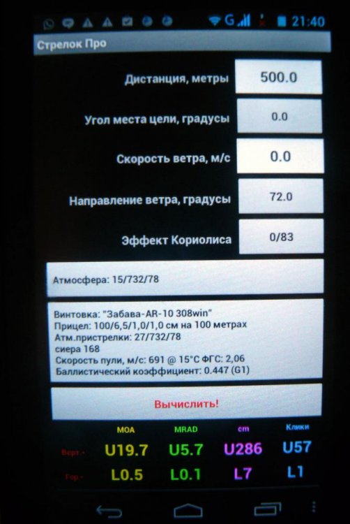

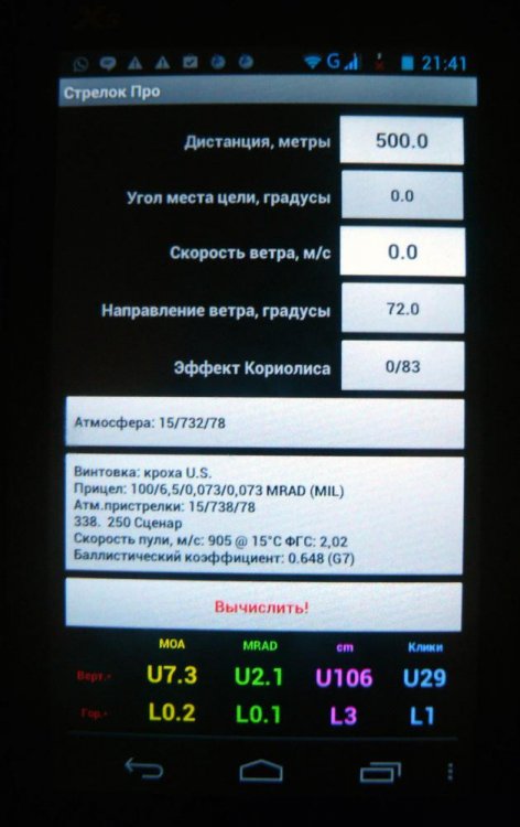

haski Posted June 15, 2014 Share Posted June 15, 2014 Здравствуйте. Пробовал в эти выходные пострелять по калькуляторам (Стрелок про и Стрелок+) из двух калибров 338LM и 308W на дистанции до 500метров. Обе программы показывали разные поправки при одинаковых установочных данных (калибр, скорость, БК, температура, давления, твист) Они у меня стоят на андройде 4,.. разница предлагаемых поправок доходила в 308 до 5,6 МОА В 338 до 4.4 МОА на дистанции 500метров. Притом разница в показаниях начиналась уже с 200метров. И самое смешное ещё и не в этом, мало того что поправки были все не верные (мимо), программа раз от раза давала разные показания. Что это может быть? Спасибо. Link to comment

haski Posted June 15, 2014 Share Posted June 15, 2014 все равно ошибка есть. всё проверил. и ещё :)))) не верно нарисована сетка RDP MIL. Link to comment
haski Posted June 15, 2014 Share Posted June 15, 2014 Если где и ошибся то не нашёл пока.... Link to comment
Gorski-RSO Posted June 15, 2014 Share Posted June 15, 2014 (edited) ну это нереально много. давайте дождемся Игоря. уже самому очень интересно. :) только что все перепроверил. да! разница есть, ну пусть в 1 МОА, но не на столько же... извилины уже прямые! :D Edited June 15, 2014 by Gorski-RSO Link to comment
