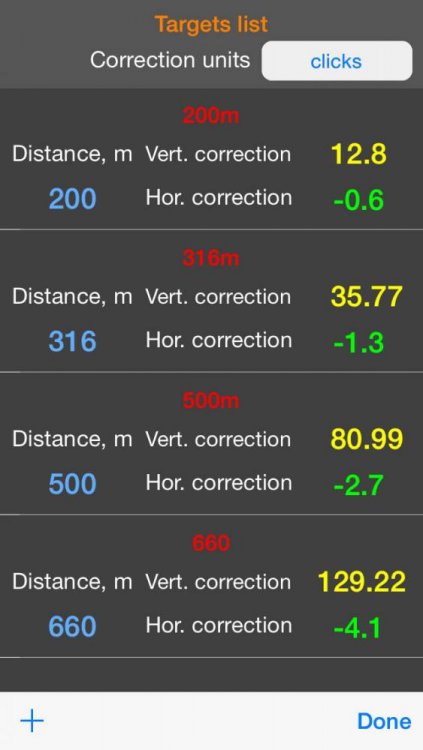

Спасибо за список целей!
Есть желание иметь две цифры за запятой.
Клик 0.125моа, трудно будет в горячке понять в какую сторону округлять.
Тут есть одна проблема. Список целей должен быть с крупными цифрами, если сделать 2 цифры после запятой, то неминуемо размер шрифта придется уменьшать, а этого не хотелось бы...
С уважением,
Игорь Борисов
Игорь, Вам решать, но по моему там места достаточно.
Я бы "correction" вообще бы убрал. Vert:/Hor: (Elevation/Windage) вполне достаточно.
Так вроде на скриншоте 2 цифры после запятой?
С уважением,
Игорь Борисов
Я их сам поставил для наглядности, не меняя размер шрифта.
У тебя маленькие дистанции. Поставь 900 метров, 1200, 1500 и проблема нехватки места сразу станет острее.
Я еще на компьютере помоделирую, может втисну.
Изменено пользователем Senior
С уважением,
Игорь Борисов
Перечитал еще раз и не пойму. Если будет написано, к примеру 166.23 кликов или 166.2 клика, то результат округления будет одинаков и равняться 166 кликов? Зачем 2 цифры после запятой?
А вот когда коррекция показывается в MOA и надо в уме переводить в клики, то 2 цифры после запятой могли бы быть полезны. Могли бы, но вместо переводов MOA в клики в уме, можно просто переключить показ поправок в кликах?
С уважением,
Игорь Борисов

Я думаю в моа и про моа и говорю. Клик мой 0.125 моа. В данном случае в карте гонгов 34.3 моа могут значить и 34.26 и 34.34. В моем случае это целый клик.
Был бы клик 0.25, особо бы и не парился :)
