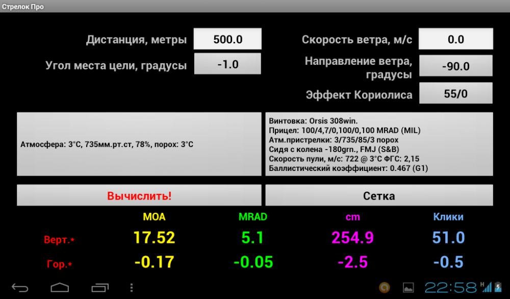

Добрый вечер, прошу совета у опытных пользователей.
Игорю вопрос уже задавал, но то ли я его не понял, то ли он меня.
Суть в общем видна на скринах ниже, и касаеться поправок на кориолис.
Насколько я понимаю при азимуте 180° поправка горизонтальная идет со знаком "-". При азимуте 0° соответственно со знаком "+".
При 90°и270° горизонтальная поправка должна быть "0".
У меня же при любом азимуте стоит одно и то же значение, и меняется оно только соотв. изменения дистанции. Вертикальная поправка изменяется адекватно введенным азимутам. Игорь сказал "так и должно быть".
Что я не понимаю?
Что я не понимаю?
Мы друг друга поняли, проблема в другом - как в текстовом виде объяснить, что так и должно быть?

Тут надо рисовать трехмерную землю и траекторию пули на ней, выпущенной с азимутом, например 90 градусов. Если представить вращающийся диск, то мы стоим на его торце и стреляем так, что траектория находится в плоскости этого вращающегося диска. Так думают. Но это неправильно. На торце диска мы стоим под наклоном и наша траектория пули находится не в плоскости диска, а наклонена к нему. От этого центробежная сила действует не в плоскости траектории, а под углом к ней. Именно от этого, на мой взгляд, появляется горизонтальное отклонение при любом азимуте. И только на экваторе плоскость действия центробежной силы и плоскость траектории совпадают и горизонтального отклонения нет. Нарисовать на компьютере это сложно, понадобится двое суток, примерно.

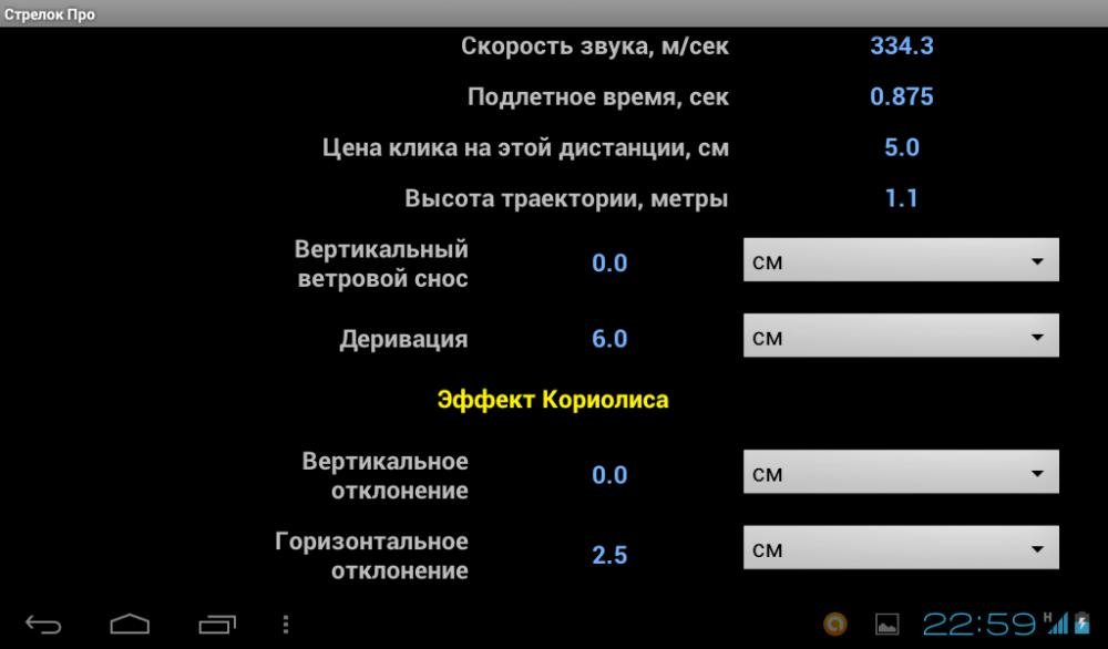

Вот еще глюк недавно появился - отключил деривацию, а тут она есть:
[ATTACH=CONFIG]11481[/ATTACH]
Мне кажется, что картинка не та.
Да, это не мое...
Вот на этой странице данные по деривации пишутся наоборот. Когда учет деривации включен, там ноль стоит.
Хорошо, как я понял горизонтальная поправка на кориолис выдается как справочная информация, а вертикальная для реального использования?
Но тогда как то надо хотя бы иметь возможность отключать ее. И забивать вручную тогда, кому нужно. Ведь при стрельбе на 0° , при всех мыслимых погрешностях поправка по горизонту не может быть со знаком "-".
Да, вот сейчас понял о чем вы говорили. Действительно, имеет место отклонение вправо...
Неужели на всех азимутах одинаково?
