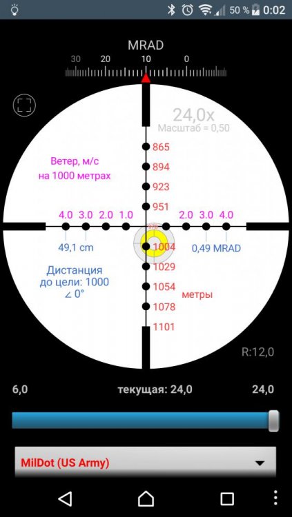

Обнаружилась непонятная мне особенность на Андроиде
На первом снимке галочка поставлена в опции - шаг виртуального барабанщика равен 1 клику
на втором нет галочки
В чем причина такого ограничения щелчков (120) и соответственно дистанции на сетке может быть??
ну и еще одна иллюстрация для понимания возможной проблемы (если она есть)
.PNG
Edited by levod
Link to comment
Проблема чисто техническая/программная. Но есть выход. Выключаешь опцию "шаг виртуального барабанщика равен клику прицела" и имеешь 120 MRAD!
С уважением,
Игорь Борисов
Link to comment
