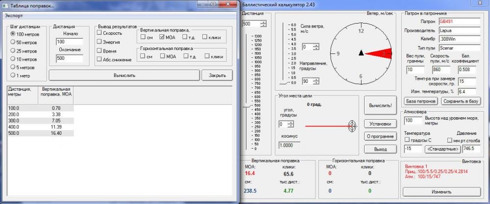

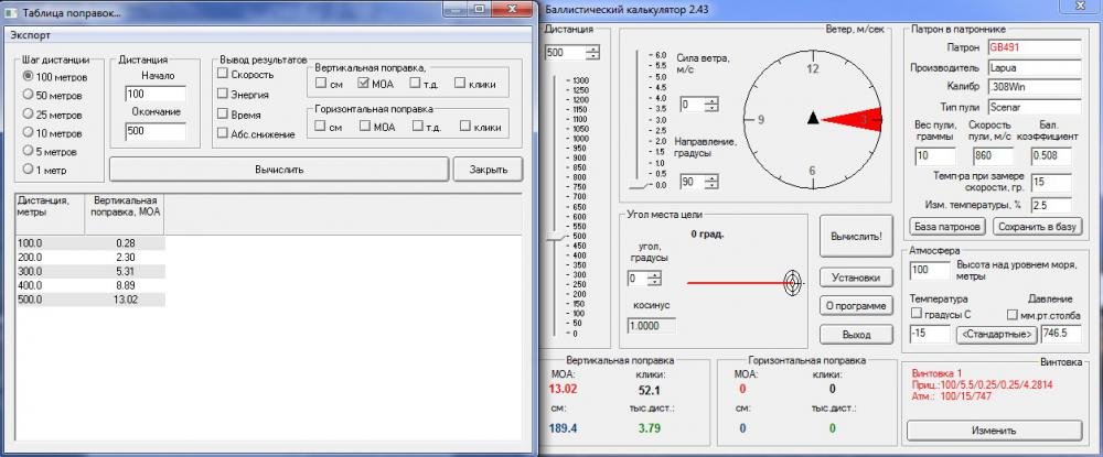

KRSK Posted June 17, 2013 Share Posted June 17, 2013 Игорь, вам поступают предложения по дополнению несколькими коэффициентами температурной зависимости. Плавающую СТП поясняют увеличенной термозависимостью пороха (..."уход СТП 0,5-0,7МОА"). Чтобы насыщать существую программу дополнительными функциями, необходимо четко знать - действительно ли в этом причина ухода СТП. Поясню на примере более наглядного БК. 1. Пристреливаем патрон из базы на 100м при Т +15⁰С. 2. Оставляем исходное значение 2,5% изм. температуры, несмотря на то, что это завышенное значение. Приехав на стрельбище при -15⁰С (разница от температуры пристрелки составляет 30⁰С), БК нам говорит, что на 100м необходима поправка 0,28МОА. Вводим эту поправку, но пули "приходят в мишень ниже на 0,5МОА" (о 0,75МОА даже не говорю). 3. Теперь представим, что вы реализовали предложение выше. Чтобы на 100м вывести СТП в точку прицеливания, стрелку "для зимы" придется вводить значение 6,4% изм. температуры. Используя "зимний" температурный коэффициент, стрелок точно попадет на дистанцию 100м. Но это не значит, что при таком подходе будет правильно просчитана вся траектория полета пули. На 500м п.2 дает поправку 13,02МОА (при 2,5% изм. температуры), а п.3 - 16,4МОА (???). Было бы правильно подобные предложения подтвердить прострелом не только дистанции пристрелки, но и остальной траектории на более дальние дистанции. С ув. Link to comment

Senior Posted June 18, 2013 Author Share Posted June 18, 2013 Используя "зимний" температурный коэффициент, стрелок точно попадет на дистанцию 100м. Но это не значит, что при таком подходе будет правильно просчитана вся траектория полета пули. На 500м п.2 дает поправку 13,02МОА (при 2,5% изм. температуры), а п.3 - 16,4МОА (???). Было бы правильно подобные предложения подтвердить прострелом не только дистанции пристрелки, но и остальной траектории на более дальние дистанции. С ув. А я согласен, что вопрос совсем непростой и торопиться тут неполезно. С уважением, Игорь Борисов Link to comment
