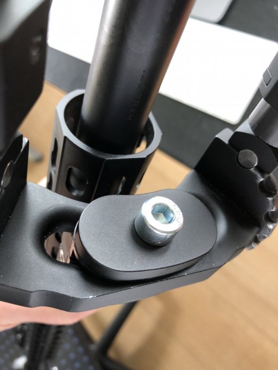

wpko Опубликовано: 26 апреля 2019 Поделиться Опубликовано: 26 апреля 2019 (изменено) По-поводу китайского аналога. Использовал их год, был очень доволен. Неделю назад на соревнованиях, уже на позиции, срезалась резьба на затяжном винте. Сошки попросту рассыпались... Хорошо, что еще не начали стрелять зачет, у товарища были запасные и удалось договориться с судейской бригадой - отстрелялся в следующую смену. Дома рассверлил отверстия и поставил "гигантский" М8, сейчас все полностью стабильно. Возможно это был локальный дефект в материале и т.д. Но с китаем я на соревнование больше не пойду. Будут как резерв. Изменено 26 апреля 2019 пользователем wpko Ссылка на комментарий

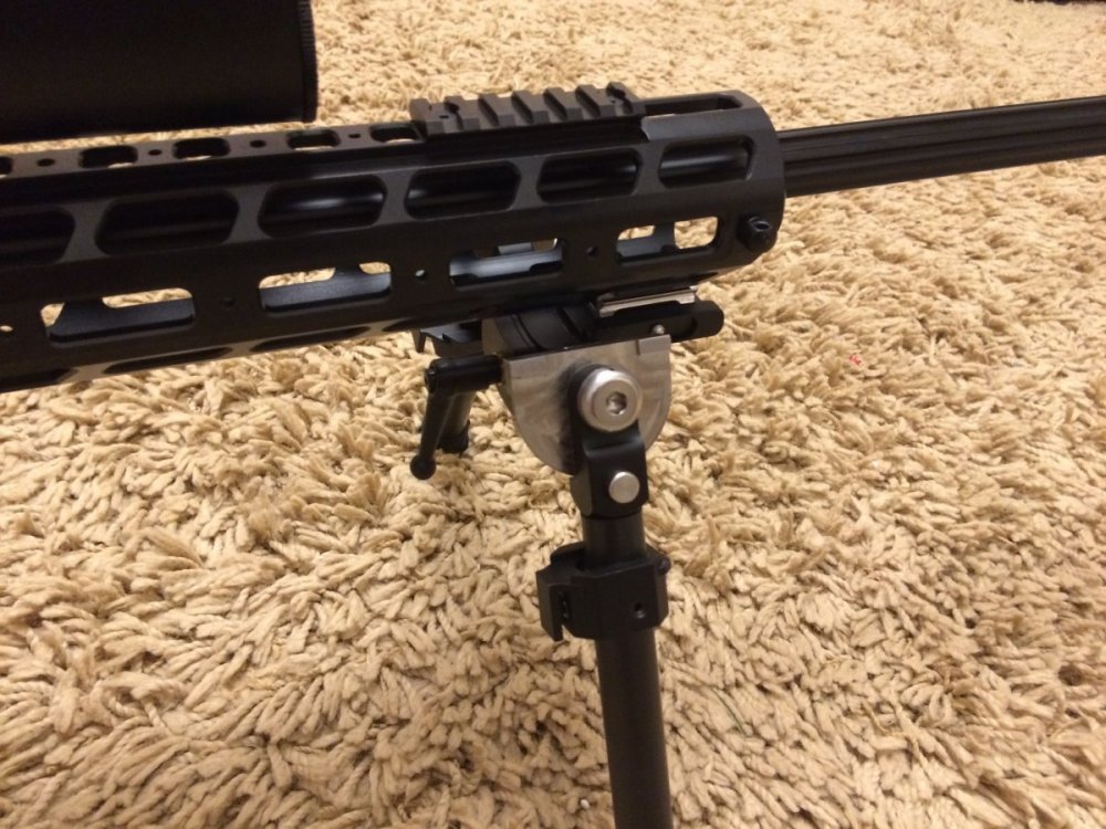

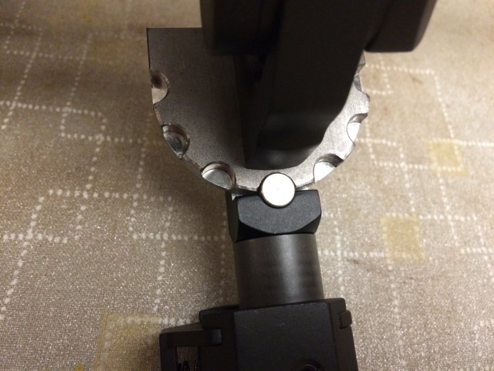

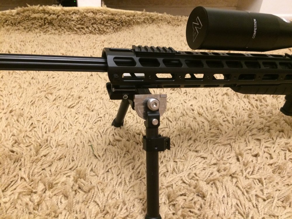

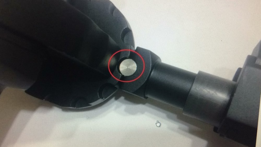

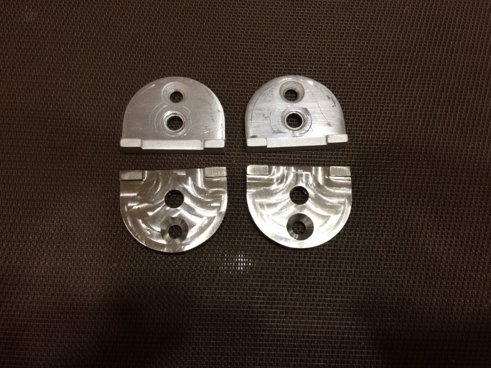

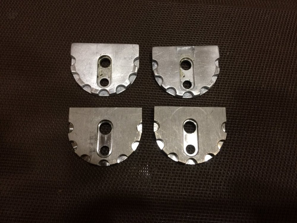

Gruf Опубликовано: 9 июня 2019 Поделиться Опубликовано: 9 июня 2019 Сделал тюнинг Китайских сошек LRA, а именно заменил площадки фиксации положения ног. Так сошки мне нравятся, лёгкие и функциональные раздражало одно, большой люфт в узле фиксации, уж очень большой допуск они сделали Пришлось заказать площадки с титана, немного подкорректировав размер По хорошему их надо анодировать, но пока нету времени На люфт нету даже намёка, стоят как вкопанные Ссылка на комментарий
НСК-И Опубликовано: 9 июня 2019 Автор Поделиться Опубликовано: 9 июня 2019 8 минут назад, Gruf сказал: На люфт нету даже намёка, стоят как вкопанные Серьезный подход!Очень хорошо получилось!!! Ссылка на комментарий
Gruf Опубликовано: 9 июня 2019 Поделиться Опубликовано: 9 июня 2019 Спасибо! Дурная голова рукам покоя не даёт:) Ссылка на комментарий
perstkov Опубликовано: 13 июня 2019 Поделиться Опубликовано: 13 июня 2019 помните спор про новосибирскую копию? я тогда писал что она сделана более грамотно чем оригинал...... там узел запирания ног конический и не только устраняет люфт в принципе но и учитывает износ узла запирания в будущем. Ссылка на комментарий
