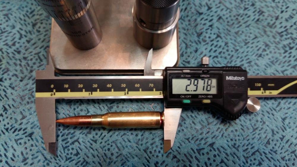

Neck - натяг 0,001" , посадка пули с вылетом
закрываем затвор, пуля задвинута нарезами (закусь):D
и так пять раз подряд, результат один 2,978"
С уважением, Дмитрий.

[ATTACH=CONFIG]11229[/ATTACH]
[ATTACH=CONFIG]11230[/ATTACH]
а я по другому и не делаю...
а повторить с тем же результатом получиться раз 5-6?
