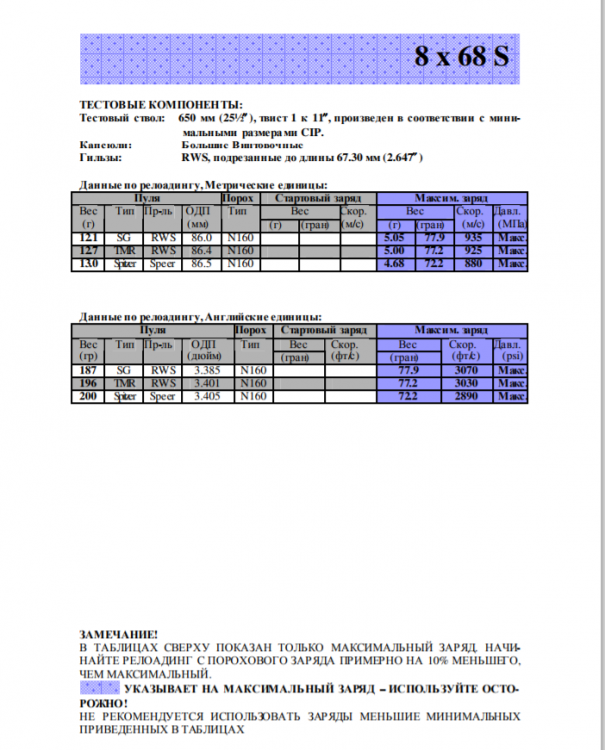

И был бы очень благодарен тем. кто найдет 8*68S в справочнике вихты. Вроде в 2013 году они выкладывали.
Подпишусь! тоже ОЧЕНЬ интересно глянуть!
