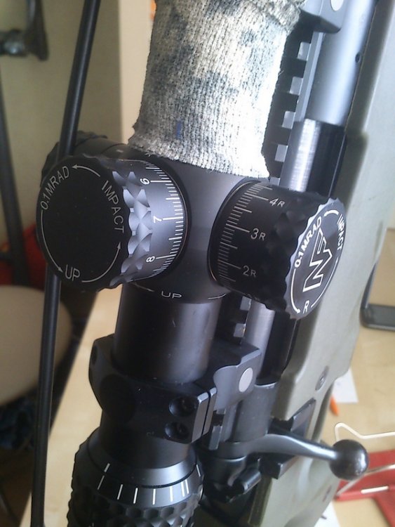

OLD Опубликовано: 23 апреля 2013 Поделиться Опубликовано: 23 апреля 2013 разные он ...10моа гораздо менее "набалдашник" чем 20 моа . Однойухственные они апсолютно, как говоря французы :) ( если речь о nsx) совершенно точно оба имел в своем одном шкафе и видел рядом Ссылка на комментарий

горец Опубликовано: 23 апреля 2013 Поделиться Опубликовано: 23 апреля 2013 Однойухственные они апсолютно, как говоря французы :) ( если речь о nsx) совершенно точно оба имел в своем одном шкафе и видел рядом Тогда у меня был эксклюзив http://www.snipercentral.com/nxs5522.phtml и размер барабана тоже во во ...знатоки найтов ;) это и имел ввиду называя его "новым" ..или не держали в руках найт со "старым"? .... ну что свой сфоткать ? у старого размеры бокового и вертикального барабанов ОДИНАКОВЫЕ !!! ....сравните на том , что по ссылке - они разные . вертикальный БОЛЬШЕ ! и это видно даже на фото об этом и веду речь изначально ... Ссылка на комментарий

OLD Опубликовано: 24 апреля 2013 Поделиться Опубликовано: 24 апреля 2013 (изменено) во во ...знатоки найтов ;) это и имел ввиду называя его "новым" ..или не держали в руках найт со "старым"? .... ну что свой сфоткать ? у старого размеры бокового и вертикального барабанов ОДИНАКОВЫЕ !!! ....сравните на том , что по ссылке - они разные . вертикальный БОЛЬШЕ ! и это видно даже на фото об этом и веду речь изначально ... Ну нате фотку нового ( неделю назад купил) найта с 20минутным барабаном . И как быть ? :) а на ссылке у тезки как раз дремучий 10минутный найт :D но видимо с зеростопом и каким то кастом БДС барабаном. ( не вчитывался в текст) Изменено 24 апреля 2013 пользователем OLD Ссылка на комментарий
