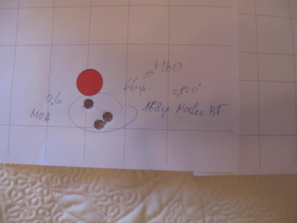

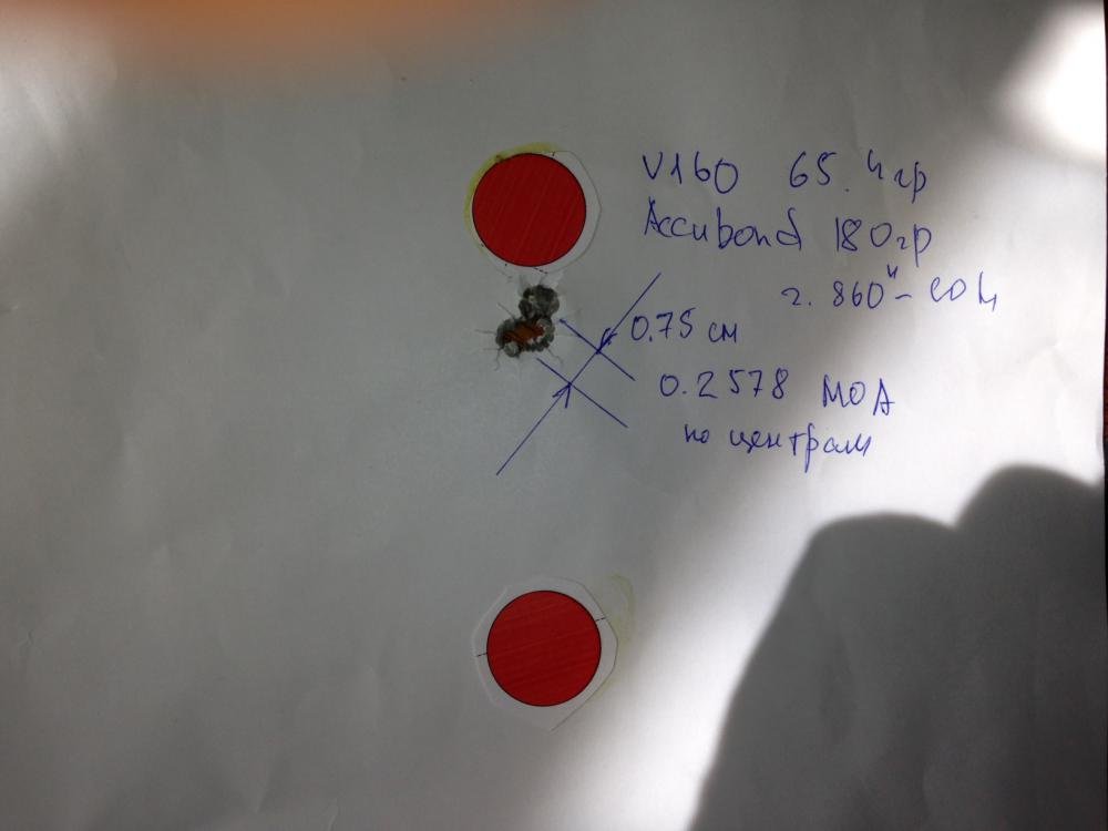

Игорь Ш Опубликовано: 22 апреля 2013 Поделиться Опубликовано: 22 апреля 2013 (изменено) Интересуют рабочие варианты под этот калибр под вихту 160 ну и 560 заодно (с ганзы помню, по 560 рекомендована 67.5 как кучная для 170-180-190 грановых). Максимальные и кучные навески под 180 грановые пули. Собственный вариант под Аккубонд 180 65.2 N160, COL 2,860 ,R8 охотничий контур . 0.31 моа из трех. Скорость в районе 880 м/с. Но беспокоит легкий отпечаток на донце от шахты толкателя. Стрелял с новых смазанных кройлом гильз. Других признаков передоза не нашел. Измерения проточки запутали окончательно. Где-то изменилось на 0.001 , где-то 0.002. По квике верх желтой, низ розовой зоны. [ATTACH=CONFIG]888[/ATTACH] [ATTACH=CONFIG]889[/ATTACH] Изменено 23 апреля 2013 пользователем Игорь Ш Ссылка на комментарий

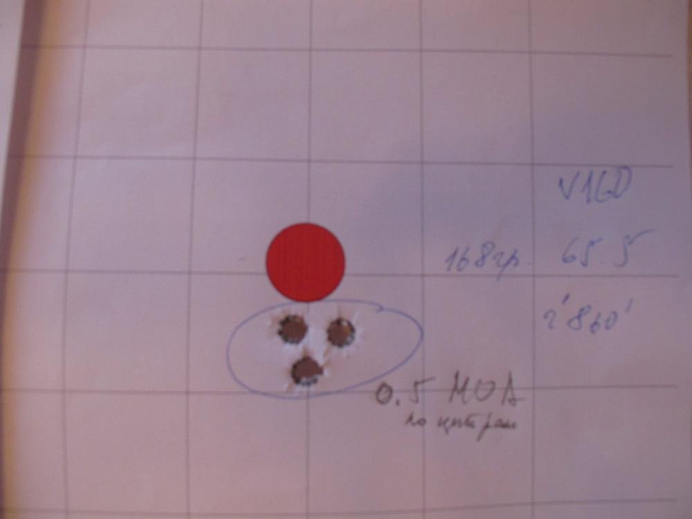

Игорь Ш Опубликовано: 12 мая 2013 Автор Поделиться Опубликовано: 12 мая 2013 (изменено) Пострелял 168 грановыми пулями, получилось менее кучно , чем 180 грановыми, возможно сам виноват, скорости все за 900. Также проверил навеску 68 гран 560-й вихты под 180 грановый Аккубонд. Летит неплохо, но на 160-й вихте и навеске 65.4 грана лучше. Видимо буду останавливаться на этом, как варианте для охоты. Как я понимаю 160-я вихта должна быть еще менее зависимой от температуры. 168 гран нослер БТ Изменено 12 мая 2013 пользователем Игорь Ш Ссылка на комментарий

Игорь Ш Опубликовано: 10 июня 2013 Автор Поделиться Опубликовано: 10 июня 2013 (изменено) Окончательно подобрал навеску для R8-го, охотничий ствол, 100 метров, с упора. Летит очень хорошо, скоорость 890 м.с. Изменено 10 июня 2013 пользователем Игорь Ш Ссылка на комментарий
