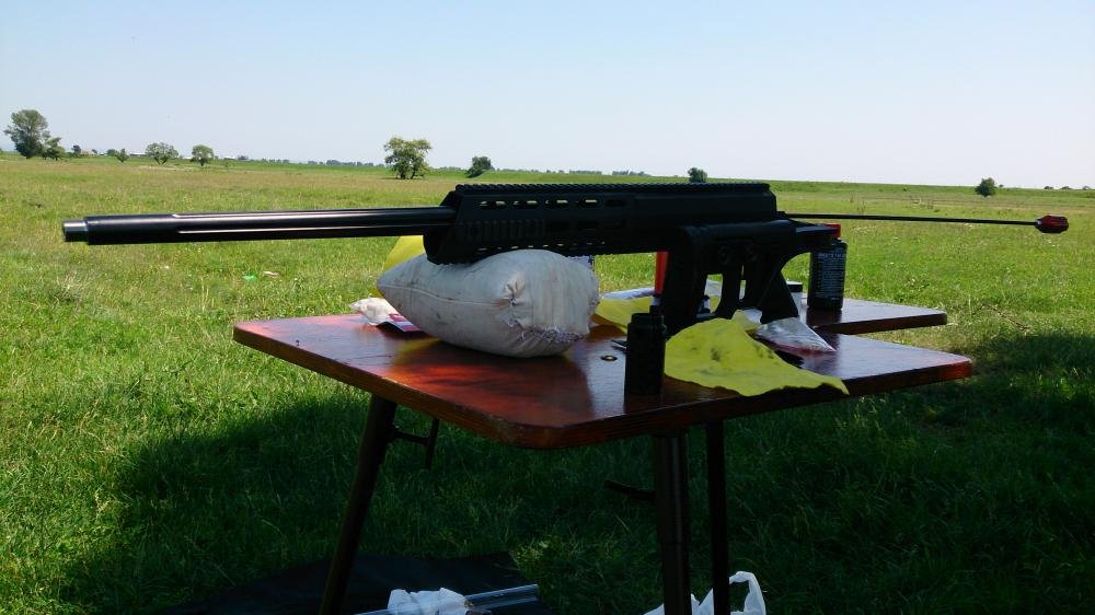

И так как и планировали , сегодня попытались обкатать Лобаева.:)
С ( надеюсь счастливым ) владельцем.

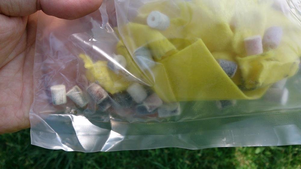

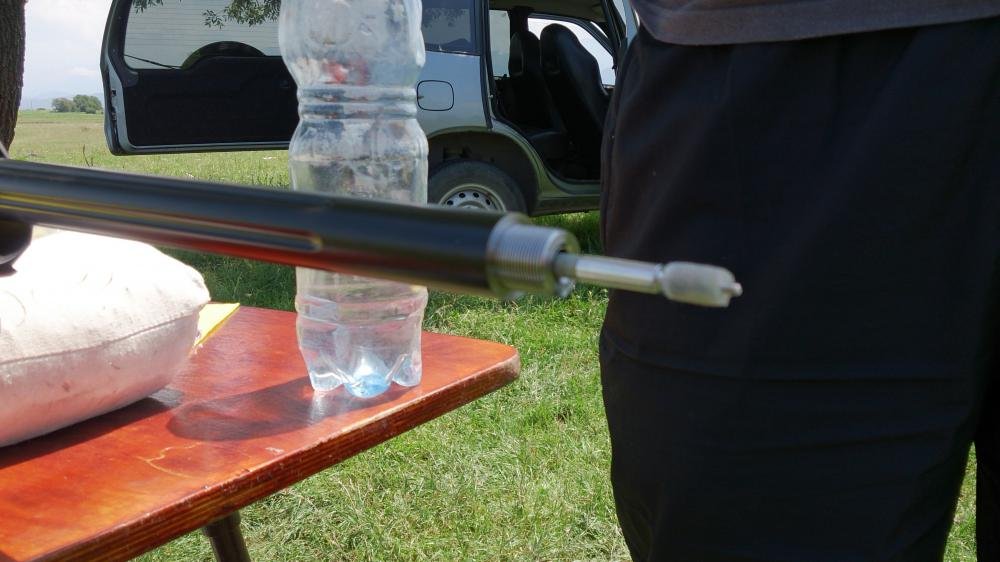

Вычистили в ноль по полной программе , не сделав из нее ни единого выстрела.
Меди мы там не увидели вообще. Нагара было много.
После чего , сделали один выстрел. (Заводской нормой)
И снова чистка по полной. Вычистили нагар , залили свифт .
Патч выходит белый, без намека на синеву.
Вот такой.

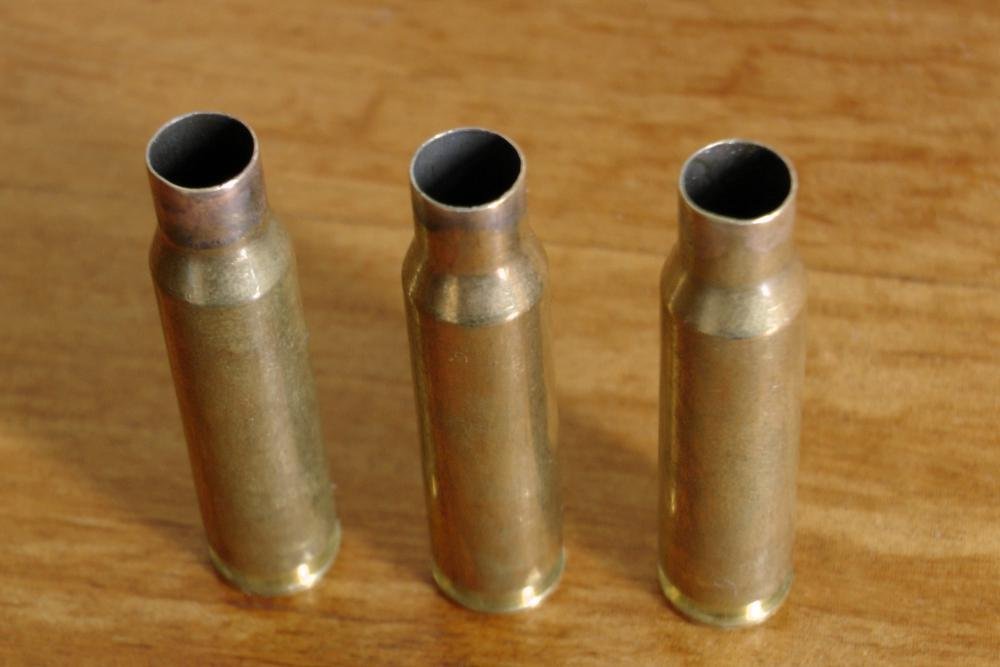

Как и обещал, выкладываю фото гильз.
По порядку - слева первая...
Почему-то у них присутствует замятие на конце после выстрела, или так и должно быть?
Извлекали вторую и третью очень аккуратно.
Снять фаску на телефон не получается, возьму фотоаппарат и попытаюсь нормально сфотографировать
Игорь! Проблема не в пружинке , как мне показалось.
Вторую доставал очень аккуратно специально. Да и если дернуть
Затвор со всей силой, гильзу еле отбрасывает. Практически
Остается в шахте.
