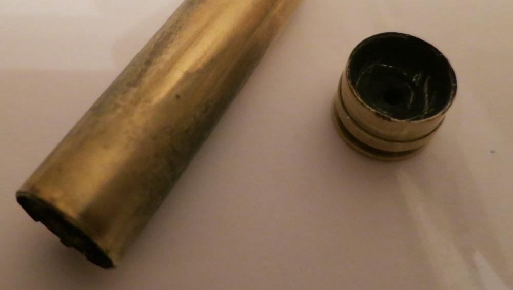

Значит,если смазывать гильзу заводскоо патрона,то эфекта утоншения не будет и гильза выйдет в максимально идеальном состоянии? И еще. Поделитесь рецептами извлечения остатков тела гильзы из патронника. Со своей стороны поделюсь своим: порвало гильзу .338лм,примерно как на фото,думал все писец,но все обошлось. Взяли гильзу от .300взм,аккуратно вставили в тело гильзы от .338 которое осталось в патроннике и постукивая шомполом достаточно легко извлекли остатки гильзы .338лм. Теперь гильза от .300взм в чехле есть постоянно:) Хотя выводы были сделаны и больше такого не повторялось.

Алексей, совсем недавняя история, сейчас получил фото.
Калибр .300WM, осаживание плечиков на .002″, но перед каждым последующим выстрелом стрелок протирал гильзы спиртом. Результат - отрыв донца при экстракции.
Гильза осталась в патроннике со всеми вытекающими телодвижениями.
Посмотрели оставшиеся гильзы - на внешней стороне было видно явное кольцевое углубление, которое легко ощущалось ногтем пальца руки.
Порекомендовал распилить гильзу, результат:
Этот разрыв - чистейшее залипание верха тела гильзы и движение донца к зеркальной поверхности затвора при каждом последующем цикле всего на .002″.
Ни внутренняя коррозия гильзы, ни "точка перехода массивной нижней части в тонкую верхнюю часть гильзы" (разорвалась бы ближе к утолщению возле проточки), никакого отношения к данному случаю не имеют.
