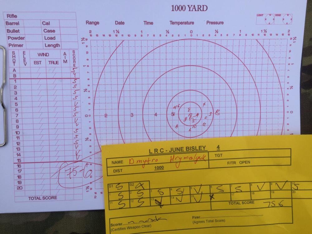

подбор снаряда 4. 07.15. утро 6-00 - 7-00.
100 м - 0,3 моа
500 м (хорошо видно в прицел 50 крат) по горизонту 2 см по высоте 2 см серия 5 выстр.
ветер левый 0,5 мс.
915 м см. фото 5 выстр. свободный откат, стол, сошки. Номера пробоин стоят произвольно.

Посмотрели. И что? Какие выводы? Что ты хотел этим сказать?

по данной стрельбе вывод один - винтовка, настроенная в 0,3 МОА на 100м, показывает такую же кучность и на 915м
