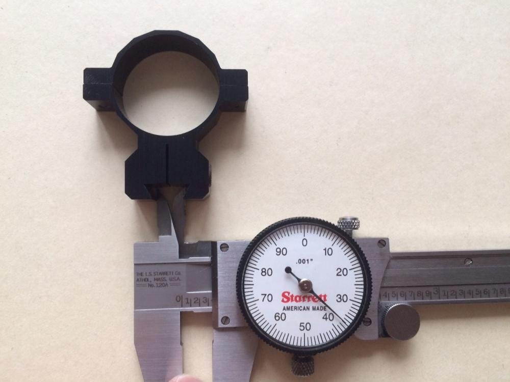

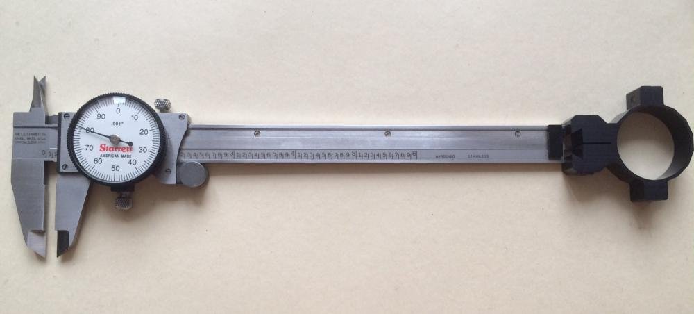

НСК-И Опубликовано: 14 июля 2015 Поделиться Опубликовано: 14 июля 2015 А Келбли ответит, как вы думаете? Ответит,они всегда идут на контакт.Еще лучше им позвонить,они всегда на связи.(в рабочие дни,часы) Глубина Ширина Замерил,как смог :) Ссылка на комментарий
hollowpoint Опубликовано: 14 июля 2015 Автор Поделиться Опубликовано: 14 июля 2015 Замерил,как смог :) Более чем! Спасибо коллеги! С уважением. Ссылка на комментарий
