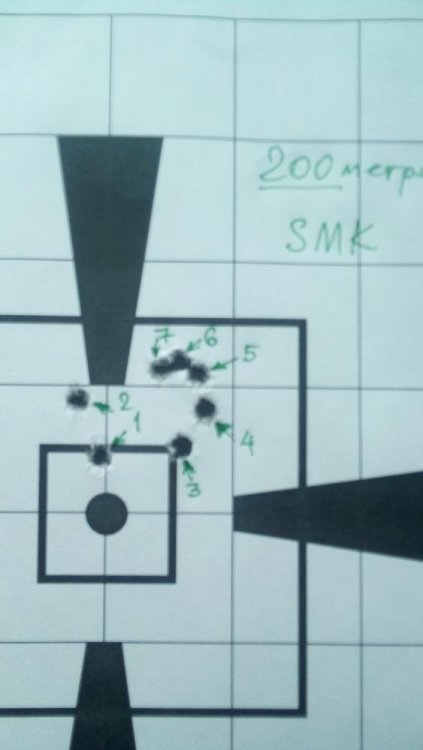

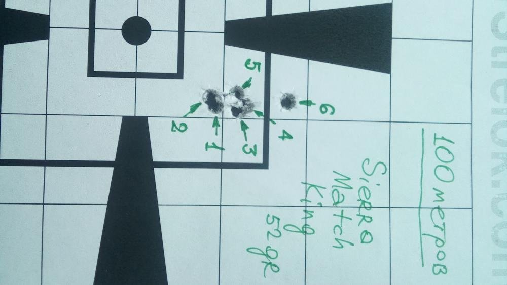

Начитавшись разных умников Рунета для себя сделал вывод: HDY A-max -продукт высоких технологий , SMK - второсортно-повседневная фигня. Купил обе в весовой категории 52 грейн. Снарядил HDY - кейс Fiochi, праймер RUAG , 23,0 гр Сунар 5,56 партии 7/13к , Wilson 1,800 инча - кучность никакая..... Сегодня отстрелялся SMK - кейс Norma , капс тот же, навеску поднял до 23,3 гр того же, голову уменьшил до 1,743" - кучность резко улучшилась, что на 100 ,что на 200 метров ( для меня экстремальная). Вопрос к старейшинам - куда двигаться дальше? Перейти на SMK? Повышать навеску дальше? Выдвигать пулю? Работать над прикладкой? Отработать спуск? P.S. Стрелял лёжа. Абсолютный штиль (6 :00 утра) - флаги не использовал .Сошки Harris BR-M, скользкий коврик своего производства,слегка давил на приклад сверху. Буду рад деловым советам. Заранее благодарен
Изменено пользователем Весёлый Инквизитор
IMG_20180517_112957.jpg в. Понимаю что эти мишени для профи смешные. Но попрошу вас не судить строго. Может не забрасывать А- мах, а продолжить эксперименты по тому же пути или моя винтовка любит кушать SMK? P.S
. Может сравнение было некорректным при разных навесках и выдвижении пуль? У кого есть какая информация по этим булькам? И ещё как корректировать навеску в зависимости от температуры воздуха? С уважением.
Самым важным моментом в настройке является , глубина посадки пули. Навеска второстепенна.Нельзя двигать пулю в хаотичном порядке! Нужно найти точку старта ( закусываеие или касание ) и двигать пулю с шагом 0.003. Нужно пройти весь диапазон нарезов и сходить в джамп. Нужно найти максимально правильную( кучную) посадку пули. Когда с посадкой определитесь возьмёте две три навески и протестируйте с ними глубину посадки . Стрелять все выстрелы в одну мишень и в одну точку прицеливания. Это азы!!!
Большое спасибо Мастер! Начну с азов..... Но кажется что движение с шагом 0.003" - очень кропотливая работа ,рассчитанная на терпеливых..... Буду стараться. Ещё раз спасибо. Пошёл учиться.
Кембел двигает пулю с шагом 0.002. Вчера сам видел( настраивал ррс ) На мелких калибрах , где расстояние между точками маленькое , практичнее двигаться с шагом 0:002 чтобы не проскочить нужное место
