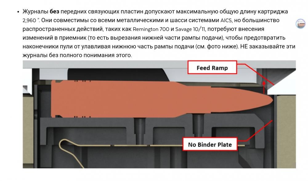

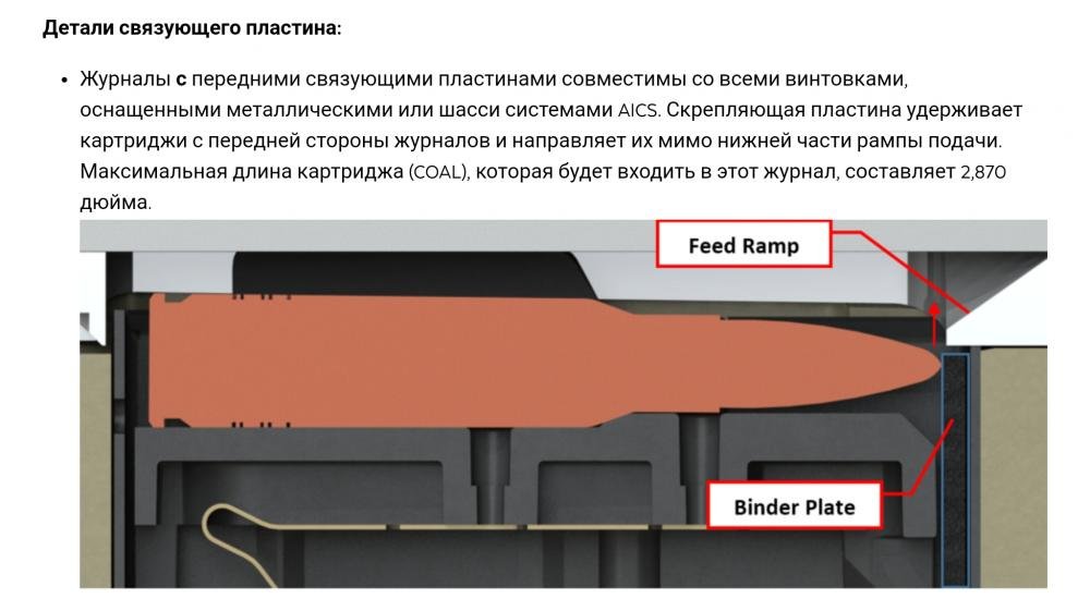

308 Вин ОДП 2.800"
"Мой" патрон 2.888", в стоковый магазин не помещается, приобрёл магазин Accurate-Mag.
Но проблема не ушла совсем, т.к. пуля задевает рессивер во время подачи, видать появляется биение и как следствие куче труба. Увы.
Проблема явно в магазине.Если без магазина летит хорошо,значит надо искать причину почему не летит с магазином и устранять.Знаю людей которые снимали фаску в патроннике чтобы пуля заходила не утыкаясь в край ствола.
У меня сейчас дельфин с тесным неком,магазинная подача работает идеально даже с пулей в ,,закусе,,.
На видео,формовка гильз,пуля в ,,закусе,,гильза смазана кройлом.
Вы безусловно правы, необходимо делать выборку в патроннике.
В этом магазине нет передней планки для увеличения длины используемого патрона. С Ремом и Саважем проблема озвучена производителем.
Вот такой же магазин, но с передней планкой:
К сожалению он 2.870, то есть мне не подходит.
