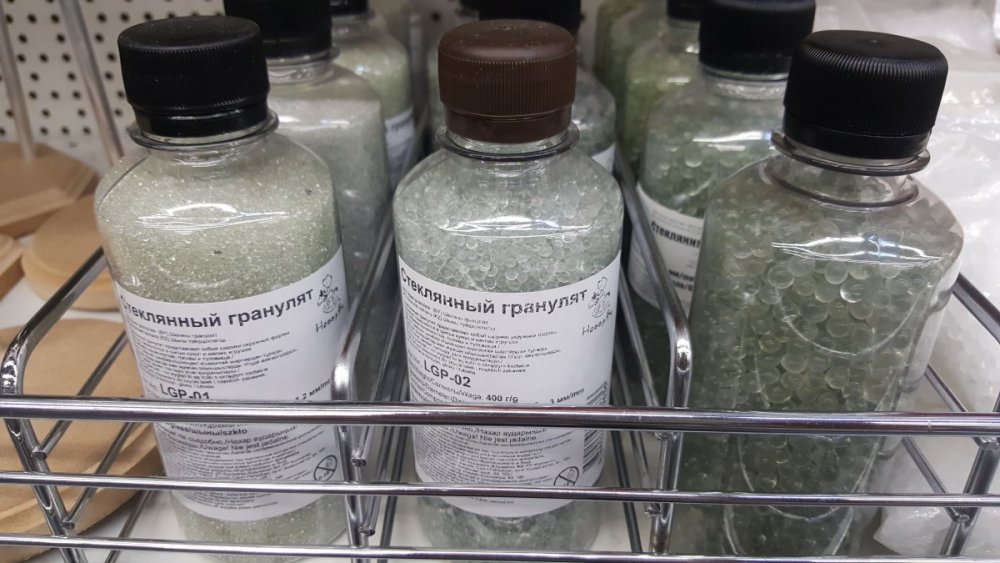

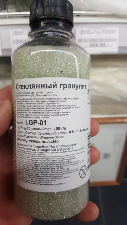

Купил вчера два разных тюбика с гранулами, шариками из стекла. Первый имеет размер гранул примерно 1 мм, второй 3 мм. Как думаете пойдет такое в наполнитель для мойки и галтовки гильз 223 калибра?
