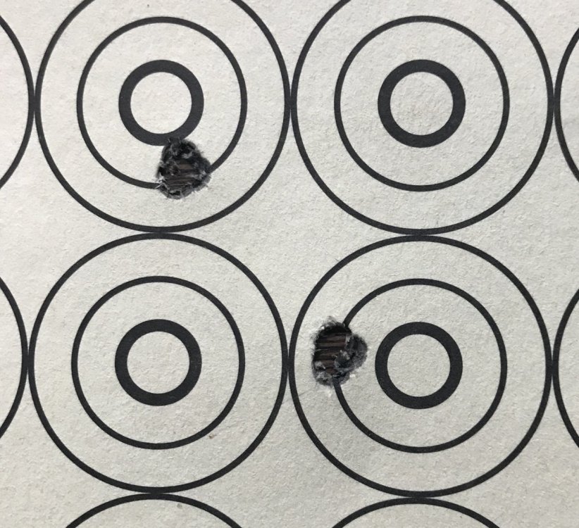

Меняю посадку только в одном случае,если ушла кучность.Много раз говорил на эту тему с чемпионами(Рэтиган,Кембел и другие) ответ всегда один,меняем глубину посадки если уходит кучность.Как бы логично  🙂 если стреляет зачем что то менять !? 🙂
На фото,две серии по 5 выстрелов в разный ветер(левый,правый).Винтовка отстреляла соревнование (супершот)это примерно 600 выстрелов (обкатка.настройка),вернулся через год потренироваться,глубину посадки не менял.Кучность для тренировок меня полностью устроила.

Игорь...я знаю КАК ты стреляешь...и твоё железо тоже!
Мишеньки 6PPC?? Видел похожие результаты из твоего рема 223... Отдаю должное твоему мастерству...👍
Но...мы тут,немного о другом...Я читал твой пост на Ганзе.о кучности,навеске и посадке...но,похоже никто не проникся,а зря!
Все упорно хотят получить рецепт "волшебной" навески))
