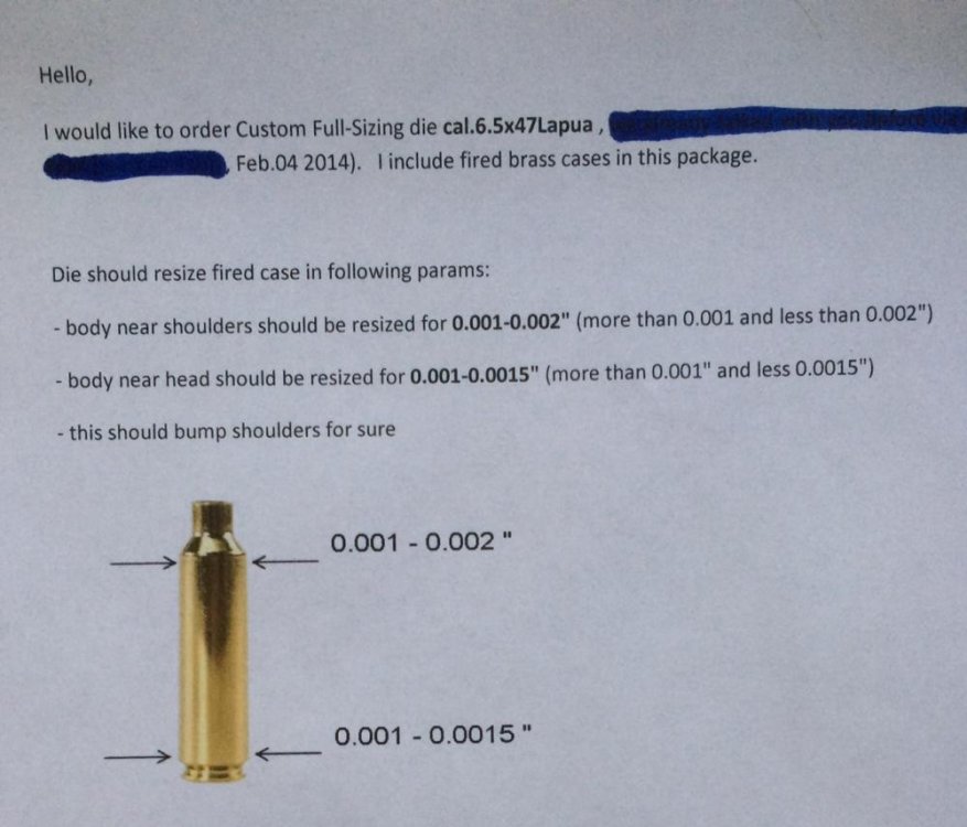

матрицы заказывать только по гильзах после 3 циклов ?
Можно по гильзам,можно по чертежу от развертки,но в этом случае у людей которые будут делать матрицы должен быть опыт изготовления матриц именно по чертежам.При любом варианте изготовления матриц,нужно давать свой чертеж с пожеланиями(где и сколько должно жать).Вот тогда,матрицы действительно будут радовать :)
