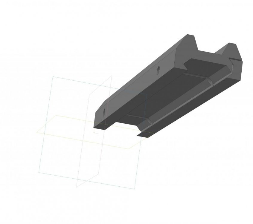

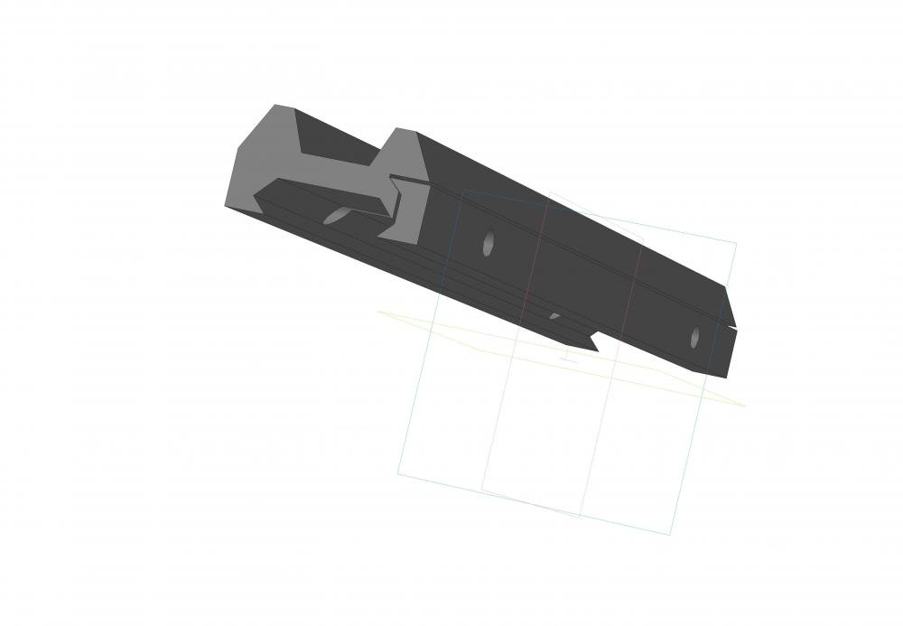

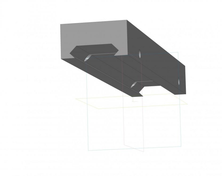

Вот так он выглядит в трехмерке компас12 нарисовал по быстрому из ваших размеров там еще получается отверстие с одной стороны 25,5 а с другой 21 это так нужно? Выложите остальное и я дорисую в 3д кронштейн.jpg

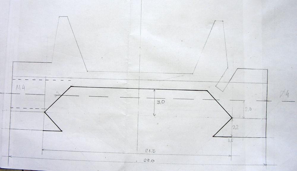

Начинаем по порядку.
1. Зажим на вивере. Ваш вариант не прокатит. Паз посередине ослабит корыто. Наш вариант таков (он не публиковался) :
Критикуем. Приветствуется.
чтоб соблюсти параллельность
низзя параллельность. Нужно базу наклонить.
не понял. с одной стороны диаметр 4 (дырка), с другой М4 - резьба. Болт проходит через паз вивера. Крон одевается на вивер сзади, как бы налазит, потом фиксируем винтами.

Ваш вариант не будет зажиматься... Та часть просто будет выворачиваться в наружу играя на том остатке как на шарнире, а прижима не будет.
Лучше сделайте так как на тех люповских кольцах которые вы фрезеровали.
Имел ввиду расстояние от края крона до центра отверстия.
в допуске + 0.1 и не зажмет ? Сомневаюсь. ИМХО зажмет и на глушман. Но если и не зажмет, то переточим под стандарт. Хотя подумаем, ... мастеровые скулили про отсутствие маленькой фрезы, может с раздельным вариантом я облегчу наше с ними совместное существование :)

вот так думаю будет зажимать только винтиков добавить минимум еще 2шт. на прижимной планке отверстия фрезернуть чтоб паз был потому что при вжатии планка прижимная вверх пойдет немного или обльшего диаметра отверстие.
