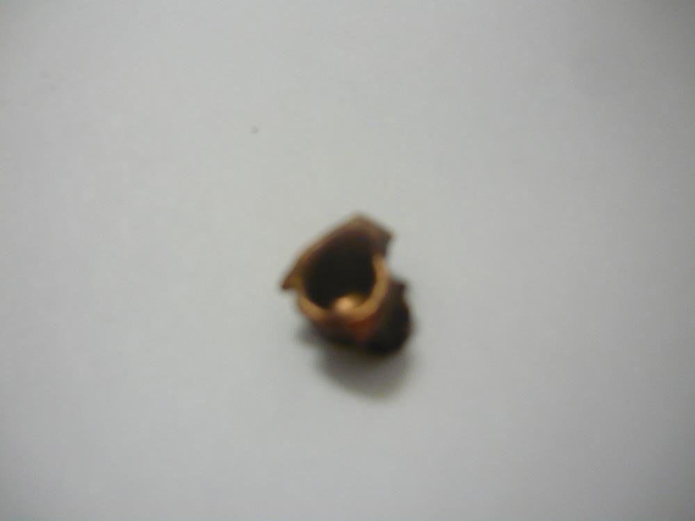

Dimmon Опубликовано: 29 апреля 2016 Автор Поделиться Опубликовано: 29 апреля 2016 Пуля Hornady Amax - 162gr Дистанция - 853 yards вот вся суть А МАХа..сейчас найду остатки пули,сфотаю косуля отлично добывается с 223..хотя я одного козла стрелял с 30-06 норма орикс 13гр. полкилометра бегал по лесу за подранком,пуля не раскрылась. лучше выкинуть 2кг мяса,чем не найти подранка. когда зверя стреляешь сразу и без мучений,это более правильно... Ссылка на комментарий

Dimmon Опубликовано: 30 апреля 2016 Автор Поделиться Опубликовано: 30 апреля 2016 вот вся суть А МАХа..сейчас найду остатки пули,сфотаю . А-МАХ 208 расстояние 120-150 метров,бегущий лось,попадание в лопатку. мяса выкинул(собаке) пару кило. зы. сделать фото качественное не получается,но суть понятна. осталась одна оболочка Ссылка на комментарий
KRSK Опубликовано: 30 апреля 2016 Поделиться Опубликовано: 30 апреля 2016 Когда-то использовал А-МАХ 168gr. в .300WM со скоростью более 1000 м/с. Настильность обалденная, до 300 метров вообще не заморачивался вертикалью. По копытным несколько сантиметров никакой роли не играет. Но со временем отказался, т.к. А-МАХ натурально взрывается. При попадании козлу в башку остается одна шкура и несколько черепных костей, все остальное улетает. Последней каплей отказа от А-МАХ стало попадание в уходящего козла 70-80 метров - пуля ударила в левые ребра изнутри вырвав бочину, срикошетила и перебила хребет. В общем, от козла остался фарш без внутренностей. Видели бы лица местных провожатых, когда при попадании появилось кровяное облако как от взрыва. Не верили, что пуля не разрывная. :) Остановился на Бергеровской VLD - точная, отлично работает по любому зверю. С ув. Ссылка на комментарий

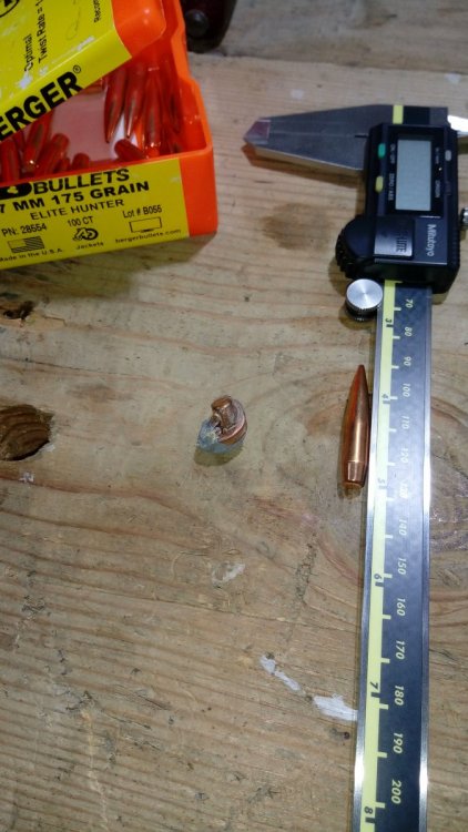

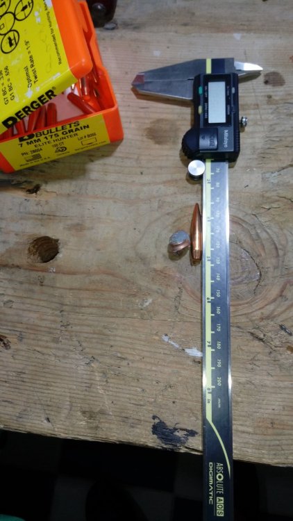

telega765 Опубликовано: 12 июля 2019 Поделиться Опубликовано: 12 июля 2019 (изменено) Бергер 180 гр. Элит Хантер. БкG7. 295. Легко 850м.с в 308 . с 12го твиста плохо.(стабилизации нет) летит,надо 11 . 10ый не пробовал ,думаю будет еще лучше Использую элит хантер в 308 ,7ка ,338LM. Везде отлично летит ! И мясо не портит сильно . В 30-06 друг стреляет тоже 850мс блезер р8 В лрс-93 308 стреляет ее на 811мс кучнее и комфортней Изменено 12 июля 2019 пользователем telega765 С ув.Олег Ссылка на комментарий
telega765 Опубликовано: 12 июля 2019 Поделиться Опубликовано: 12 июля 2019 (изменено) Это 7ка 900мс в пенек стрелял ,В звере так же работают Изменено 12 июля 2019 пользователем telega765 С ув.Олег Ссылка на комментарий
