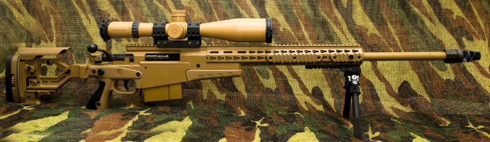

Снайперская винтовка Accuracy International AX 338 lm

Алексей с вашей точки зрения как человека знающего тех. тонкости изготовления винтовок, какая серийно впускаемая винтовка отвечает требованиям идеальной ну или очень хорошей?
Не увидел вопрос сразу. Винтовки обладают качеством соразмерно задачам, нет ни одной серийной винтовки (в настоящее время :-) позволяющей конкурентно стрелять Ф класс или БР.
Поэтому какие задачи должна решать винтовка? Если стрельба а-ля "снайпинг" то вариантов десяток, или охота в горах или на сурков. Если требования к точности "сжимаются" 0.25 и меньше, то нужна серьезная кастомизация или изготовление на заказ. Нужно еще очень четко понимать один важный аспект, что точность и надежность разнонаправленные задачи, и улучшая одно, неизбежно жертвуем другим, заводские винтовки выдержаны в надежности в соответствии со стандартами безопасности, поэтому они обычно средние по надежности (по сравнению с боевыми образцами) и средние по точности (по сравнению со специализированными продуктами).

Да уж мишень ,класс .Виктор а в затворе есть изменения в сравнении со старой моделью ? Тут нового приклад ,и ствол шестигранником меняется так ?
С ув.Олег
Твист 9.35
Смена ствола, калибра быстро и прости шестигранником. Регулировки приклада без инструментов. Складывается на правую сторону блокируя болт. 250 летит просто замечательно. Достреляю остатки 250 и следующая на очереди 300 гибрид. Фото болта и затвора добавлю.

Про спуск расскажите пож. Помню Игоря слова - "Jewell наше всё" :) А как у AI со спуском (со слов производителя знаменитым на весь мир)? Судя по мишени vicv, то всё в порядке у неё со спуском... :)
Но, как по ощущениям? Производитель декларирует регулировку усилия от 1,5 до 2 кг... Не напрягают эти 1,5 кг? чувствуются, нет? Не мешают?
В общем как реально для макс. точной стрельбы?
Калибр 338LM требует вкладки. По моему опыту, на H-S Precision те же 1-2 кг (2,5-5 фунтов) на спуске не мешают.
Джевел это идеальный спуск для любой высокоточки. К большому сожалению на АХ джевел не поставить. Приходится использовать родной, сравнивать родной и джевел нет смысла. Это совершенно разные системы, для разных задач. Имхо
Родной настроенный на минимум вполне рабочий вариант, далеко не джевел, но работать можно.(выбора то нет)
Спасибо Игорь, чудес так сказать не бывает...
Просто новая AXMC в 338 очень подкупила своей универсальностью из за новой системы смены стволов...т.е. возможностью под одну систему и оптику заказывать custom стволы в любом калибре и под любые хотелки... и всё как бы хорошо но вопрос ко спуску... да и цена у неё такая, что два стандартных кастома (с джевелами) от того же Мика, будут стоить дешевле чем одна АХМС... Когда всё начинаешь учитывать, остаётся хочу, потому что нравится, но понимаешь что нет смысла...:)
В общем можно напридумывать много всего для себя :), но в очередной раз убеждаешься, что идеально, когда всё узкоспециализированно и собрано с умом под конкретные задачи...
