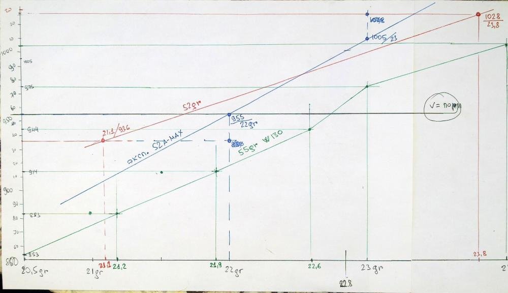

нет ли данных по скорости ? У меня на 1005 - превышение давления. Затвор открывается с заметным усилием. (130 вихта) Скучковалось на 985.
Блин, какой же смолы у меня на 23гр 130 вихты скорость 1005 и уже передоз? Лучшую кучность получил на 985, с навеской 22гр. Если выше, то куча расползается и уже поддувает капсюль. Может попробовать ее на 530 порошке? Только куда деть почти кило 130 ....

по 133 - не скажу, не пробовал. По 130 - 22,2 зимняя. Скорость 985. При +25 расползлось. Если предположить, что на +1С добавляется 1м/с, то как раз получим ту кучность, что я получал зимой на 1010м/с, т.е она начала распадаться.
Сколько ориентировочно убрать порошка для стартовой пробы? (с 22,2гр зимней)
плавно подкатываем к вопросу о термозависимости. Вот график зависимости скорости от навески :
красненькая и зелененькая - данные из мануала, синенькая - экспериментальная.
если при +25 сигануло к 1000, то ИМХО нуно упасть на 0.8 грейна. Не знаю.
Может спросить у гуру ? Ау ! Хелп начинающим!
точно не нужно. Желательно примерную величину для от 0 до + 25. Дальше, я от этой навески вверх - вниз прокачусь и может быть вычислю закономерность для своих комплектующих
