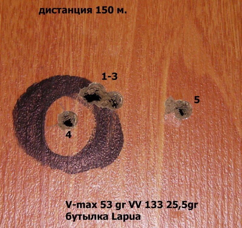

Кролик Опубликовано: 19 мая 2014 Автор Поделиться Опубликовано: 19 мая 2014 Отстрелял 53 V-max : мои любимые 150м, ветерок 4-6. Последний в отрыве - придумайте объяснения сами. :) Эту гильзу с замятинами вообще хотел выкинуть. Но ... теоретически и мечтательно (без отрыва, т.е. по четырем) - 17мм на 150м. В группе 1-3 и первый холодный. Мне все больше и больше нравится ствол Везерби. Подготовлю гильзы по полной и повторю. Гильзы - трофейные. Достались после угандошенного Блазера. Раздутые и с целлюлитом от раковин патронника. Моя фул-матрица пищала от горя. Гильзы не подрезались и не снималась фаска. Тупо фул и все. Подумал, что сначала отформую первым отстрелом со своего карамультука. Т.е. это первый обжим гильз стрелом под мой патронник. Мысля к тому, что фанатизьма в релоде для охот целей ИМХО не нужна. Целлюлитные гильзы выровнялись и стали гладенькие, как у кота йайчики . Оту, пятую, с замятинами на теле, я найти не могу. Все стали одинаковые. В подписи на фото - ошибка. Гильзы BNA Match Ссылка на комментарий
