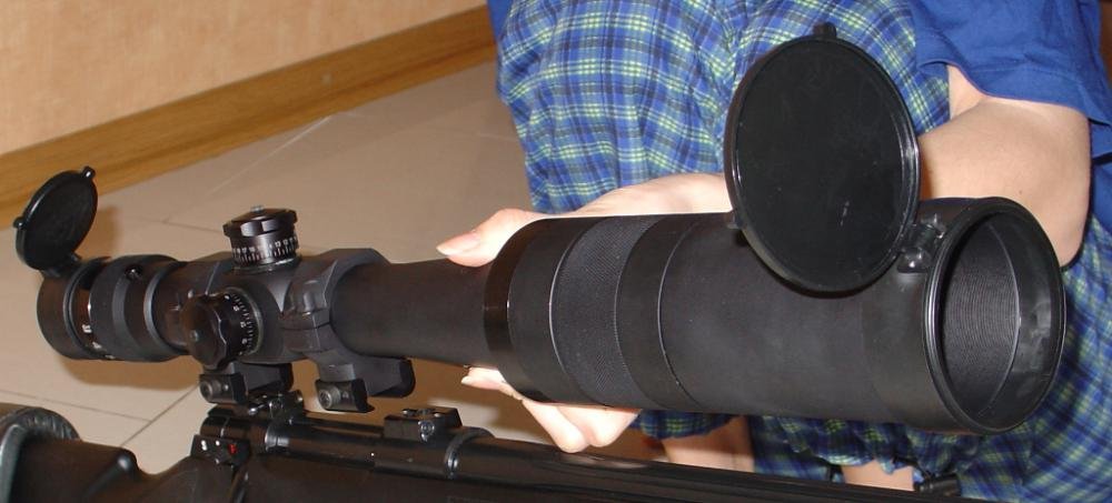

Просто_Новенький 10 Posted March 23, 2016 Еще вопрос к владельцам про "клики". Один парень на Ютубе прокомментировал, что клики на US Optics не четкие. Типа можно сделать "пол клика". Это правда или нет ? Share this post Link to post
Aleksey_Kuritsin 10 Posted March 23, 2016 Барабан EREK, Клики очень мелкие. 110 кликов в обороте. Плюс довольно тугие, бывает начинаешь крутить, а барабан как бы срывается и пролетает нужное место. Плюс вверх-вниз усилие разное, вниз почти нормально. В общем на ощупь практически не реально ввести поправки. Да и риски покрашены какой то мутной серой краской. Плохо видно, при слабой освещенности. Боковой барабан работает совершенно по другому. Какой то вяло-ватный. В перчатках клики практически не ощущаются. Правда я в основном по сетки боковые поправки стреляю. Пол клика сделать ни как не получится, клики и так очень мелкие. Но опять есть нюанс. Барабан вертикальных поправок имеет люфт, как раз пол клика. Так что с непривычки можно и ошибиться. Плюс темные стекла. До льюпа марк4 как до луны, не говоря уже про другие бренды. Ну и размер с весом. Для 25 крат просто запредельный. Share this post Link to post
