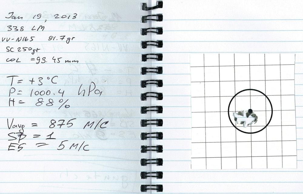

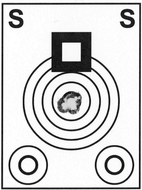

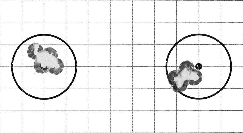

vicv Posted April 29, 2013 Share Posted April 29, 2013 (edited) Было в наличии две винтовки, 22я и 42я в 338lm. 22я была продана с настрелом чуть меньше 4000. Осталась 42я. Обе винтовки стреляют кучно, но требовали небольшой доводки, такой как: - беддинг лапы отдачи - все винты вклеил на локтайт - полирнул ствол с пастой Изначально использовал родной моноблок на 30минут с пластиковыми вставками. Бвло ощущение что 0 уходил, но списывал это на то, что прицел переставлялся между винтовками, но в итоге все же заметил, что 0 плыл. Думаю, что это из за пластиковых вставок и кольца на моноблоке крепились отдельными винтами, залил все винты локтайтом, но осадок остался. Родные сошки сменил на харисы с креплением от KRG. Установлена планка на 45MOA и моноблок от NEAR. Приклад сменил на складной. После всех изменений винтовка выроста в цене и стала соизмерима с AX, но такой она мне нравится значительно больше. Из косяков: - закусывает спуск при минимальном усилии - если не залить винты локтайтом, все раскручивается - узкий порт, пальцами проблематично выковырять гильзу - проблемы с экстрактором (у меня пока не было) - ствол выкрутить сложно - сильно ржавеет, если не следить, постоянно протираю все металические поверхности кройлом Но несмотря на минусы - винтовка стреляет очень точно и не прихотлива в эксплуатации. Из 22-й летело практически все но особенно понравилось: 155, 175, 178, 185 Связка Sierra 175 + Varget + CCI = получился не дорогой, точный и оч. стабильный патрон с магазинной подачей, скорость была 810-820 в зависимости от скорости. На нем и остановился, как патрон для снайпинга и тренировок. SMK175+Varget Amax178+Varget Патрон с Sierra и Amax получились пракьтически идентичные, навеска, COL, скорости. 185 гибрид так и не удалось запустить стабильно, то в одну дыру, то никак, а вот 185LR в связке с RL17 работал очень хорошо, но остановился на 175 сиера из за стоимости и доступности компонентов. На 42-й патрон с 250 scenar + VV165 + Fed 215M Последнее время эксререментирую с порохами Hodgdon, все идет к тому, что на них и остановлюсь, в частности на Retumbo. 300гр пули не пробовал, мне для моих задач 250сценар или сиера хватает. Что не нравится в 42й, пожалуй тольео то, что есть неизвестность при смене ствола, а так все Ok. :) Как-то так. Edited April 29, 2013 by vicv Link to comment

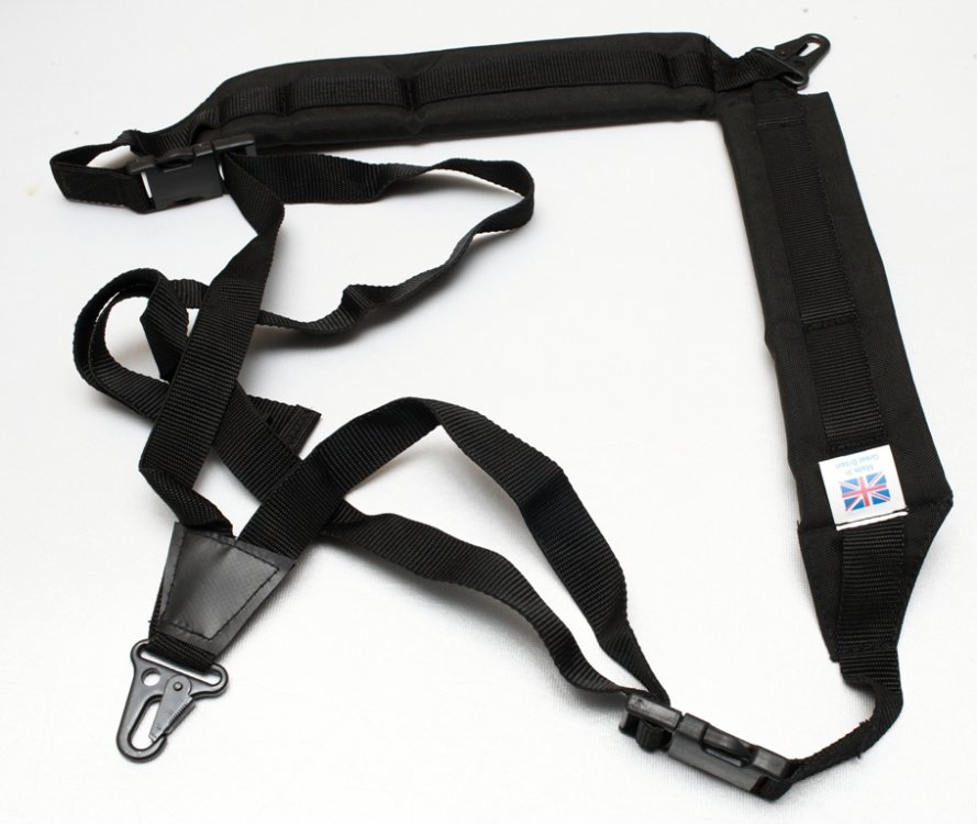

НСК-И Posted March 25, 2014 Share Posted March 25, 2014 Слышал лестные отзывы о трехточечных ремнях, но ни разу не пользовал... AW TAB GEAR- ELITE [ATTACH]5126[/ATTACH] Очень достойный вариант ИМХО. Link to comment

perstkov Posted March 26, 2014 Share Posted March 26, 2014 Очень достойный вариант Игорь, а вы не могли бы замерить несколько параметров ремня: 1: Ширина стропы. 2: Ширина Лямки мягкой 3: Длина мягкой лямки от соединения верхнего карабина до разъёмного карабина 4: Длина свободной части лямки от нижнего основного карабина. буду премного благодарен, ибо Америка далеко, а швейная машина стоит на столе :cool: Link to comment
НСК-И Posted March 26, 2014 Share Posted March 26, 2014 а вы не могли бы замерить несколько параметров ремня: У меня его нет в наличии,я его подарил на алтае товарищу(на фото выше).Но по ссылке которую давал,он есть у Максима,он не откажет,обратитесь к нему.В том ремне очень хорошо реализована система отстегивания,стоят очень надежные замки(железные)они одним движением отстегиваются,очень удобно и быстро. Link to comment
perstkov Posted March 26, 2014 Share Posted March 26, 2014 стоят очень надежные замки(железные) Вот как раз замки такие есть в наличии, просто чем колхозить лучше скопировать. Так что если у кого есть такой ремень , померьте,не поленитесь. Link to comment

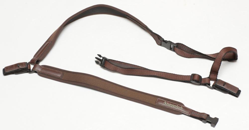

НСК-И Posted March 26, 2014 Share Posted March 26, 2014 Вот еще один, с виду простенький,но очень качественно сделан.таскали на нем ТРГ по Алтаю,не подводил.Оставил себе один с тех времен,ждет своего часа:) Link to comment
evgenkim Posted March 26, 2014 Share Posted March 26, 2014 1: Ширина стропы. - 25мм 2: Ширина Лямки мягкой - 55мм 3: Длина мягкой лямки от соединения верхнего карабина до разъёмного карабина - 55см 4: Длина свободной части лямки от нижнего основного карабина. - она регулируется и может быть любой длинны Link to comment
perstkov Posted March 26, 2014 Share Posted March 26, 2014 Огромное спасибо, лето на носу нужно готовится, а то варминт вес имеет однако. Link to comment

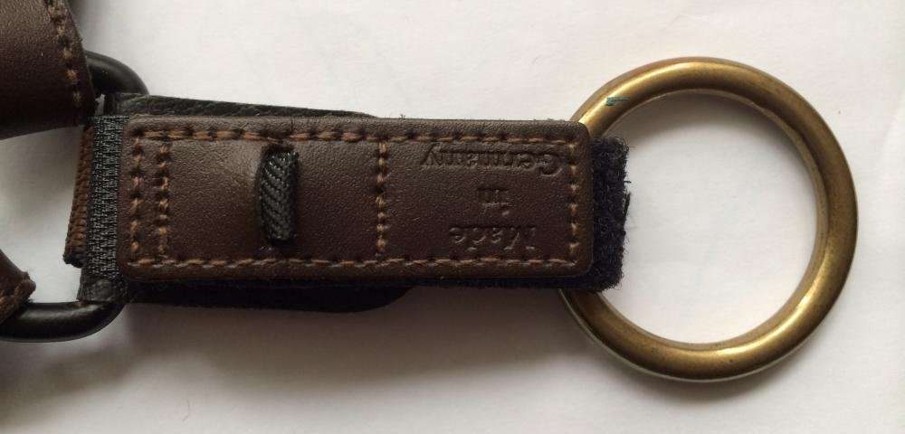

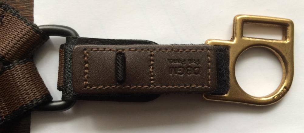

hokkaido Posted March 27, 2014 Share Posted March 27, 2014 Вот еще один, с виду простенький,но очень качественно сделан.таскали на нем ТРГ по Алтаю Игорь,а как вы его крепили на ТРГехе? Я имею ввиду какие переходники к антабкам? Link to comment
НСК-И Posted March 27, 2014 Share Posted March 27, 2014 (edited) а как вы его крепили на ТРГехе? Я имею ввиду какие переходники к антабкам? Сделали кольца переходники(ремень-антабка)и все дела:) Вот для примера, а вообще вариантов масса,все зависит от фантазии. Edited March 27, 2014 by НСК-И Link to comment
