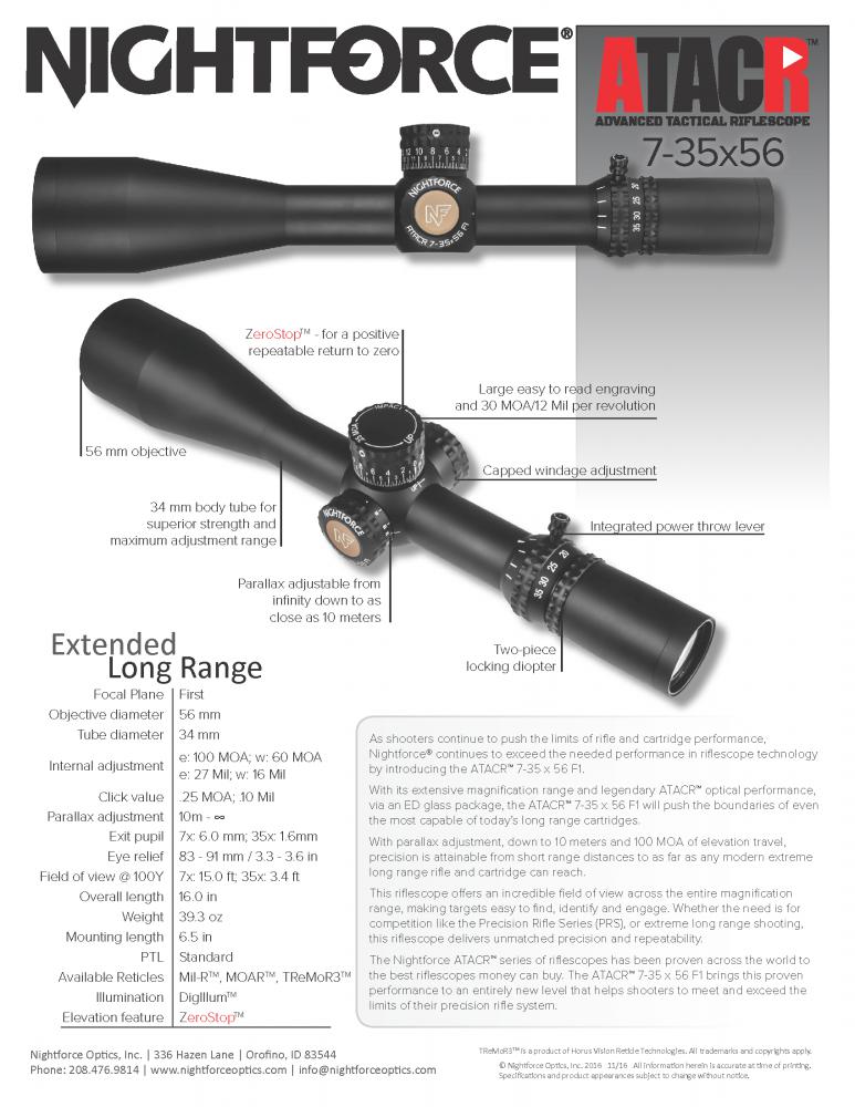

Вроде слух прошел,что у найта выходит новый ATACR 7-35 .На Шотшоу в Вегасе должны показать.Очень интересно,ждем :)
Слух подтвердился :)
Другие новинки и подробнее о прицеле тут: http://www.scout.com/military/snipers-hide/story/1734665-2017-nightforce-products-pre-shot-details
а она будит в данном прицеле?
Скоро узнаем :) Мне первая даром не нужна :)отказался от нее в 1999г и радуюсь до сих пор :)
Как сейчас помню те первые ощущения,ставишь на минималку во второй фокалке (найт форс)и сетка не меняется,это именно то что было нужно при стрельбе по бегущим,вечный кайф :)
Еще помню другие ощущения на первой фокалке(ШБ),ставишь на минималку и всё,приплыли:) как стрелять?!.(утрирую конечно,но истина рядом).На второй фокалке можно конкретно выцеливать в любой ситуации.ИМХО
НЕ не так,Ставишь на минималке и и сетки не хрена не видно а ставишь на максималке и мишени не хрена не видно:)
Про найт 7-35
http://bulletin.accurateshooter.com/2017/01/nightforce-7-35x56mm-atacr-ffp-scope/
Сетка MOAR F1 вообще странная,без креста :) как стрелять то ?
Буду ждать вторую фокалку,там и сетки нормальные появятся :)
Не могу понять,зачем они на АТАКРах сделали один барабан ввода поправок ЗАКРЫТЫМ?Так не удобно!!!
Там, вроде, два варианта. Можно его держать закрытым, а можно снять колпачёк и в комплекте заглушлка резьбы есть. Накрутил её и барабан открытый.
Я просто не могу понять смысл двух вариантов.
Некоторые не пользуются вводом горизонтальных поправок, а стреляют выносом по сетке. Например при выполнении упражнений в так называемом снайпинге. Пристрелял один раз, закрыл колпачками и спишь спокойно, что не собьются.
Если стреляешь тот же Ф-класс, то очень часто при боковом ветре надо ввести базовую поправку, а потом "елозить" крестом по мишени. Но в течении матча базовая поправка может поменяться. Потому барабаны нужны открытыми. А с Атакром многие стреляют как Ф-класс, так и снайпинг. Вот производитель и расстарался.
Я постоянно кручу и закрытый колпачек мне не нужен.Скоро попробую стрелять ф класс(1 выстрел в минуту)самому интересно какую схему выберу :)
Про найт 7-35
Всё там нормально с крестом, есть он.
http://nightforceoptics.com/atacr/7-35x56-f1
