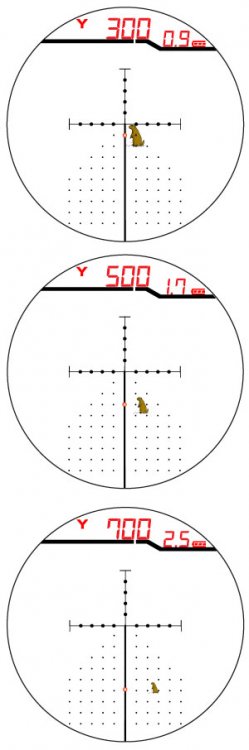

Для этой конкретной задачи я намедни присмотрел совершенно уникальную штучку, которая позволяет сделать прицельный и вполне результативный выстрел по внезапно появившейся цели в течение двух-трех секунд. Прицел, дальномер и баллистический калькулятор в одном корпусе. Индикация расстояния, точки выноса на дальность (валидно на любой кратности) и значения выноса для поперечного ветра 10 миль/ч на данной дистанции.

Только не могу понять как он все считает,температуру давление ветер,чтоб корректировать поправки,
Да и 40 моа поправок и какой там механизм и его повторяемость тоже спорное решение,а темболее цена прибора,а как извесно чюдес не бвает,все это дает ему только приблезительное значение чтоб попасть в ведро на 500м.и то не факт
Windage Инновации Компенсация
X96 сетки обеспечивает удобный и точный метод легче компенсировать ветра. Тем не менее, полная компенсация ветер не полностью автоматизированы в рамках. Это все еще ​​требует некоторого мышления со стороны стрелок. Помимо расстояния, цифровой дисплей покажет 10 Соотношение Ветер MPH для вашего конкретного картриджа в указанном диапазоне в вашей цели. Это "точка Value", который соответствует точек на каждой стороне вертикальной стойки сетки в. Эти точки позволяют стрелку точно продержатся и в ветре. Стрелок все еще ​​нуждается в оценке бокового ветра и конвертировать 10 миль в час Ветер Значение отображается в соответствующее значение для предполагаемого фактического MPH боковом ветре значения. Стрелок затем удерживает на ветер с использованием соответствующего "Точка Value", как показано в приведенных ниже примерах.
про давление . как я понял там есть какой то механизм ввода высоты на уровнем моря . .
про температуру не нашел в описании. возможно есть. надо инструкцию сдунуть и почитать :)
ветер вполне логично и удобно отображается ввиде поправки на определенную его скорость и выносом по точкам Это , на мой взгляд, оч удобно и логично.
единственный бросающийся в глаза недочет , это отсутвие угломера . который не думаю что была проблема встроить в такую систему, а с ним был бы пожалуй вообще шайтан-прибор получился бы :D

А что касается угла, то угломер там есть. Дальномер сразу показывает только горизонтальную проекцию дистанции, и считает по ней же.
