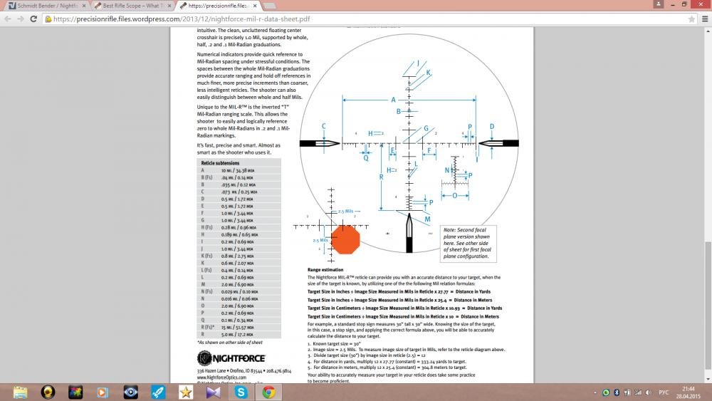

Сравнивал BEAST со своим Калесом - у Найта она толще. На АТАКРе она "рядом", то есть на 100 метров около 3.5 - 4мм. Точнее не помню. Найду.
Немного ошибся, но вот данные по сетке . К сожалению про АТАКР FFP не нашёл.
И центр сетки закрыт - мелочь, если надо, не выцелить. Почему и говорю, что именно MLR у него, лично мне не очень. МОАшная же, выше всех похвал.
