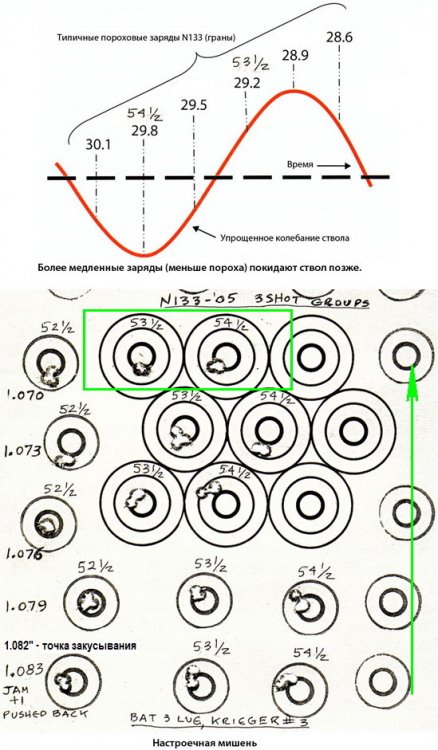

KRSK Posted May 3, 2013 Share Posted May 3, 2013 Настраивая патрон, мы стараемся найти наиболее кучные заряд/глубина посадки пули, чтобы получить максимальную повторяемость пробоин на мишени. Достичь однообразия патронов можно только теоретически. Полная подготовка гильз, использование качественных пуль, капсюлей, точная навеска лишь минимизируют эти отличия. Тони Бойером подробно описан прием настройки, который исключает появление вертикали пробоин при физически непреодолимых отличиях в патронах (пули, внутренний объем гильз, капсюли, навески, перепад температуры). Ствол при разгоне пули совершает различные гармонические колебания. В результате дульный срез движется вверх и вниз пока пуля летит по каналу ствола. В зависимости от времени, движение дульного среза ствола может быть упрощенно представлено синусоидой. Это настроечная мишень патрона 6PPC от точки закусывания в пределах навесок 28,6-29,8 гран VV133, пуля - Bart’s Ultra 68gr. "Серия №2 была отстреляна пулями, посаженными на .003″ от закусывания (глубже в гильзу). " Далее продолжает настройку с шагом от точки закусывания .003″ до тех пор, пока не добивается отсутствия вертикали при увеличении навесок – верхняя группа мишеней. Пули покидают ствол на подъеме синусоиды колебаний дульного среза ствола: - меньше навеска – меньше скорость – больше времени пуля в стволе – дульный срез выше; - больше навеска – больше скорость – меньше времени пуля в стволе – дульный срез ниже. Выше/ниже это не совсем верно, правильнее говорить об углах бросания пули, т.к. ствол при выстреле изгибается. Ниже – основная гармоника колебаний ствола. Вернемся к нашей реальности и зададимся вопросом: многие ли из нас продолжат настойку патрона, получив на мишени пробоины серии №2 (1.079)? Очень сомневаюсь, куда уже лучше 53.5? Однако подобные группы с данной настройкой не будут постоянными из-за тех же отличий в патронах, их температурных изменений. Температурные изменения это отдельная тема, но очень существенная. Надеюсь, что Валерий Чумак поделится личными наработками по данному вопросу. Шок гарантирую. Посмотрим, как это отразится на стрельбе. Вертикаль между данными группами составляет около 6мм или 0,225МОА. Более подробно рассмотрим на примере настроечной мишени, предоставленной Дмитрием Строгоновым. Tikka 20″, .308Win., Scenar 167gr, начальная скорость при плюсовых температурах – 780м/с, точка прицеливания не меняется. Учитывая характеристики пули, пороха, условий отстрела мишени, начальная скорость на навесках составит: - 39,5 – 766м/с; - 39,0 – 759м/с. Предположим, что для дистанции 100м патрон настроен на отсутствие вертикали при данных навесках (39,0 и 39,5 гран ). Получим следующую таблицу: Вертикаль пробоин на дистанциях: - 100м: 0,1см или 0,034МОА; - 500м: 6,0см или 0,412МОА; - 700м: 15,0см или 0,735МОА. Исходя из настроечной мишени, реальная вертикаль будет иная и составит: - 100м: 1,1- 0,1=1,0 (см) или 0,343МОА; - 500м: 6,0-5,5=0,5 (см) или 0,034МОА; - 700м: 15,0-7,7=7,3(см) или 0,357МОА. Выводы по настройке данной винтовки: - для стрельбы на 100м патрон имеет очень малую кучную полку и не позволит стабильно отстрелять стрелковый день; - для стрельбы на 500, 700 метров патрон имеет неоспоримое преимущество по уменьшению вертикали. Это, именно, тот случай, о котором в соседней ветке говорил Евгений (EvgeniyS): вообще, гибрид настраивается в два этапа - быстро и грубо и потом тонкая доводка. грубо - коснулся нарезов, прогнал лестницу на разных порошках. все, готово. 0.3 моа на 400 м будет сразу, если ствол нормальный. тонко - под конкретный ствол гоняешь джэм\джамп и ужимаешь группу до 0.2 моа. причем, щас тапки полетят, ужимаешь для конкретной дистанции :) причем есть ощущение, что эта тонкая настройка не зависит от калибра. только от конкретного ствола. Следует так же учесть и то, что при настройке соседние кучные навески могут показать аналогичный подъем пробоин. Увеличивается навеска, пробоины приходят выше не только от увеличения начальной скорости, но и от колебаний среза ствола. Это катастрофа не только для стрельбы на дистанцию настройки, но и на более дальние дистанции. На примере этой же винтовки: - 100м: 1,1+0,1=1,1 (см) или 0,378МОА; - 500м: 6,0+5,5=11,5 (см) или 0,790МОА; - 700м: 15,0+7,7=22,7(см) или 1,113МОА. Общие выводы: - наилучшие результаты винтовка покажет при настройке на конкретную дистанцию; - исходя из конкретных характеристик патрона, возможна приемлемая настройка на группу ближних или дальних дистанций; - нельзя настроить патрон со стабильной экстремальной кучностью на все дистанции - от ближней до максимальной. С ув. Link to comment

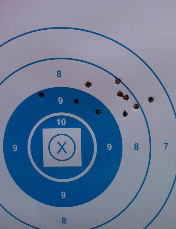

EvgeniyS Posted May 5, 2013 Share Posted May 5, 2013 (edited) парни, вот я тоже вроде как не гнесинское училилище заканчивал по классу вокала, и как бы тоже с недурным техническим образованием. и тоже объяснения такой фигни не особо нахожу... но факт есть и утыкались в него неоднократно - делаем группу на 1000 ярдов с вертикалью 0.2 моа. этот же патрон показывает на 100 м кучность 0.5 моа. причем по вертикали :) я вообще стараюсь не искать объяснение необъяснимому, но глазам своим верю. и просто принял для себя как правильную последовательность настройки бп: - первично настраиваемся на 400 м (100 м пропускаем сразу, не жжем ствол, только обнулить прицел тремя выстрелами). на 400 м ищем группу с минимальной вертикалью. обычно это строчка с 0.01 моа по вертикали и 0.3 моа по горизонту. флаг стоит, смотрю его, но выносы никогда не делаю - оцениваю ветроустойчивость (тоже может меняться, хоть и не сильно, от настройки патрона). - окончательно настраиваемся на 915 м. обычно на этой дистанции регулируем джамп\джэм. редко - корректируем навеску, тоже бывают сюрпризы.. смотрим опять вертикаль. в идеале - горизонтальная строчка с разбегом 0.25 моа и меньше... стреляем с флагом, но без выносов - тоже оцениваем ветроустойчивость. - на готовом бп стреляем в разный ветер выносами, тренируемся правильно оценивать ветер\ветроустойчивость бп. жестокое и совершенно бездоказательное имхо. если скажете, что я написал чушь, соглашусь мгновенно.... :) п.с. вот например, настройка Орсиса 308win на 915 м закончена. патрон принят на вооружение :) : этот же патрон. 915 м, только серия из 10. чтобы было понятнее, размер 9 на этой мишени - 0.5 моа: Edited May 5, 2013 by EvgeniyS Link to comment
dаllаs Posted May 5, 2013 Share Posted May 5, 2013 (edited) :) Да забавно, если не задумываться о теории и не обращать внимание на горизонталь, то можно по другому оценивать мишени :) Винтовка настроена в закрытом тире на 100м на менее 0.2моа (лежа, нет условий), вот мишень на 700м которую уже выкладывал (сидя с бетонного стола), здесь менее 0.1 моа вертикаль , горизонталь 0.3 [ATTACH=CONFIG]1118[/ATTACH] Не могу похвастаться что таких мишеней много, но это другой вопрос. Но я могу это объяснить только настройкой винтовки и патрона, как сузить группу на 700 если она прилетает на 100 с бОльшей кучностью мне не очень понятно, а объяснение нужно так или иначе. Здесь я для себя (!) могу объяснить только тем, что в тире нет условий для хорошей повторяемости выстрела и у меня нет достаточного настрела, поэтому настройка в тире в 0.18-0.20 моа содержит ошибки стрелка, но 0.2 повторяется достаточно легко. Какой вывод - настраивать на дистанции отличной от 100м видимо имеет смысл только именно ветроснос, но случай EvgeniyS выше с кучей 0.5моа на 100 и гораздо меньшей на 400 я объяснить не могу. В моем случае настройка на 100 работает и думаю это правильный способ ИМХО. Edited May 5, 2013 by dаllаs Link to comment

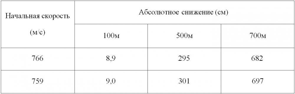

НСК-И Posted May 5, 2013 Share Posted May 5, 2013 Понял, т.е. кучу можно ужать на дистанции за счёт улучшения ветроустойчивости пули? Но как тогда быть с баллистическим калькулятором. Допустим возьмём два патрона с разными настройками глубины посадки и одинаковой пулей. У одного ветроустойчивость будет хорошая у другого хуже. Калькулятор получается в одном из случаев не работает? Ужать это наверно сильно сказано,можно с помощью изменения глубины посадки найти комбинацию которая будет меньше раздвигаться ветром ,пуля будет меньше реагировать,станет менее чувствительна к изменению кондиций.Для примера,при изменении силы ветра на 1м/с одна пудя отклонится на 0.5 моа,а другая вообще не почувствует никаких изменений.(это теория) А с калькулятором все сложнее,он вообще никогда не работает ИМХО,всегда показывает не точные данные по ветру т.к ветер всегда меняется и при стрельбе на далеко можно посчитать только базовую поправку под конкретный ветер,все остальное на удачу.ИМХО Link to comment

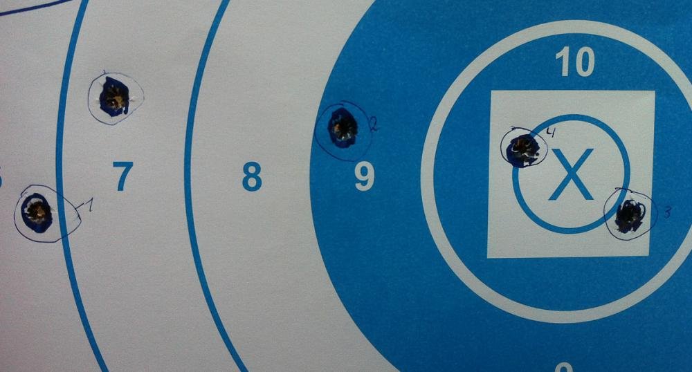

dаllаs Posted May 5, 2013 Share Posted May 5, 2013 (edited) EvgeniyS, складывается впечатление по фотографиям #43 что пробоины не очень правильной формы, или с этим все хорошо? А по поводу вертикали на 100м там тоже с формой пробоин всё хорошо? На всякий случай уточняю :) Может быть вопрос не столько связан с настройкой сколько со стабилизацией пули но хотя это тоже не может быть 0.5моа на сотне наверное... Слишком много. Вот в сообщении #13 пробоины красивые :) Edited May 5, 2013 by dаllаs Link to comment

EvgeniyS Posted May 6, 2013 Share Posted May 6, 2013 (edited) EvgeniyS, складывается впечатление по фотографиям #43 что пробоины не очень правильной формы, или с этим все хорошо? А по поводу вертикали на 100м там тоже с формой пробоин всё хорошо? На всякий случай уточняю :) Сергей, там все нормально с пробоинами. это просто так маркером обвели и бахрому не расправили. Edited May 6, 2013 by KRSK Link to comment
