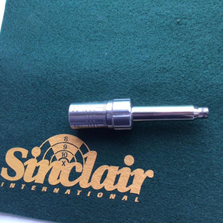

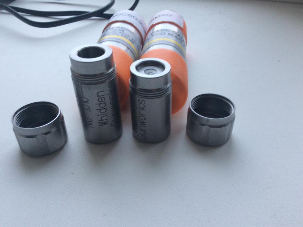

zavarinsergej Опубликовано: 27 октября 2016 Автор Поделиться Опубликовано: 27 октября 2016 он и по высоте даже меньше. Ссылка на комментарий
zavarinsergej Опубликовано: 27 октября 2016 Автор Поделиться Опубликовано: 27 октября 2016 не понятно что он измеряет и по каким критериям ??? какие будут мысли ?? Ссылка на комментарий
ВАГорбатый Опубликовано: 27 октября 2016 Поделиться Опубликовано: 27 октября 2016 не понятно что он измеряет и по каким критериям ??? какие будут мысли ?? Так надо вставить гильзу и будет видно что он меряет. Ссылка на комментарий
zavarinsergej Опубликовано: 27 октября 2016 Автор Поделиться Опубликовано: 27 октября 2016 так в том то и дело что отсутствуют данные гильзы Ссылка на комментарий
ВАГорбатый Опубликовано: 28 октября 2016 Поделиться Опубликовано: 28 октября 2016 Судя по изделию должен мерить на какую величину происходит "ужатие" после фула. Цель замера является изменение расстояние близкое к проточке, где обычно рвет гильзу. Может магнумы так правильнее мерить, им видней. Ссылка на комментарий
zavarinsergej Опубликовано: 6 ноября 2016 Автор Поделиться Опубликовано: 6 ноября 2016 Да. действительно компаратор магнум измеряет нижнюю часть гильзы. Ссылка на комментарий

Old Drum Опубликовано: 18 января 2018 Поделиться Опубликовано: 18 января 2018 Приобрел я у Сергея данный компоратор. Занятная вещица. Для Мастеров, я думаю не очень интересная. Для новичков в теме, типо меня, рекомендую. Всё очень просто и наглядно. Только надо не забывать две вещи, закручивать его без натяга и не забывать слегка покрутить гильзу за шейку, во время закручивания, что бы она отцентровалась. Память - самый крепкий меч, и самый прочный щит. Ссылка на комментарий
