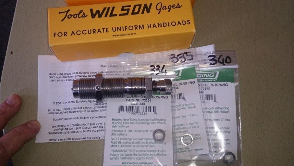

Наконец, решился!Были колебания Рединг против Уилсон, но в конце концов заказал Wilson (Type S) + три бушинга Рединг .340, .334 и .335!Увидим что придет, и как с ними у меня сложится дела :o:confused:

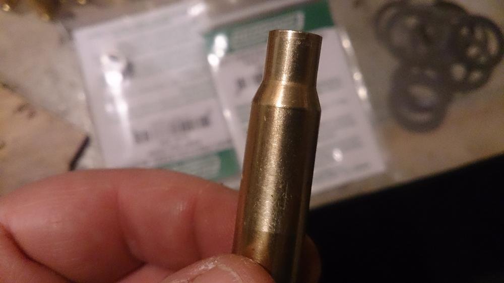

NIK 62 добрый день, это ваша гильза на фто? Если да, то посмотрите внимательно на ней тоже есть кольцевые задиры как минимум три вижу я
На плечах ?
На плечах и на переходе плечей в тело.. Похоже , что и на моих фото -- пост 83,85. Была отполирована , но не выезжал на стрельбище, показать результат пока не могу.

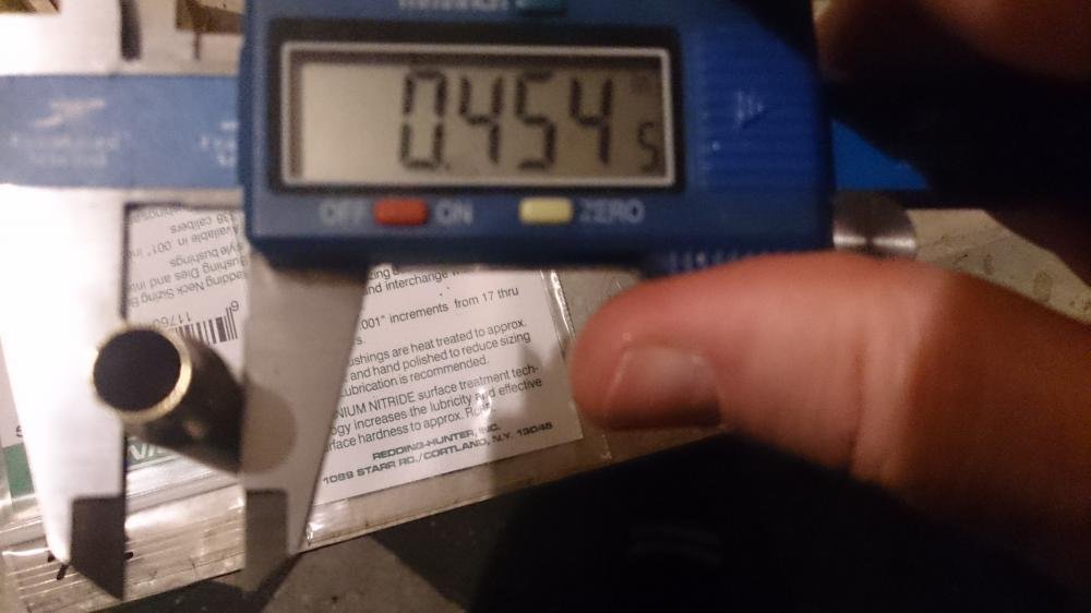

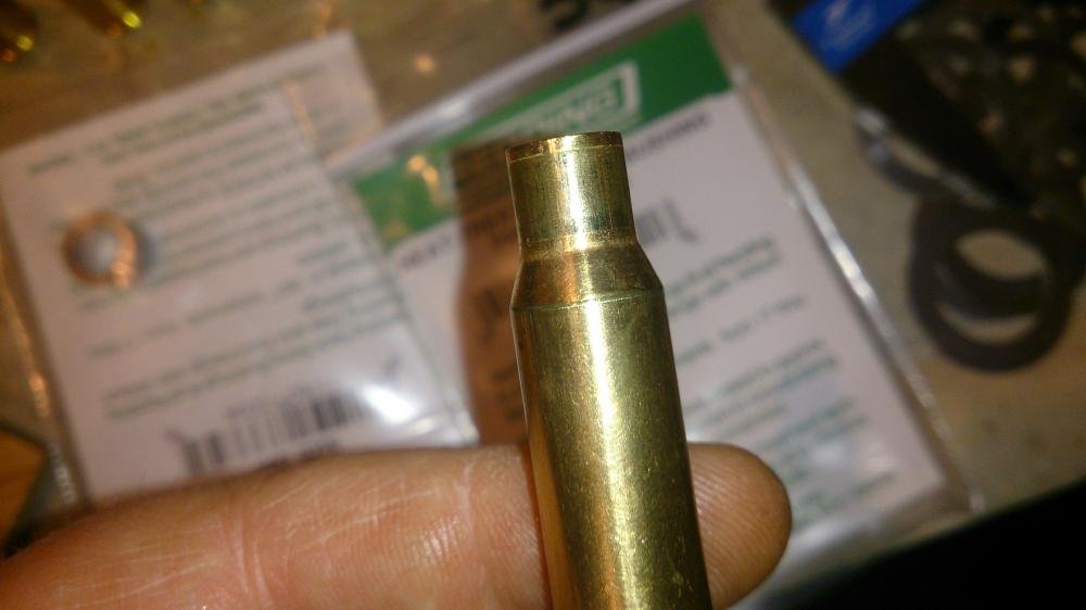

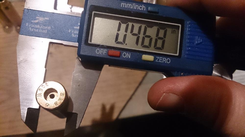

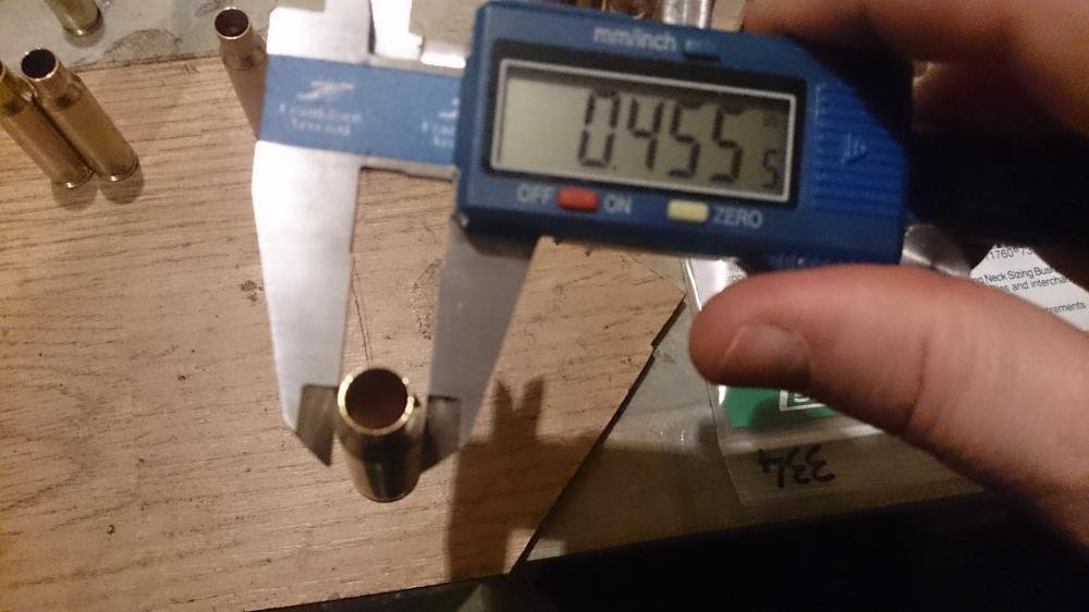

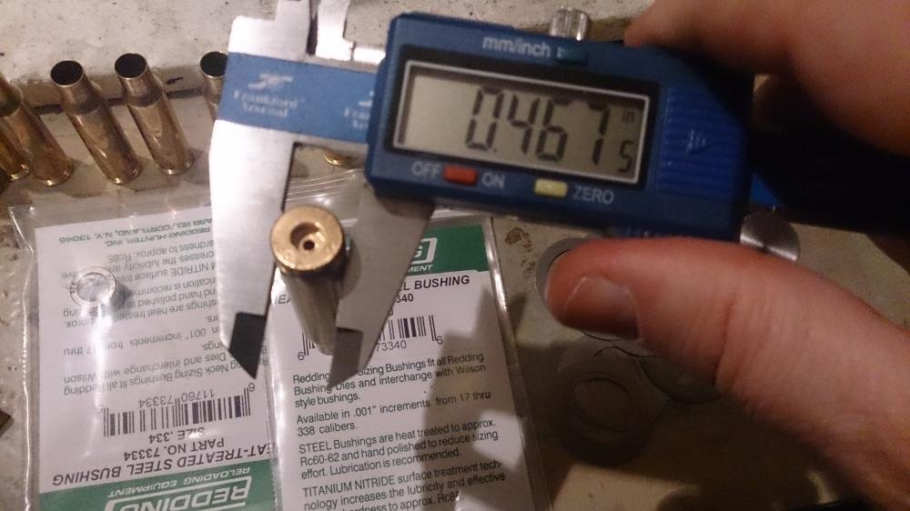

Матрица пришла, бушинги тоже и сразу попробовал что у меня получится.
Чтобы не испортит нормальное гильзы в случае неудачи, тестовол на кримпованые S&B в 308win.

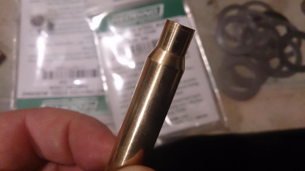

Начал с бушинг .340, а потом с 334.
Вроде нормально выглядит."Кольца" не замечаю. Размеры, до и после:

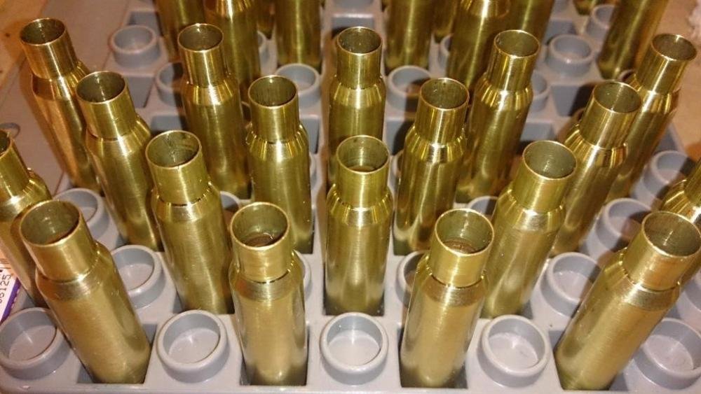

Наконец получилось вот ето:
Как полетят, посмотрим!
