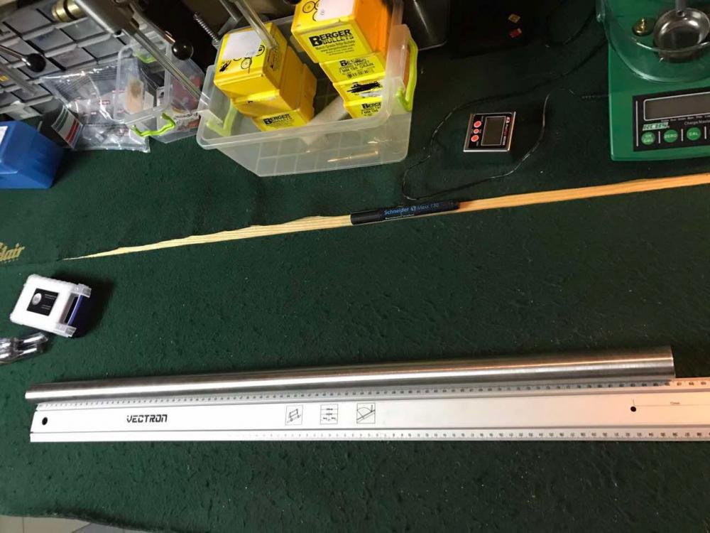

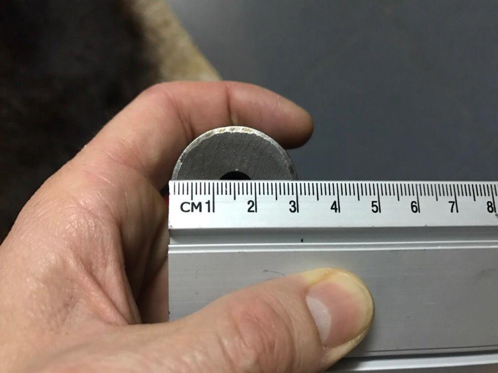

НСК-И Опубликовано: 20 марта 2017 Поделиться Опубликовано: 20 марта 2017 (изменено) На истину не претендую 1. Некоторые авторы делают беддинг участка ствола перед лапой отдачи, под патронником. На сколько это необходимо? Это нужно делать на тяжелых стволах(прямой контур),длина от 30 [ATTACH=CONFIG]13670[/ATTACH] 2. Беддинг лапы отдачи - какие части лапы оклеивать лентой? Боковые и дальнюю,та которая не работает.Контакт с девконом должна иметь только ближняя. 2. Какой пластилин лучше использовать для заполнения пустот в коробке? По всей видимости, любой пластилин(из практики) 3. Чем лучше стирать излишки девкона? Спирт. 4. Как создать необходимый зазор между коробкой и беддинг-блоком? Понравилось идея с шайбочками над отверстиями для болтов (между беддинг-блоком и ресивером). Фрезеровать всю поверхность,оставить только пятку. Изменено 22 марта 2017 пользователем НСК-И Ссылка на комментарий
