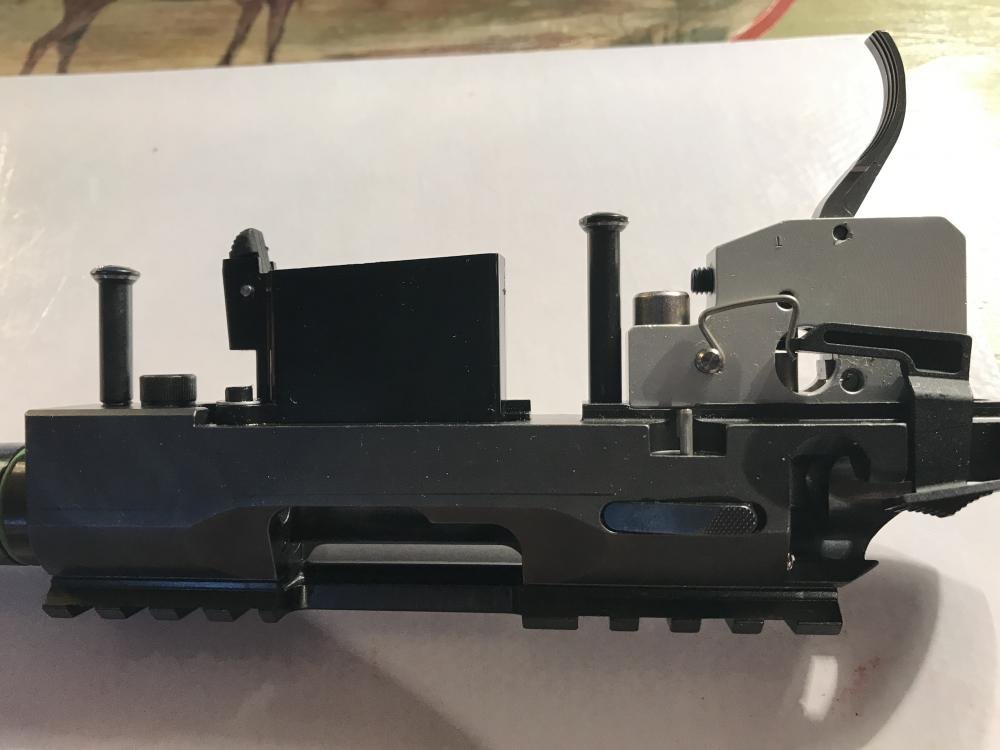

DreyK Опубликовано: 22 апреля 2017 Поделиться Опубликовано: 22 апреля 2017 (изменено) Alecks, спасибо Собрался делать glass bedding на Sako Quad, технологией "все за один раз". Но из-за конструктивно близкого расположения заднего болта к УСМ, довольно проблематично сделать алюминиевую втулку на него, а тем более потом ее еще клеить вместе с ресивером, чтобы не мешала УСМ. Подскажите, насколько необходим pillar bedding при выполнении glass bedding'a, какую вообще он несет функциональную нагрузку? Изменено 23 апреля 2017 пользователем DreyK Ссылка на комментарий
Alecks Опубликовано: 24 апреля 2017 Автор Поделиться Опубликовано: 24 апреля 2017 Втулки снимают нагрузку с ложи, которая может быть повреждена при сильной затяжке ложевых винтов. Ссылка на комментарий
DreyK Опубликовано: 24 апреля 2017 Поделиться Опубликовано: 24 апреля 2017 А образовавшиеся втулки из девкона не выполняют ту же функцию? Есть ли какая-то принципиальная разница между алюминиевыми/стальными втулками или достаточно залить болтовые отверстия девконом и вставить туда болты накрученные на ресивер? Ссылка на комментарий
hollowpoint Опубликовано: 16 мая 2017 Поделиться Опубликовано: 16 мая 2017 (изменено) Alecks, спасибо Собрался делать glass bedding на Sako Quad, технологией "все за один раз". Но из-за конструктивно близкого расположения заднего болта к УСМ, довольно проблематично сделать алюминиевую втулку на него, а тем более потом ее еще клеить вместе с ресивером, чтобы не мешала УСМ. Подскажите, насколько необходим pillar bedding при выполнении glass bedding'a, какую вообще он несет функциональную нагрузку? В вашем случае с плоским низом затворной группы риск раздавить ложу ложевыми винтами крайне мал. Я бы на вашем месте ограничился широкими толстыми шайбами под шляпки винтов взамен длинных пилларов на всю толщину ложи и гласс-беддингом затворной группы. И проблема вкливания пилларов в узкие места отпадает сама собой. Изменено 16 мая 2017 пользователем NFC Ссылка на комментарий
