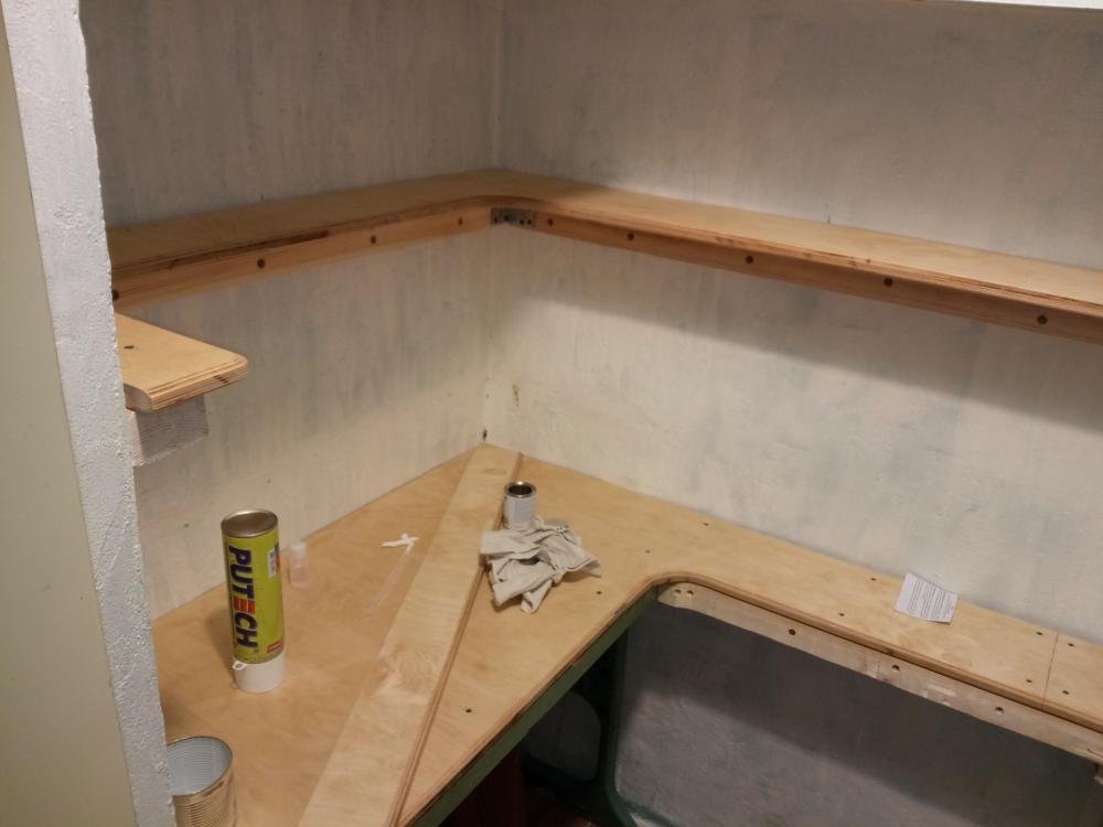

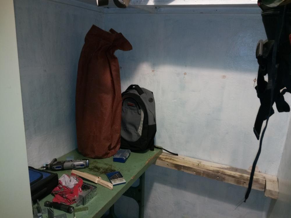

IRO Опубликовано: 22 января 2018 Поделиться Опубликовано: 22 января 2018 Выкроил себе 2 квадратных метра изолированного пространства наконец, одну чугунную станину всего удалось втиснуть, закончилась привольная жизнь. Дети подросли, тонером засевают пространства, надо уходить в тесные подземелья :D Писец, леса не могу найти нормального, всё приморье распродали дибилы, из отходов производства заказал столешницы :( Ссылка на комментарий
IRO Опубликовано: 17 февраля 2018 Поделиться Опубликовано: 17 февраля 2018 что-то у DreyK пошло не так :/ Не прошло и полгода как мне вырезали столешницы, эпопея с покрытием длится уже неделю. Близкие терпят но понимание где-то в глубине глаз ещё есть. Похоже такие вещи нужно поручать ребятам, которые себя плотниками кличут. Ссылка на комментарий

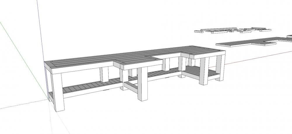

IRO Опубликовано: 17 февраля 2018 Поделиться Опубликовано: 17 февраля 2018 Так рассылку получил, глядь - а нет ничего. Айфоны такие айфоны :) Невероятно крутая атмосфера у вас складывается. В чем суть таких глубоких выемок? Честно говоря не понимаю концепции стола для релоада. Обсмотрелся пинтерестов, поразглядывал изобретение Gleb_and... В общем-то вопрос к профессионалам релоада. Быть может существует какой-то принцип в постройке? Может есть что-то типа "правильный инструмент хххх"? Где товарищ снаряжавший на коленке, в болоте и на борту самолёта, съевший тыщи собак на релоаде, на всю страну поразмышлял бы над тем что удобно а что нет в оружейной комнате. А общественность подумала бы над этим и может даже прислушалась. Ссылка на комментарий

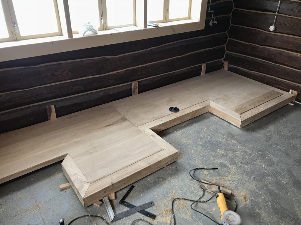

DreyK Опубликовано: 17 февраля 2018 Поделиться Опубликовано: 17 февраля 2018 По сути в этом столе я объединил в одну столешницу два стола для бенчреста. Получилось два стрелковых места для правши и одно для левши. За этими окнами у меня стрелковый рубеж 170м. Никакой особо концепции не проводил, просто сделал один стол-верстак, который будет служить для стрельбы, релоада, чистки оружия, заточки ножей и т.д. Как-то так ))) Ссылка на комментарий

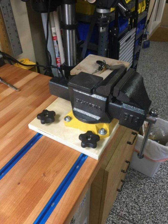

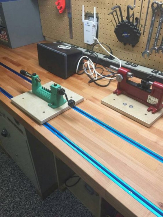

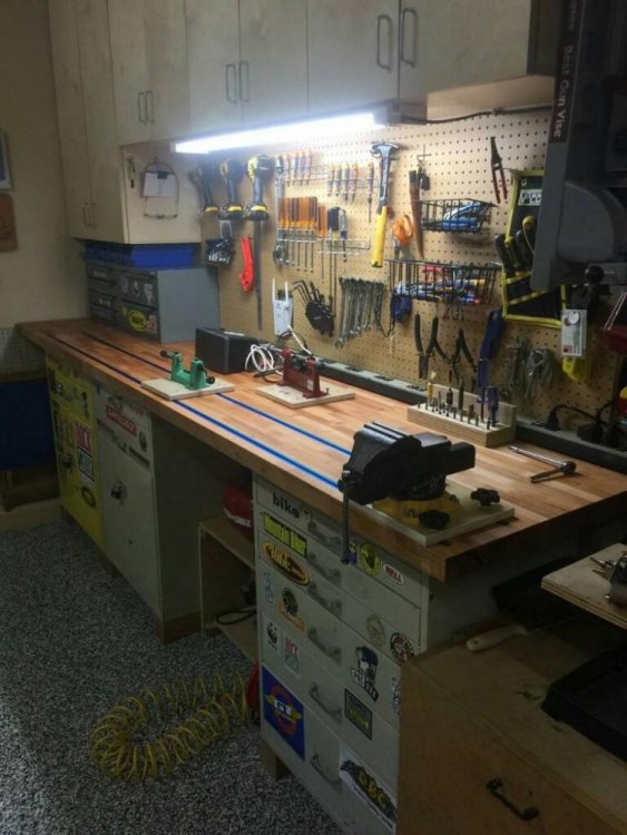

DreyK Опубликовано: 18 февраля 2018 Поделиться Опубликовано: 18 февраля 2018 Вот еще интересная идея Ссылка на комментарий

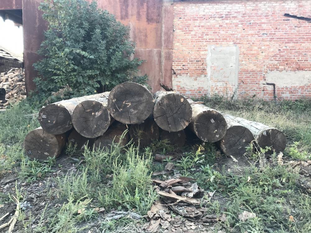

DreyK Опубликовано: 18 февраля 2018 Поделиться Опубликовано: 18 февраля 2018 Я из Украины, поэтому врядли вам эта информация пригодится. Заказывал у знакомого на производстве. Она полностью клеенная из дубовых ламелей. Обвязку стола и ноги делал из массива лиственницы. Брали только середину, чтобы не было трещин. Ушло два вот этих бревна. Ссылка на комментарий

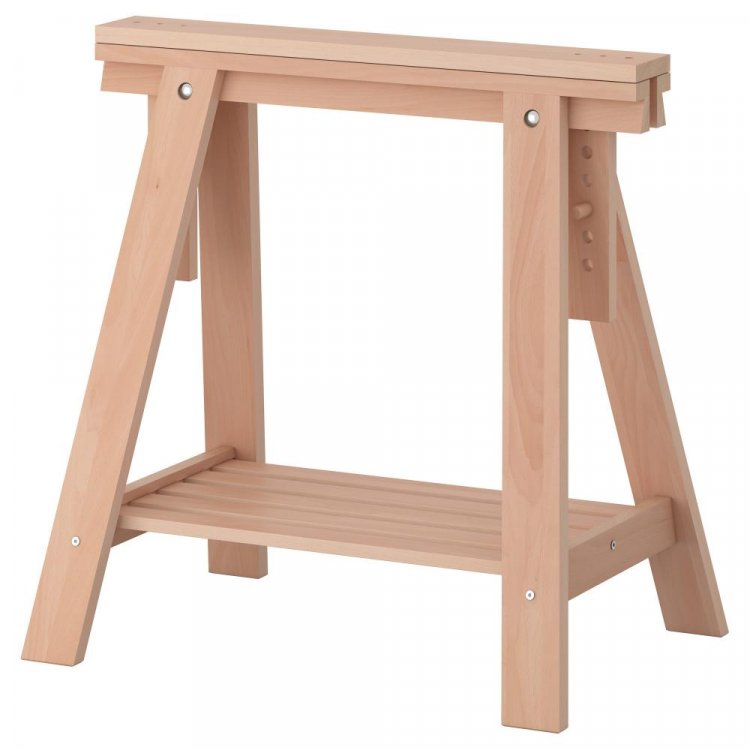

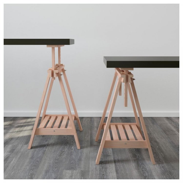

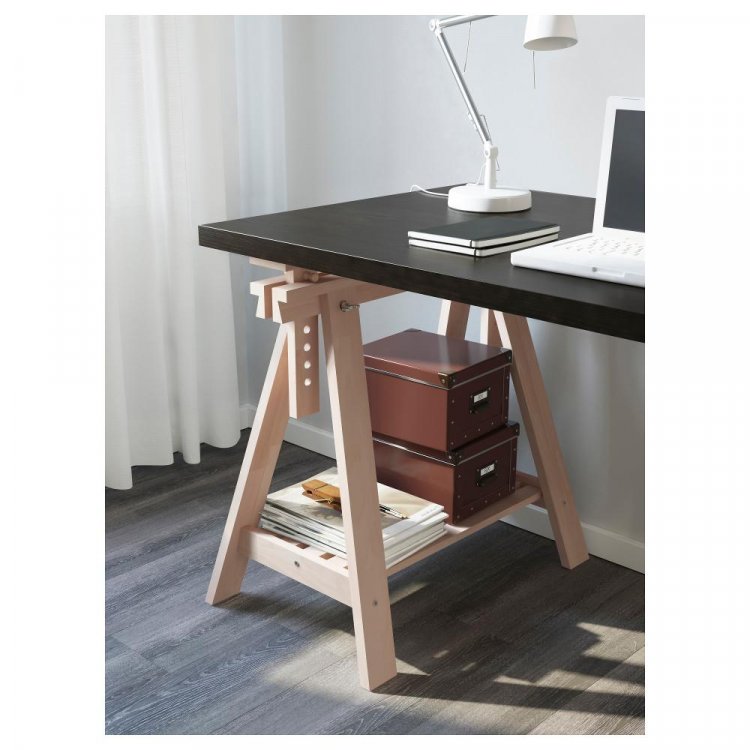

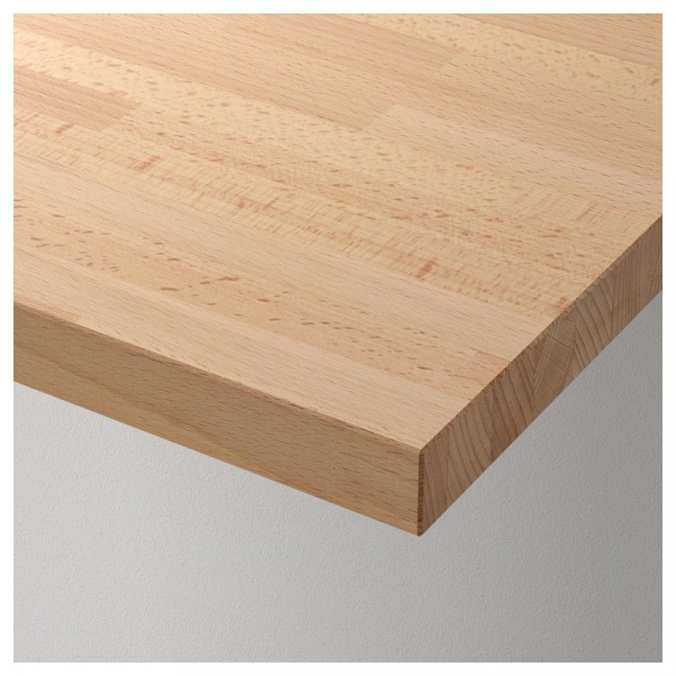

AlexWD Опубликовано: 19 февраля 2018 Поделиться Опубликовано: 19 февраля 2018 Поделюсь своим вариантом, может кому понравится)) Взял всё в IKEA. Столешницу взял вот эту http://www.ikea.com/ru/ru/catalog/products/50106773/ а ножки вот эти - http://www.ikea.com/ru/ru/catalog/products/30384902/ получилось полностью из бука, клеёная столешница тяжёлая и прочная, толщиной 3 см. Смотрится на мой взгляд очень привлекательно, хоть в интерьер ставь, собственно так и стоит в пустующей квартире. Пресс Redding UltraMag стоит на струбцинах и даже не шелохнётся, притом, что столешницу(её вес 25 кг ) к ножкам ничем не прикрутил даже.) выглядит примерно вот так, только ножки и столешница цвета дерева, не крашены. Ссылка на комментарий

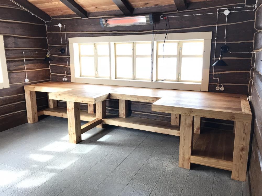

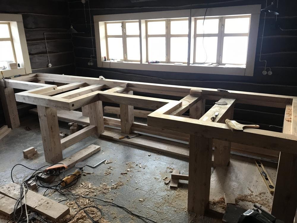

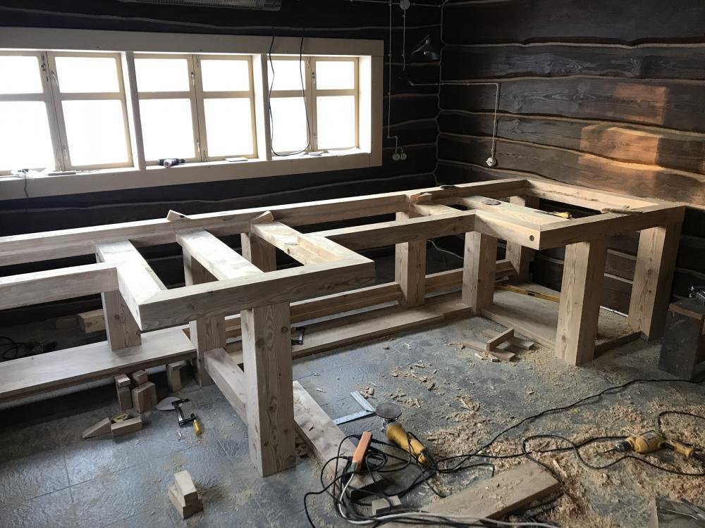

DreyK Опубликовано: 23 февраля 2018 Поделиться Опубликовано: 23 февраля 2018 Процесс идет, правда не так быстро как хотелось бы.. Ссылка на комментарий
Zondor001 Опубликовано: 24 февраля 2018 Автор Поделиться Опубликовано: 24 февраля 2018 Красота Ссылка на комментарий
ВАГорбатый Опубликовано: 24 февраля 2018 Поделиться Опубликовано: 24 февраля 2018 DreyK писал: Процесс идет Фундаментальная станина :) Я смотрю стены, такой кривоватый лес, а не плохо уложен. Чувствуется рука. Ссылка на комментарий
DreyK Опубликовано: 24 февраля 2018 Поделиться Опубликовано: 24 февраля 2018 Вы правы, поскольку это «мужская берлога», то с качеством леса я особо не заморачивался, а укладывали сруб гуцулы. Они, по-моему, рождаются уже сразу с топорами и бензопилами в руках ))) Ссылка на комментарий

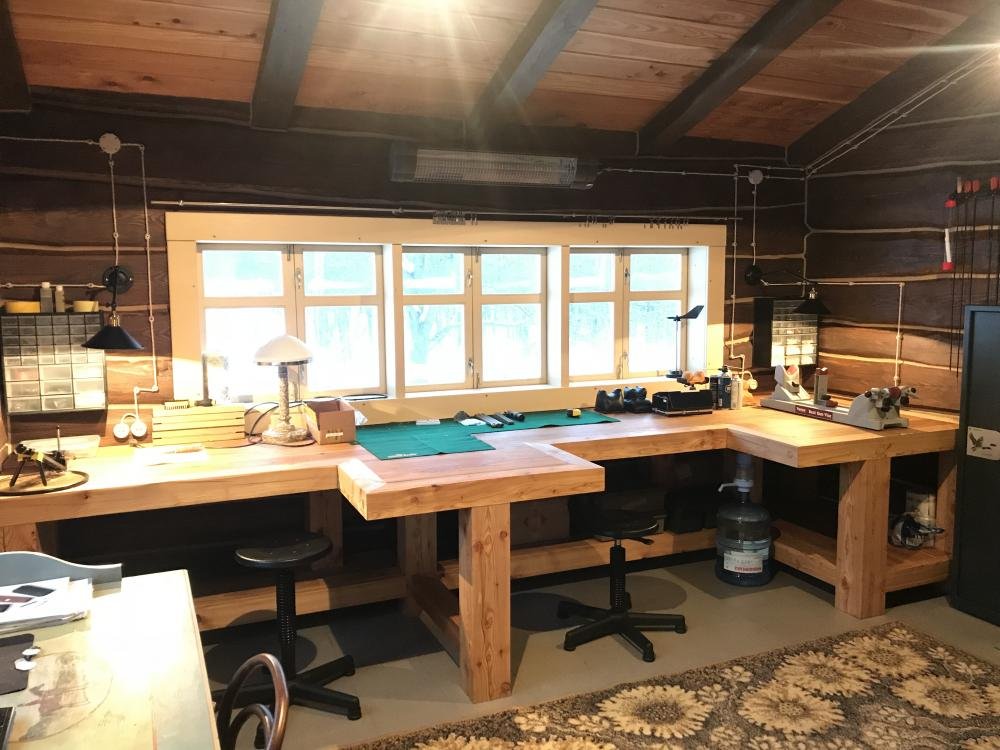

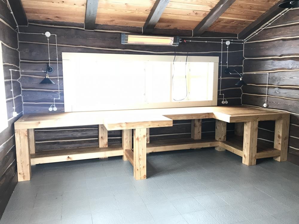

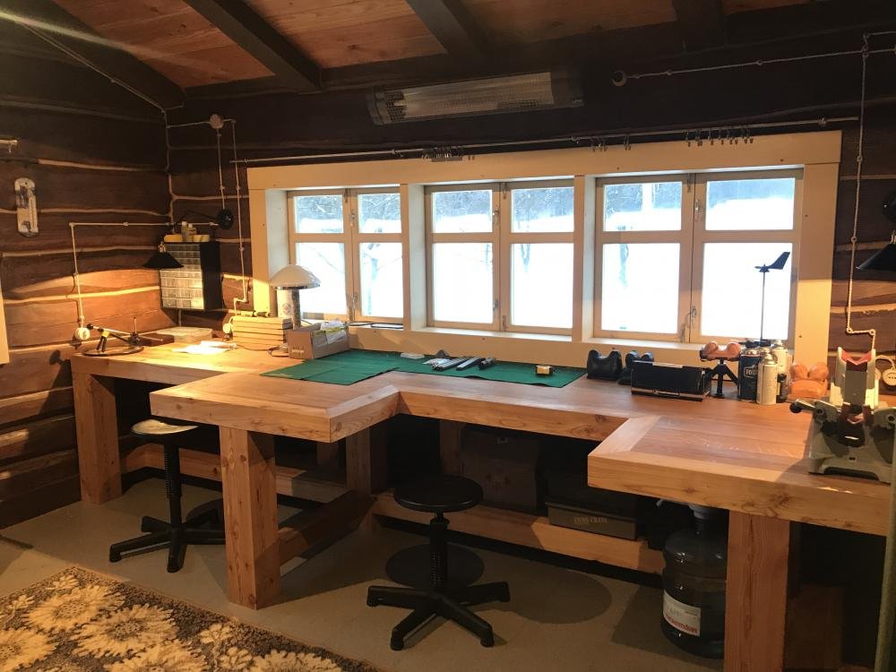

DreyK Опубликовано: 11 марта 2018 Поделиться Опубликовано: 11 марта 2018 Стол закончил. Потихоньку обживаю. На мой взгляд результат получился на 4-. Как ни выбирал древесину, но массив все равно покрутило и в некоторых местах потрескался. В общем, если кто-то будет делать нечто подобное, мой совет- делайте все из клеенной древесины. Ссылка на комментарий
