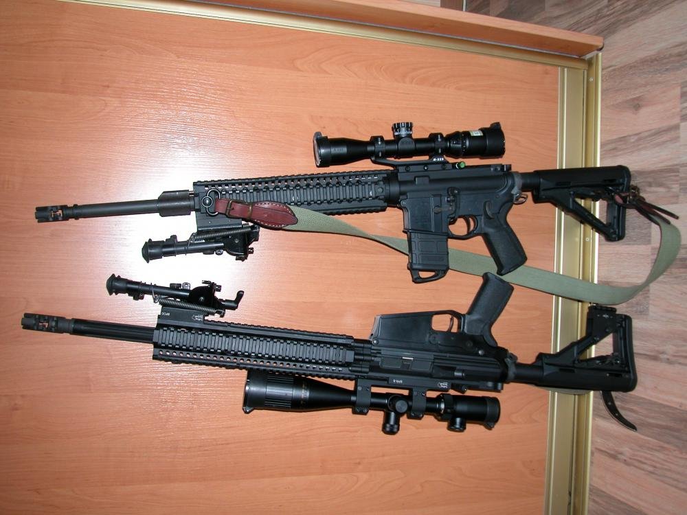

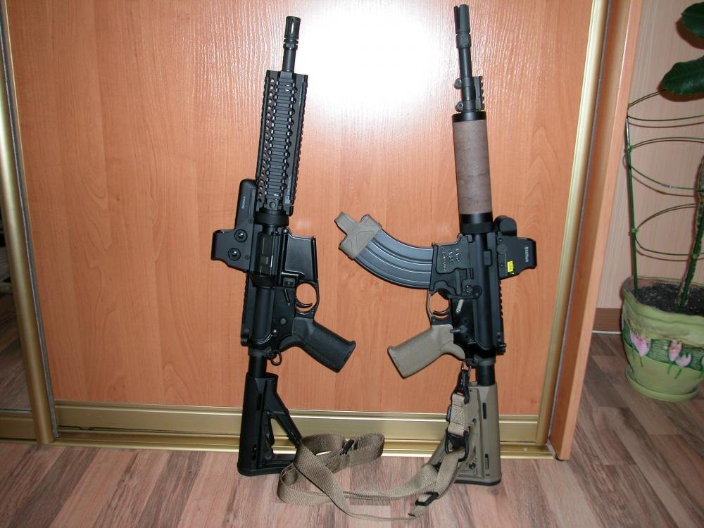

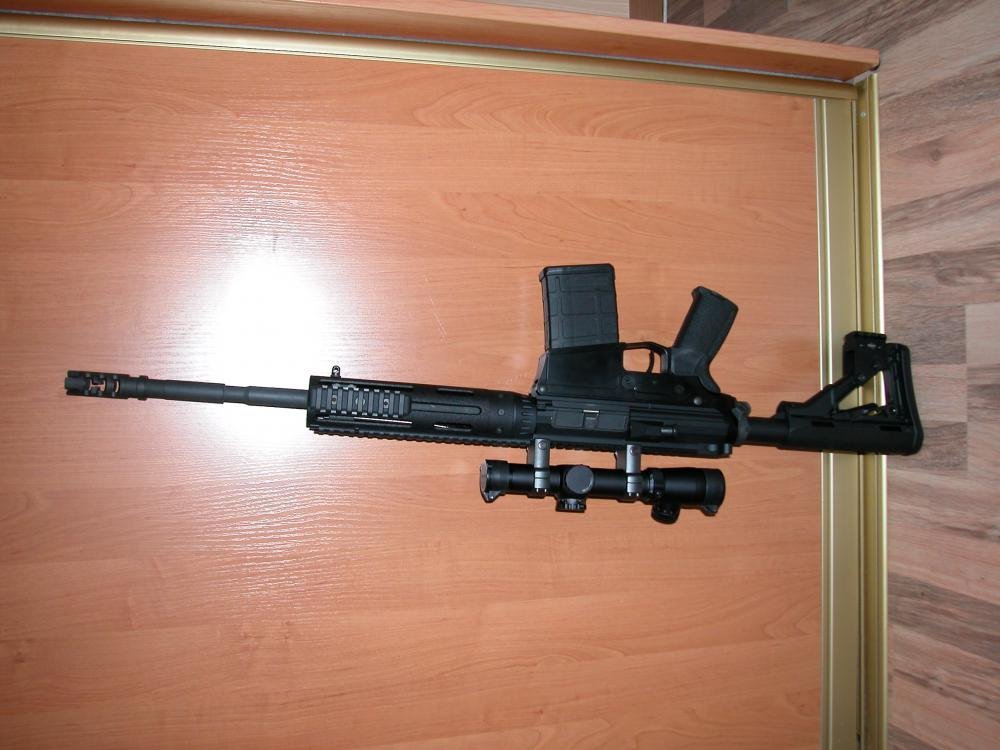

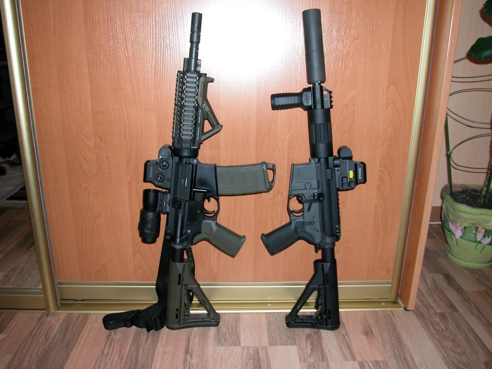

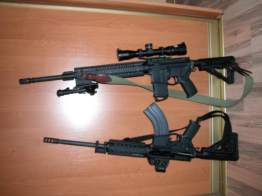

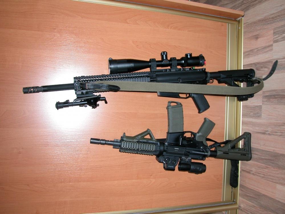

Гость colobok Опубликовано: 17 мая 2013 Поделиться Опубликовано: 17 мая 2013 Малыши - Середнячок и старшОй - Старшие - Контрасты - Ссылка на комментарий
Гость colobok Опубликовано: 17 мая 2013 Поделиться Опубликовано: 17 мая 2013 Других фотографий сейчас нет. Низ - всё стандартно, Geissele SSF и т.п. Фотографий затвора в сети много. Затвор с автоспуском взаимодействует нормально. Буфер нужен тяжёлый. Аппер без дырки под трубку. По отражателю - всё верно. Плюс отсутствует досылатель и М4 рампы. Но можно использовать и самый стандартный аппер, даже не ставя отражатель - просто направление вылета гильз изменится. Вход в патронник - всё просто ровно, заподлицо, с небольшой фаской. Рамп подачи нет, рампа находится на магвелле. На нём же находятся отражатель гизьзы и затворная задержка. Стрелять без магвелла и магазина, подавая по одному можно, но утомительно :) Т.к. без отражателя стреляная гильза снова досылается в патронник, нужно оттягивать затвор и пальцем выталкивать гильзу. Ударник подпружинен и инерционный - при спущенном курке за зеркало затвора не выходит. Фотографий подобных на АР15.ком выше крыши, но если нужно - могу отфотографировать попозже. Ссылка на комментарий
