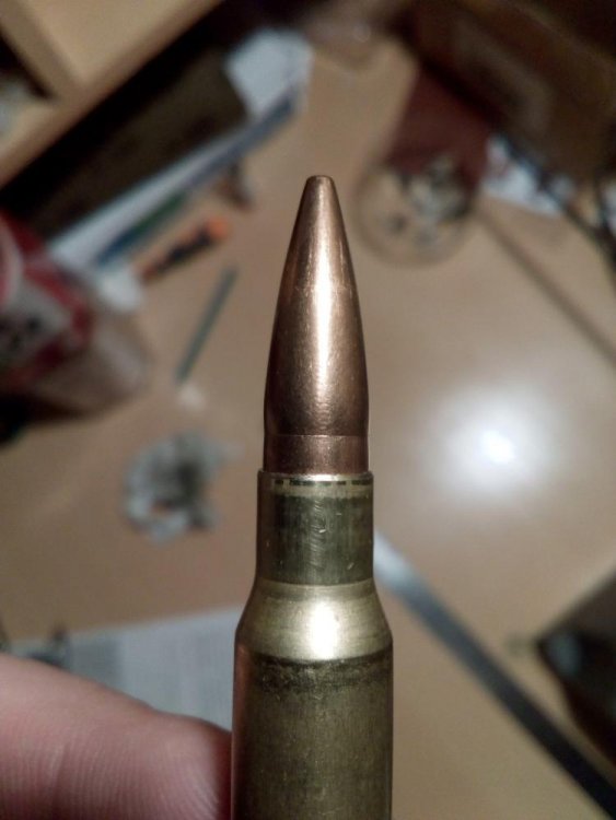

EC8OR 18 Posted December 14, 2017 Добрый вечер, господа. Возможно мой вопрос кому то покажется глупым, но все же... опыта пока маловато. Осваиваюсь История такая. 308 калибр, набор матриц От реддинг, фулка и посадочная Type S, ну, по фулке вопросов нет, а вот посадочная... Изначально собирал Scenar 175L в гильзе Лапуа же. Вопросов не было... Все хорошо. Тут решил попробовать Scenar 167, не перенастраивая посадочную матрицу. Собрал 20 патронов и на 3х из 20 - такая вот фигня... ЧТо это? Из за чего? Такие дела... Share this post Link to post

NORD 15 Posted December 14, 2017 Добрый вечер, господа. Возможно мой вопрос кому то покажется глупым, но все же... опыта пока маловато. Осваиваюсь История такая. 308 калибр, набор матриц От реддинг, фулка и посадочная Type S, ну, по фулке вопросов нет, а вот посадочная... Изначально собирал Scenar 175L в гильзе Лапуа же. Вопросов не было... Все хорошо. Тут решил попробовать Scenar 167, не перенастраивая посадочную матрицу. Собрал 20 патронов и на 3х из 20 - такая вот фигня... ЧТо это? Из за чего? [ATTACH=CONFIG]15073[/ATTACH] Такие дела... Явный след от кримпа Share this post Link to post

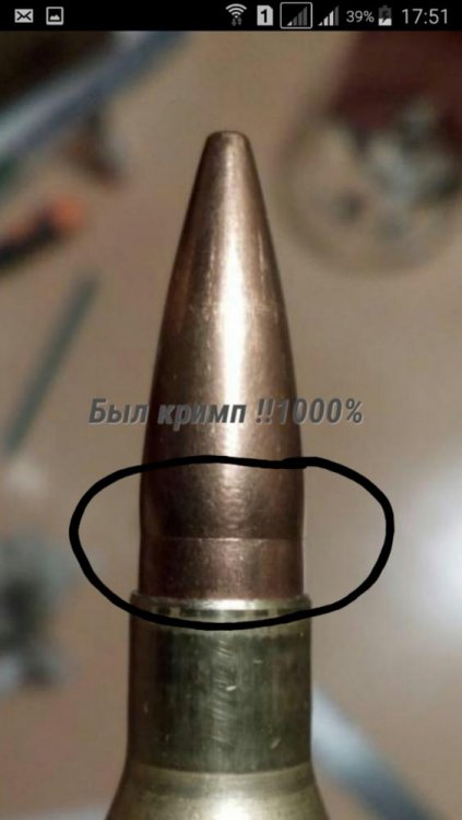

EC8OR 18 Posted December 14, 2017 [ATTACH=CONFIG]15078[/ATTACH] У меня нету кримп матрицы... Share this post Link to post
viktor 34 11 Posted December 14, 2017 У меня нету кримп матрицы... Скорее всего вы не обратили внимание на эти пули, перед посадкой их в гильзу. Пуансон посадочной матрицы давит на самую верхнюю часть оживала пули. Такой след на пули как у вас, остаётся после разбора готового патрона. С уважением, Виктор. Share this post Link to post
ВАГорбатый 27 Posted December 14, 2017 У меня нету кримп матрицы... Кримпануть можно и посадочной матрицей. Такая картина получилась после посадки пули или после посадки была попытка извлечь пулю? Share this post Link to post
NORD 15 Posted December 14, 2017 Депулер жмет оживало же с верху ,а это конкретно кримп рант 100% Откуда и как это уже второе . Share this post Link to post
EC8OR 18 Posted December 14, 2017 Кримпануть можно и посадочной матрицей. Такая картина получилась после посадки пули или после посадки была попытка извлечь пулю? Сразу после посадки. Share this post Link to post
EC8OR 18 Posted December 14, 2017 Да господа, сейчас внимательно осмотрел все оставшиеся 167, и на двух пулях обнаружил этот след... На фото плохо видно, но все же... Share this post Link to post

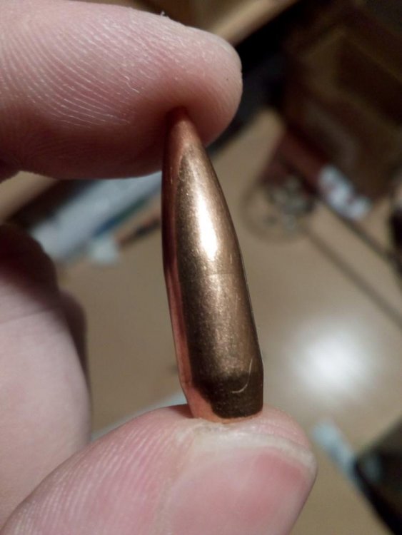

emil5koff 10 Posted December 18, 2017 А откуда вы их брали? Я етих Scenar 167 gr настрелял наверно тысяч ( у нас это самые дешевые пуля) и никогда такого не видел! Выглядит они вроде разпуленые из патрона с кольцевой кримп. Сейчас у меня где то 200 шт., смотрел специально, нет ни одного похожего!Наверно надо постовчика менять! Share this post Link to post
WWR 12 Posted December 18, 2017 осмотрел все оставшиеся 167 Очевидно, что Вам продали пули из распуленых патронов. Share this post Link to post
