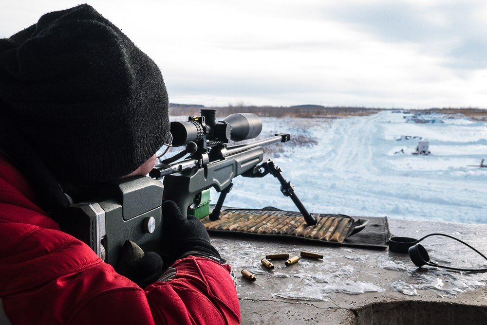

EC8OR Опубликовано: 17 декабря 2017 Поделиться Опубликовано: 17 декабря 2017 Добрый вечер. Господа, собственно исходный данные, ложе - ламинат, выполнен глас и пилар бединг, подскажите, если к примеру перетянуть ложевые винты, это может дать разброс по вертикали в пределах 1 МОА? Винты шлицевые, затянул обычной отверткой до упора... Ссылка на комментарий

EC8OR Опубликовано: 17 декабря 2017 Автор Поделиться Опубликовано: 17 декабря 2017 Всего-то надо было позвонить мне, Саша знает мой тлф. У меня есть нужный для этого дела инструмент Спасибо! Я просто изначально не придавал большого значение усилию затяжки винтов, думал - чем больше - тем лучше. Надежнее. Хотя сейчас не знаю даже... Толи я винты перетянул, толи у меня вкладка неправильная. Вот, Саша фото делал. Обратил внимание что у меня приклад уперт в плечо лишь его нижней половиной тыльника... Верхняя - торчит над плечом аки базука... Может дело в этом? Ссылка на комментарий

НСК-И Опубликовано: 18 декабря 2017 Поделиться Опубликовано: 18 декабря 2017 Обратил внимание что у меня приклад уперт в плечо лишь его нижней половиной тыльника... Верхняя - торчит над плечом аки базука... Может дело в этом? Снимите видео выстрела и внимательно посмотрите,если сошки прыгают уберите этот коврик и замените его на обычную тряпку(полотенце в один слой),винтовка в момент выстрела должна откатывать на сошках,винтовка может скользить по коврику ,а может и вместе с ним(тонкая тряпка,лист бумаги) Поставить ФЛАГИ. Положение тыльника на вертикаль влиять не должно.Во время проверки менять по одному варианту(коврик,затяжку винтов и дальше по списку) Список тут :) https://reloading.cc/forum/showthread.php?t=964&p=19910&viewfull=1#post19910 Проверить БЕДДИНГ https://reloading.cc/forum/showthread.php?t=2212&p=44661&viewfull=1#post44661 Ссылка на комментарий
EC8OR Опубликовано: 18 декабря 2017 Автор Поделиться Опубликовано: 18 декабря 2017 Снимите видео выстрела и внимательно посмотрите,если сошки прыгают уберите этот коврик и замените его на обычную тряпку(полотенце в один слой),винтовка в момент выстрела должна откатывать на сошках,винтовка может скользить по коврику ,а может и вместе с ним(тонкая тряпка,лист бумаги) Поставить ФЛАГИ. Положение тыльника на вертикаль влиять не должно.Во время проверки менять по одному варианту(коврик,затяжку винтов и дальше по списку) Список тут :) https://reloading.cc/forum/showthread.php?t=964&p=19910&viewfull=1#post19910 Проверить БЕДДИНГ https://reloading.cc/forum/showthread.php?t=2212&p=44661&viewfull=1#post44661 Спасибо! Много интересного! Ссылка на комментарий
