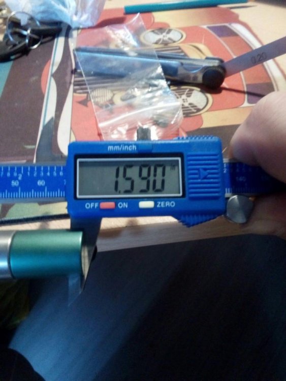

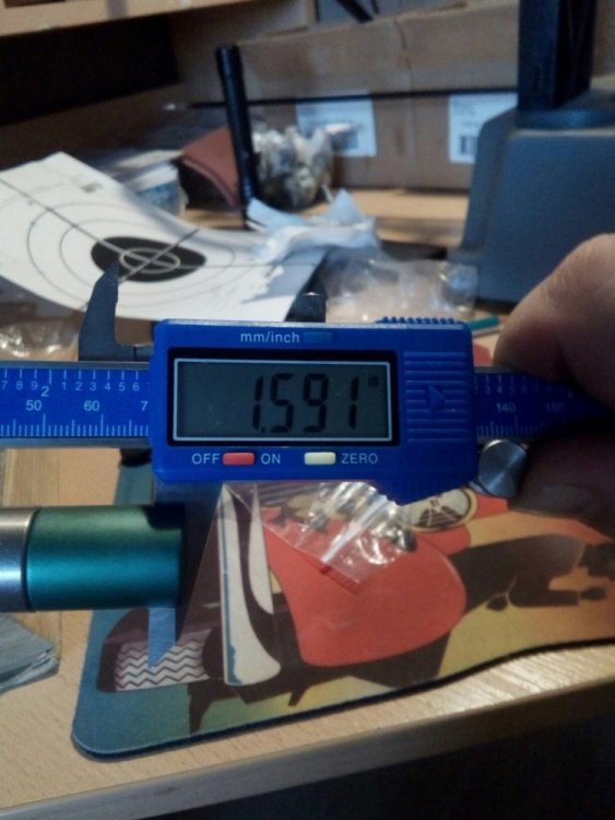

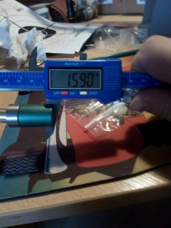

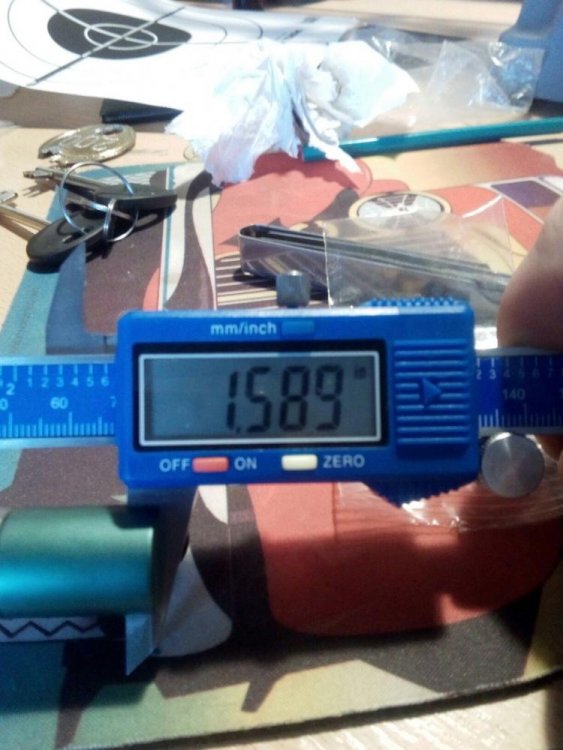

Итак, господа... Одолжил сегодня у друга и товарища - компаратор для измерения плеч. Измерили. Оказалось плечи передавлены в среднем на 0.035... Однако!
Приехал домой, покрутил матрицу, пошаманил, теперь жмет так:
До фула
После фула
Надцатая гильза, до фула
Она же, после фула
От такие дела....

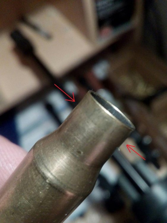

Теперь другой вопрос... Фото конечо плохо передает, но я стрелочками пометил. Бушинг судя по следу на гильзе проходит лишь первую 1/3 дульца гильзы. Это не нормально? Или нормально?
Это не нормально,должно быть ниже хотя бы до половины.И ещё,нужно убедиться,что колпачек работает,нужно сделать тест маркером.
Можно в деталях, про тест маркером...
Про это было уже сто раз.
Тест нашел. Проверил. Колпачек работает корректно. Прилегает. Настроил опускание плеч на 0.001-0.0015.. Бушинг отрегулировал так, что он там едва-едва болтается, т.е. сначала зафиксировал его там намертво, потом опустил 1/4 оборота... Чуть шевелится. В таком положении он доходит почти до половины дульца. Так нормально?
А что делать с гильзами где пережаты плечи на 0.03? Они при дальнейшем использовании переобдуются?
Пойдет,но лучше чтобы обжимала больше половины.
Ничего не делать,просто отстрелять и они станут нормальными после первого выстрела.
Спасибо! Думаю оставлю пока так... Замучился матрицу *на глаз* крутить туда-сюда. Закажу свой колпачек и прокладки Скиппа Отто - выведу в 0.001 на постоянку плечи, там посмотрим на сколько бушинг зайдет.
